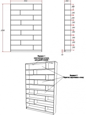

Г(Ш)хДхВ
30x155x235
Стена к которой хочется поставить полку - гипсокартон, пол ламинат.
Насколько возможно поставить полку в таких условиях? есть опасения что она будет падать(по старой на распорках мы в детстве взбирались до потолка, но с подвесным потолком ее не поставишь)
Готов рассмотреть предложения от желающих реализовать
30x155x235

Логичнее, уголки разместить поверх верхнего горизонта.
можно и конкретнее. Подскажите, что можно добавить?
Предоставленный вами вариант меня вполне устроит. Вопрос - задняя стенка полке нужна?
Если стеллаж не укрепить задней стенкой, то полки со временем неминуемо прогнутся под тяжестью книг
а подкрепить каждую полочку к стене отдельно можно? Не люблю когда шкафы с полками открытыми сзади еще чем-то загромождены. Пусть лучше там стена будет!
для фанатов можно заднюю слепить из 10 ки ламината - получится вообще "смерть фашистам" - вечная...
а верхнюю полку связать со стеной скрытыми менсолодержателями...хотя, при задней стенке из 10ки есть бооольшой соблазн тупо прикрутить ее через эту самую стенку, не стесняясь в количестве шурупов...
