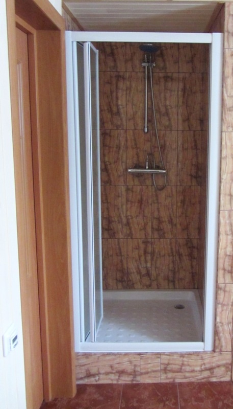

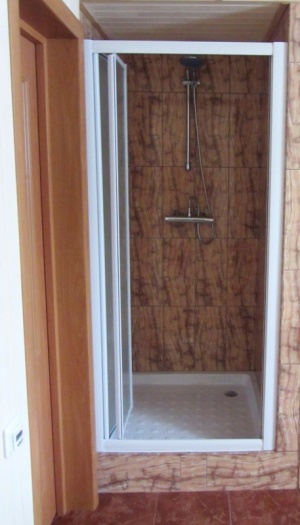

Долго искал, решил все-таки сделать сам. Поддон керамический 4 тыс. Дверь что-то около 10 тыс. Термостатический смеситель 4 тыс. Кафель 3 тыс.

Смеситель перевернули по задумке, или при разводке перепутали холодную и горячую воду?
Не, разводка нормальная. Посто это такой тип термостатического смесителя с выводм сверху (и дизайн понравился
). Там еще присоединительная резьба 3/4 дюйма, полагаю чтобы присоединить стояк верхнего душа. Я поставил переходничек на 1/2 чтобы подключить гибкий шланг
