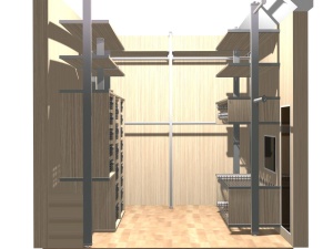

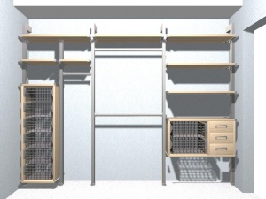

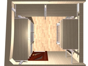

Могу я сделать дизайн-проект, если актуально ещё:)
выглядеть это будет примерно так.
О стомости договоримся я думаю...

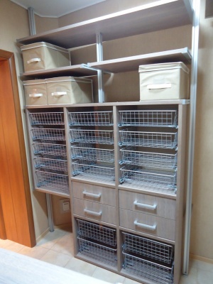

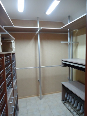

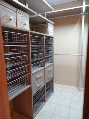

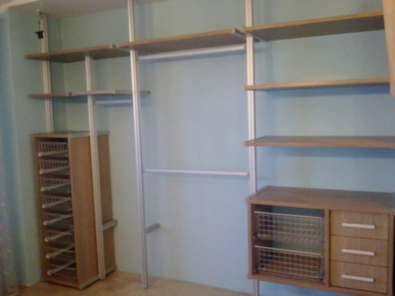

Обещал - выкладываю.
Правда не хватает одной полки (откололся кусок при транспортировке, переделываю...)
Второй объект на стадии монтажа. Дособираю - выложу.
marvolo
"Командор". В сравнении с прочими, реально понравилась... Удобно собирать, советую...

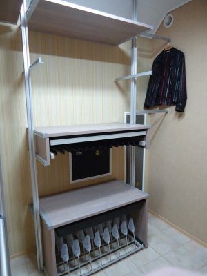

Вот и вторая гардеробная...Сам себя не похвалишь - никто не похвалит
Качество не очень... ......
