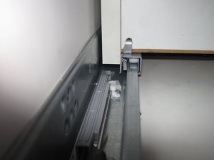

Сразу за шифлотом усо стороны донышка, две пружинного типа защелки.Отжать и движением вверх снять ящик

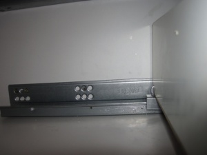

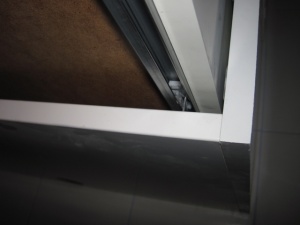

Для того,чтобы снять ящики,необходимо выдвинуть пластиковые флажки на полозьях снизу ящика к середине ящика

где купить новый?Извините, но это разговор глухого с немым. Направляющих на рынке великое множество. Чтобы понять, о чём идёт речь, требуется фото.
