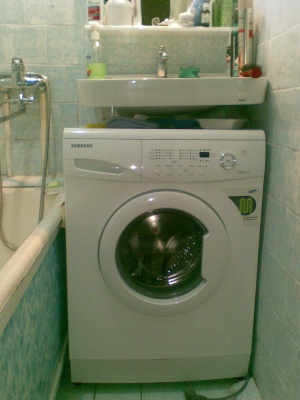

У нас установлена такая раковина. Только машинка стандартных размеров. Нам удобно, пользуемся уже год. У нас правда единственная проблема, машинка сильно скачет, но эта из-за неровностей пола. И как некое решение у нас между машинкой и ванной лежит кусочек линолиума. У нас не было других вариантов. Переезжали в квартиру когда машинка уже была, но очень хотелось раковину в ванну. Ну еще коненчо:раковина у нас довольно таки высоко. Но каких то трудностей мы не испытываем. Друзья вроде не жалуются, наоборот нагибаться не приходится)) Вечером могу свои фото выложить если надо:)

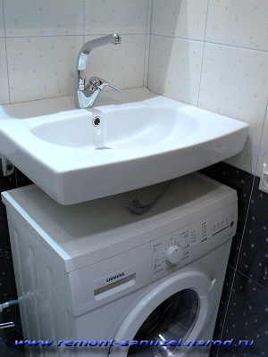

an0nymous
У меня дома так.
Раковину Vidima покупал в интернет-магазине, за 5 550. Видел такую же в "большой медведице", но в инет-магазине соответственно дешевле, в медведице чуть ли не за 7-9 тысяч.
Машинку тоже искал. Candy - не хотел, нашёл Zanussi. тоже 3,5 кг, за 16 рублей, тоже в инет-магазине, но другом ))
фото, соответственно, нет. если нужно вам будет, то я сфотаю, выложу. вы только скажите ))
по интернет-магазинам всё могу в личку написать. модель стиралки тоже соответственно только дома
всё работает, всё функционирует нормально. стиральная машина нормальная. единственное, что слив в раковину плохо работает (медленно). уж не знаю, что это. особенности раковины или ошибка у меня в установке...
по высоте вообще всё отлично. стиралка маленькая, раковина нормально располагается.

Nutsa

98 см у меня. наконец померила))

Интересное решение, а слив от раковины не видно, где он располагается? На Фото не видно
Если посмотреть на мою вторую фотографию, то можно увидеть небольшой выступ(хотя согласна, там сложно что-то расмотреть) В общем получается слив от раковины идет за машинкой сразу. Труба вниз, довольно длинная, а потом уже сифон.
