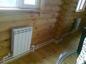

кто нить подскажет что делать если трубы отопления из полипропилена сильно повело

Компенсационные петли не ставили? Сами компенсационных обводов не делали (типа как на фото)? Какая труба - диаметр, фирма, материал армирования?
Иногда можно исправить дело хомутами (крепко, дёшево и уродливо можно обойтись перфорированными железками для крепления профилей под гипсокартон). Иногда лучше укоротить проблемный участок - "выкусить" немного трубы и вварить муфту. Есть смысл заранее подумать, удастся ли "всунуть" паяльник в разрезанный участок, ведь для этого потребуется развести разрезанные хвосты см на 8.
Существует мнение, что на прямых пролётах более 2х метров следует давать трубе зазор на расширение порядка 1 см на метр длины ("уводить" углы от стен или делать компенсационные вставки).
Также существует мнение, что 1 см на метр слишком много, грубо и непрофессионально, а, пользуясь данными производителя трубы о её расширении, можно рассчитать точные зазоры для расширения.
Сам я новичок, в одной системе "участвовал", одну варил сам. Первая вся выгибалась, моя - нет.
