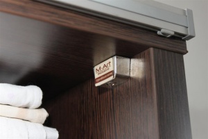

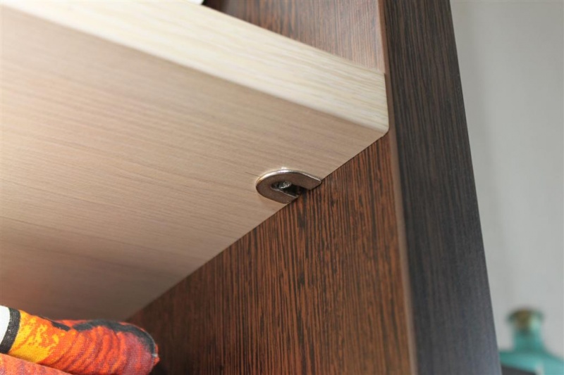

вот на фотах посмотри как это выглядит в реальности. на первой общий вид, на второй и третьей крепление 39 к 39 плите и на четвертой крепление 25 к 39 плите. пятая в нагрузку, всЁ же просто)))

забыл))) есть еще один вид крепежа 39+39, врезной. но с ним возни больше.

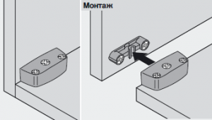

Виталь, а вот глянька на блюмовскую эксцентриковую стяжку.
как считаешь, пойдет она на тамбурат при цене-то в 26 рублёф, а?
ежель ее правильным шурупом крепить...
так она такаж как и rv rta то, ток чуть удобнее. сбоку винт удобнее чем снизу и под углом, как у хафеле. а хафеле дешевле) не знаю как блюм работает, а хафеле сначала защелкивается и потом уж затягивается. у блюма смущает половинчатый цилиндр затяжки. с детства знаю, половинки не притягиваются если меж ними пихать больший размер))) мож австрияк и придумал каку инжинерную чудость)
