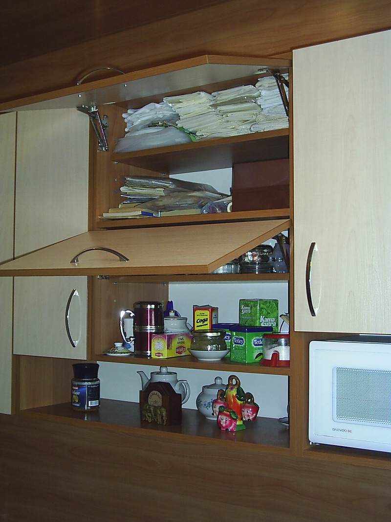

Посмотрела в магазинах. На всех дверках, установленных на газлифты, стоят ещё и обычные петли. Это делать обязательно? И зачем двойное крепление на небольшие дверки?
Спасибо.
А чего? ох...?
Я же не знаю. А зачем это делается?
А чего? ох...?
соберите шкафчик на газлифтах и все сразу поймете.
Ну тогда вопрос - Зачем газ лифт? Если всё равно ставить петли. Можно оставить и на одних петлях и не тратить время и деньги на установку г\л
газ лифт фиксирует открытую створку в открытом положении у вас свободны две руки.
Попробуйте поставить стопку тарелок в шкаф с горизонтальной створкой и без газлифта
Александр.....
Разовью: Петли крепят дверку к шкафчику, а газовые упоры всего-лишь поддерживают дверку в открытом положении. Т.е. петли и упоры выполняют РАЗНУЮ работу и никак не дублируют друг друга.

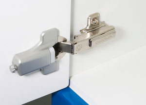

Есть ещё доводчик на петли, который выглядит в виде большой "нашлёпки". Может это - оно? Но опять же, доводчик (амортизатор) на петли - это не газлифт!

ну да. они самые. первый раз его ссылка не открылась
просто они бывают с накоадным доводчиком, а бывают со встроенным. на фото как раз наладной
может он что-то подобное и имел в виду, но еще ни одна петля с доводчиком НЕ УМЕЕТ поднимать створку, как это делает газлифт...само значение слова lift мы все, надеюсь, помним...
а мне вы к чему это объясняете?)) я не говорила что петля может держать дверь в горизонтальном состоянии:)
и на фото это ясно видно
