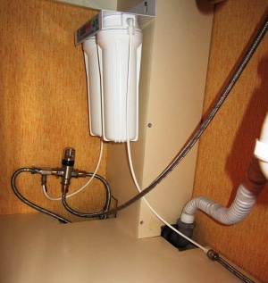

Возможно, кому-то пригодится мой опыт. Давно хотел подключить фильтр очистки воды к водопроводу, но всегда останавливала необходимость подключения специального «крана чистой воды».
Во-первых у них всегда простенький дизайн и выбора нет. Во-вторых: необходимо дополнительно сверлить в столешнице отверстие под этот кран. В-третьих: из-за дополнительных кранов кухня начинает напоминать химическую лабораторию. Ну, в общем, не лежит душа.
Как выяснилось, существуют специальные кухонные смесители, в которых уже встроен этот кран и на смесителе предусмотрен дополнительный маленький вентиль. Но что-то стоимость этих смесителей мне не понравилась.
Пока во всем этом разбирался, узнал, что существуют термостатические смесители ГВС (горячего водоснабжения). Ну да, вот не знал раньше. И проблему для себя решил просто и элегантно.
Если смеситель на кухне стоит не «модный» с одной ручкой, а обычный с двумя вентилями то будет вообще идеально.
В общем ,на термостатическом смесителе смешиваем горячую и холодную воду и выход подключаем к горячему крану кухонного смесителя. Т.е. получатся кран с теплой водой. На термостатическом смесителе устанавливаем желаемую температуру. А холодную воду через фильтр подключаем к холодному крану кухонного смесителя.
Теперь на кухонном смесителе кран с теплой водой и кран с питьевой водой.
Для работы понадобился собственно термостатический смеситель ГВС. Цена где-то 2500-3500 руб. Отвод на холодную воду идет в комплекте с фильтром для воды. Кран чистой воды теперь не нужен. Экономим 600 руб. Нужен дополнительный фитинг для перехода с трубки на резьбу 3/8 дюйма. Искать там же где продают фильтры. А также сантехнический переходник с 3/8 дюйма на 1/2 дюйма для подключения к смесителю.
Два месяца эксплуатации… Очень доволен.

чтото както бы совсем общий вид сделали, а то непонятно с эстетикой, за которую в вы так боролись
Дак а сверху ни чего не меняется. Как был один смеситель так и остался. Он может быть любой, но желательно с двумя ручками. Так удобнее.
Плюсом к такому подключения фильтра идет автоматическое поддержание температуры теплой воды из крана. К хорошему быстро превыкаешь. Очень удобно.
Но фото, конечно сделаю, чуть позже

Ну не знаю спорное удобство... Это же кухонный кран. Если бы в нем только руки мыть, да и то летом хочется похолоднее, зимой потеплее. Каждый член семьи не будет же лазить под себя каждый раз регулировать. Да и ситуаций много когда нужна холодная вода, не прогнанная через фильтры.
Эта система у нас в эксплуатации около 4 месяцев. Ни у кого не возникло желания отрегулировать температуру и надобности в нефильтрованной холодной воде тоже не было. Наоборот все домашние довольны этим решением.
Но... у каждого свои потребности, конечно.
Вот еще плонирую поставить термосмеситель в умывальную раковину с сенсорным краном. Чтобы вода автоматически включалась при поднесении рук под излив и потом автоматически выключалась.

Как выяснилось, существуют специальные кухонные смесители, в которых уже встроен этот кран и на смесителе предусмотрен дополнительный маленький вентиль. Но что-то стоимость этих смесителей мне не понравилась.osgard reiner купил в леруа за 1500. качество исполнения отличное. тот же самый смесак в магазинах по продаже фильтров стоит 3500
и никакого колхоза
InterS
Дык к этому "колхозу" плюсом идет автоматическое получение теплой воды нужной температуры. Да и управлятся с двумя ручками думаю удобнее, чем тремя, одна из которых оч маленькая.
Впрочем, кому как больше нравится... Наше дело предложить...
