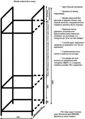

Нужно изготовить шкаф навесной и полочки.
1460
7
Дмитрий М
Все размеры в прикрепленном файле.
Новосибирск, вывезу сам.
Вопросы, цены и контакты в личку.
Если можно то две цены, из влагостойкого и простого.

Если самодельный, то в Берит-мебель (Добролюбова 16) можно заказать ЛДСП по размеру с кромками, будет стоить 500 руб кв.м. Я заказывал все детали, потом собирал такие шкафы сам. Т.е. платил только за материал.

А чем вырезать отверстия под шарниры, или как они там называются, для дверей?!
а стандартный диаметр у шарнира какой?
А шарниры бывают разной глубины, есть для 10 мм ЛДСП?
а стандартный диаметр у шарнира какой?35мм
иногда ипользуется на 25мм
бывают неврезные. продаются, к примеру, в МДМ

Отверстия под петли диам.35 просверлят в любом месте, где будет заказан раскрой.
