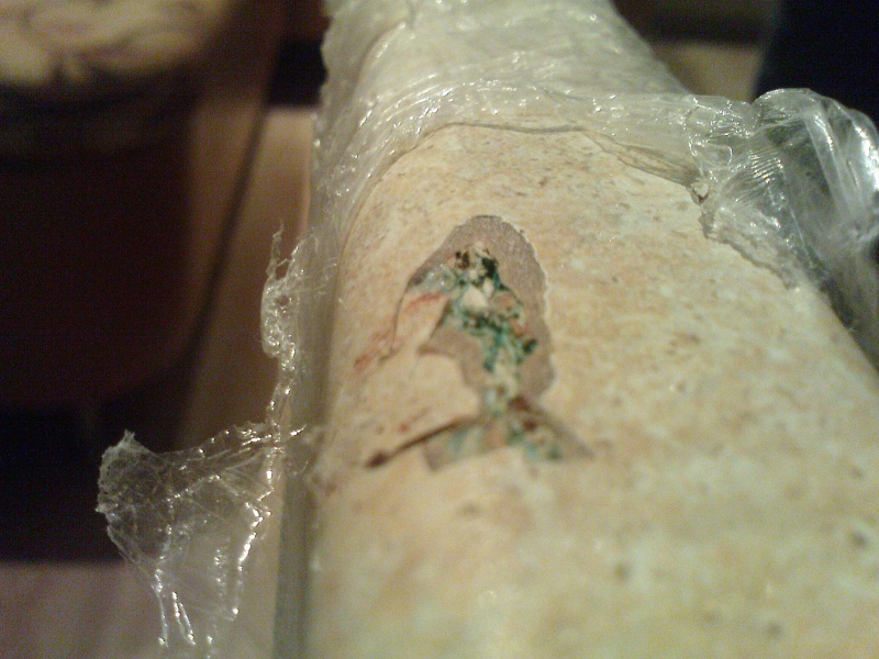

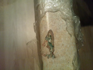

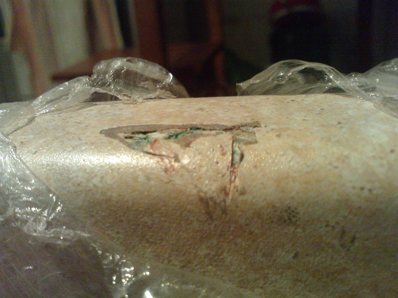

в ходе не удачной транспортировки столешницы она упала и получила скол прям на видно месте ((( как его можно отремонтировать? Место приходиться прям на угол варочной панели и духового шкафа.
Думаю эпоксидной смолой залить, но как она себя вести будет в этой области?
ЗЫ Замена столешницы рассматривается как самый последний не желательный вариант(((
Замена столешницы рассматривается как самый последний не желательный вариант(((А длина столешницы то какая? В смысле: какую надо то?
предлагаю столешницу развернуть рабочей (ныне поврежденной стороной) к стене, а торец закрыть специальным алюминиевым профилем. он состоит из базы, которая по всей длине крепится к торцу шурупами, и декоративной вставки, которая эти шурупы красиво закрывает. продаетмя к примеру, в ЦМФ или Монтичелли. имеются и углы для соединения профиля - внутренние и внешние и торцевые заглушки. стоит профиль в пределах 600-700 рублей за хлыст (помнится 3 метра)...
это реальный вариант, без колхозов и нервов...

длинна поврежденной столещници 2м
столещница планировалась угловая, длина угла 1м
тогда поищите некондицию, можно в контуре на станционной, или в сибири...она новая 3м стоит 1600, а за некондицию еще дешевле...

Думаю эпоксидной смолой залить, но как она себя вести будет в этой области?Кажется, эпоксидка после 60 градусов течь начинает.
wox
wox
эпоксидная мола без защитного покрытия или окраски быстро разрушается под воздействием ультрафиолета, проще говоря - плохо ей под солнечным светом...
хотя, если использовать наполнитель из каменной муки вполне возможно. подобные наполнители можно купить к примеру тут http://www.igc-siberia.ru/ сам там пару лет тарился...

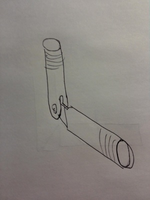

живьем в цеху, сейчас только нарисовать могу. это буквально одношарнирный пруток. применялся, как правило, на фасадах из массива.

Ну я так примерно и представил, а чем не похож вариант на первом рисунке 15 по счёту, если считать сверху вниз и слева направо? Такой же типаж, только приличней. Вот только я что-то не припоминаю, чтобы стенки ГДРвские выпускались с таким типом шарниров в 80х годах.

чем не похож? вы, наверное, издеваетесь...куда девать шарнир в вашем варианте на рисунке 15? вы же видите, что он не подходит для смежных фасадов.
