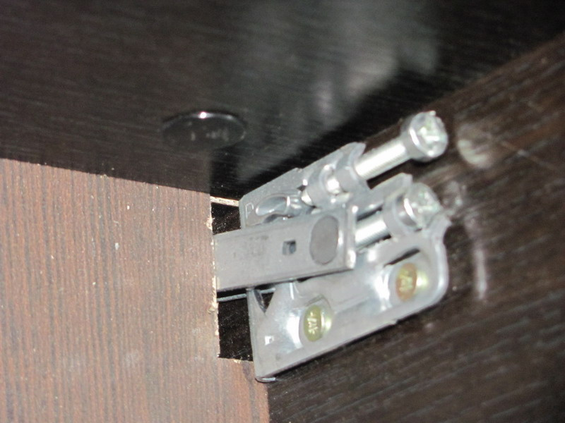

необходимо снять шкаф со стены, он вот на таких навесах как на фотке . мне кухню ребята собирали где я заказывал ее, поэтому не знаю как и что надо отручивать.
еще одна проблема - этот шкаф прикручен к соседнему, но где и как прикручен я не нашел, вот вопрос знающим - как их раскрепить?
все это необходимо сделать из за того что одно из креплений замкнуло в стене ноль и фазу розетки от плиты, вот вчера как раз ставил варочную и случился офигенный бабах когда включал автомат. сопротивление между нулем и фазой сейчас меньше ома.
снял, шкафы были скреплены 3 саморезами, которые вкручены в соседнем шкафу.
Шкаф держится сзади либо за специальную рельсу, либо за крюки.
Отцепить шкаф от остальных, поднять вверх чтобы крепления отцепились и вытащить.
