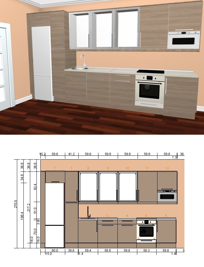

Предложите варианты по кухне (стоимость кухни, стоимость монтажа и доставки, срок изготовления):
Без бытовой техники
Фасад ДСП покрытый пленкой, цвет орех светло серый
Верхние шкафы матовое стекло
Фурнитура Блюм (или аналог)
Столешница 3 м, иск. камень (цену укажите отдельно)
Мойка круглая, иск. камень (цену укажите отдельно)
Здоровая критика и конструктивные замечания по эскизу принимаются :-)

мебельщик2013
Какой будет фартук? И мойку бы отодвинуть от пенала. Фасады мдф в плёнке пвх?
Спасибо! заедем посмотрим образцы выставочные .
mihace
фартук либо тоже камень, либо стекло с печатью
мойку можно немного подвинуть, сантиметров на 10-20, не более

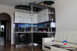

фасад дсп, пленка, для сравнения:
http://www.ikea.com/ru/ru/catalog/products/40203637/

Ага, моя кухня на 3-ей фотографии. Размеры 1,8*2,0 Если делать все так как есть, и фартук с фотопечатью, и столешница lucido и фурнитура Блюм, то цена данной кухни будет 90 тыс. Можно немного удешивить.... телефон свой скинул в личку, звоните, можно обсудить.
На фасадах данной кухни вы сэкономите копейки, голову человеку не засоряйте. Максимум 2 тысячи. Тут фурнитура дорогая! стекло с фотопечатью, столешка и т.д.... Две одинаковые кухни могут стоить одна 60-70, другая 90. Вот это уже экономия.
форнитура в Новосибирске берется вся в одном месте. Человек спросил я сказал на чем сэкономить, фасады в данной кухни будут без накрутки мебельщика.

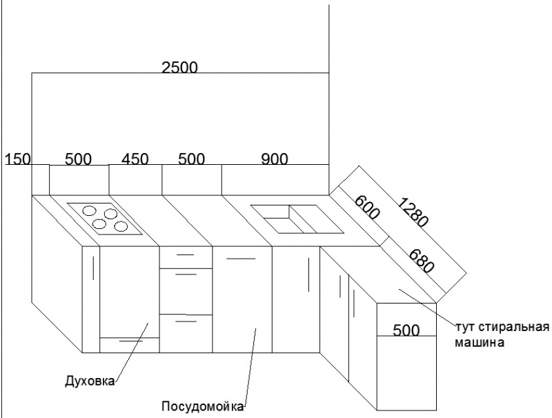

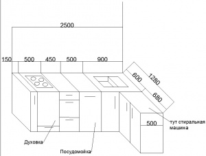

Здравствуйте, подскажите пожалуйста по кухне. Хочется чтобы было примерно как на плане, реально ли это? или будет очень не удобно. Слева будет стоять холодильник. Верхние шкафы не принципиально какие. И может сразу сможете сориентировать по стоимость. Хочется подобную как на втором фото

Посмотрела в инете цвета, металлик больше понравилсяЛучше посмотрите в инете размеры встраиваемой техники.
Посудомоечных машин на 500 - не бывает.
На тумбе с мойкой ручку надо поставить с другой стороны.
и такой нюанс: отдельно стоящую плиту придётся поднимать. Или со стиральной плиты надо снимать крышку.
И когда прячете стиралку за двери, то посмотрите - сможете ли насыпать порошок в лоток.
Отдельно стоящая бутылочница150 - очень неустойчива.
Спасибо за советы. Посудомойки глянула размеры, например 815*448*550 мм. Ну я примерно шкаф на 500 и сделала) Т.е шкаф для нее будет на 450?
Насчет плиты, скорее всего будет встроенная. Я просто не правильно изобразила
А по поводу стиралки не поняла. В чем может быть проблема? у меня лоток просто вперед выдвигается. Глубина машинки 45 см, сколько минимально можно сделать ширину столешницы?
