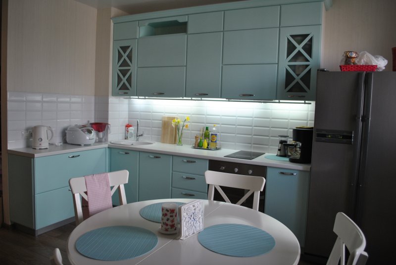

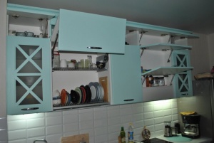

Ничего сложного нет. Привожу пример своей кухни.
Вытяжка есть
Подсветка есть
Авентос есть
Ручки будут другие, заказные. Пока поставил временные. И столешка не камень. Через годик поменяю, т.к. ремонт высосал значительную часть сбережений.

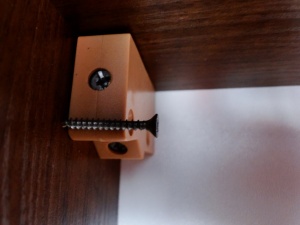

что плохого в навесных шкафах размером до потолка? Какие особенности в изготовлении?Если верхнюю панель шкафа крепят к стенкам как обычно на 2 евровинта с каждой стороны, то очень скоро её под увеличенной тяжестью шкафа и содержимого выдавливает. Поэтому на этапе изготовления желательно поставить в том месте 3 евровинта. И для перестраховки я ставлю ещё уголок внутри щкафа возле навеса.

Ставьте усиленные навесные элементы (Например такие), что бы со временем на верхнюю крышку усилие не передавалось. А вообще евровинты не являются фиксирующими элементами

"Стандартные" подвесы имеют толщину около 16 мм и шуруп проходит сквозь них ( то есть требуется шуруп около 30 мм длиной). Понятно что если сильно затянуть то этот подвес держится за счет трения между своей боковой поверхностью и стенкой шкафа. Но со временем этот повес немного поднимается и давит на верхнюю крышку шкафа которая тоже немного ослабла - что приводит к тому что верх также немного смещается. Если ставить подвесы с металлической пластиной (3-4 мм), то эта проблема снимается.
Теперь понятно. А то я уж подумал. открыта новая сила, распирающая шкафы изнутри.
подвесы, которые имеют толщину 16, не стандартные, а дешевые.
Можно и так сказать, я сначала написал про дешевые, потом решил что кто-нибудь обидится - так что для меня они "стандартные" (в кавычках)

Ну так из этого правильный выход не в крышку больше евриков пихать, а как уже выше написали - нормальные навесы ставить.
Вообще навес такой называется Scarpi. Крышечки на него всякие цветастые есть, и металл. Ставим его на все кухни без исключения, вне зависимости от стоимости заказа. В общем только такие!!!

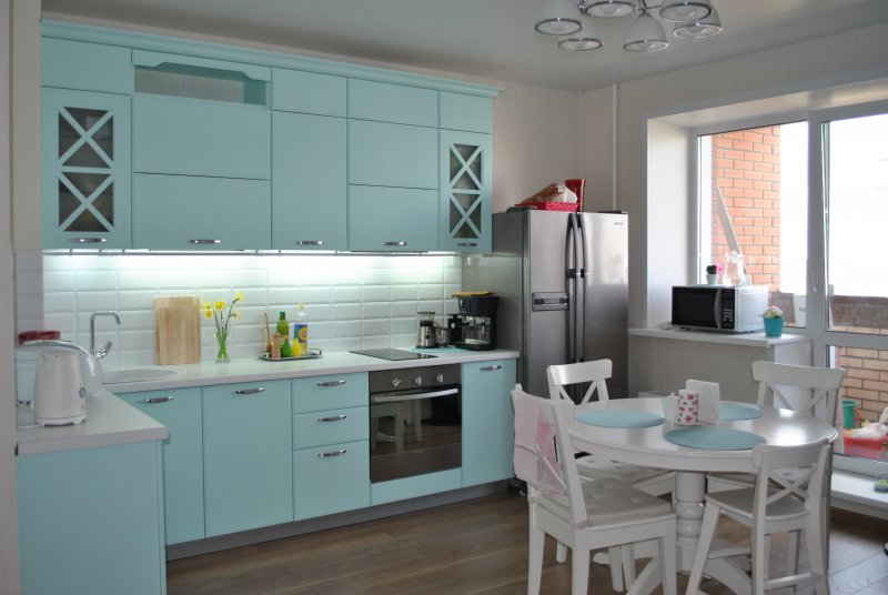

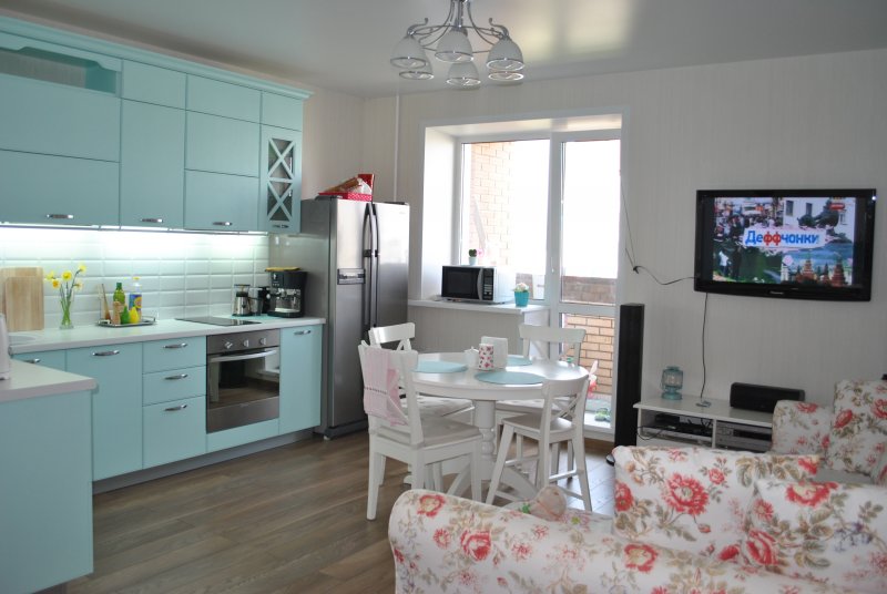

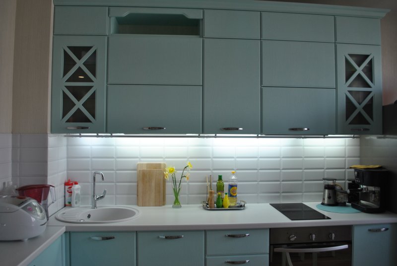

Вау, какая красота! Я влюбилась в вашу кухню! Давно ищу идею для создания своей кухни, наверно буду вдохновляться вашей. Можно ещё фото?
daryaryabtseva
а что у вас за фартук? очень красиво)

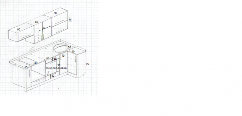

Подскажите, кто умеет делать эскиз по размерам?и правильно мебель для кухни расставлять?
Есть идеи и фантазии, не знаю как воплотить и правильно проект кухни составить.

Спасибо, ниже будут фото.

Я всем сворим клиентам рекомендую кафельную плитку, себе тоже сделал ее. Покупал в Большой медведице, стоила в районе 1000 р за квадрат, покупал 3 кв.м.

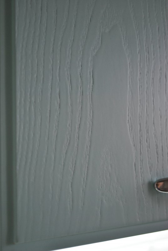

Фасады интересные. Основа 19мм мдф. Наклеен шпон ясеня, покрыт матовой эмалью.
Фасад вблизи такой, но фотоаппарат неправильно передал цвет.
