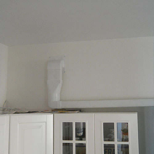

Эм господа, а нужно ли вытяжку к вентиляционному каналу подключать? А то говорят типа вентиляция должна быть открыта т.к. вентиляция это вентиляция а вытяжка это вытяжка.
Кто-то пишет что надо ставить гофру в вентиляцию и клапаны которые выход воздуха перекроют а вход откроют.
И кто это делает, а то нам недавно ставили духовой шкаф с плитой из М.Видео, я спросил установщик говорил что они ставят только саму вытяжку, а гофру к каналу подключать это не к ним.
Sergunchik

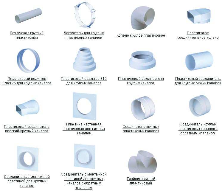

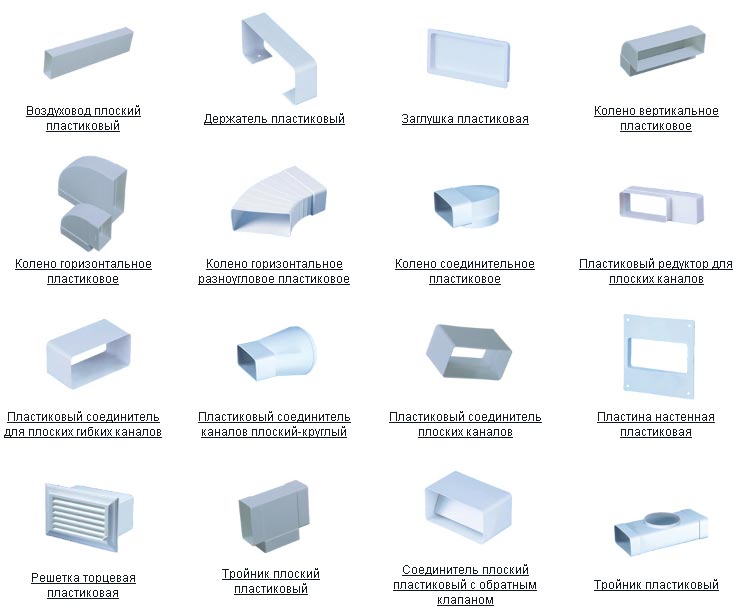

Можно ставить, можно не ставить. Это зависит от типа вытяжки. Если есть фильтра, то можно по внутреннему кругу пустить. Но от запаха не спасет, только от жира и "дыма".
Надо ставить решётки типа такой
Да и гофра - прошлый век. Пластиковые короба - более симатишные и практичнее.

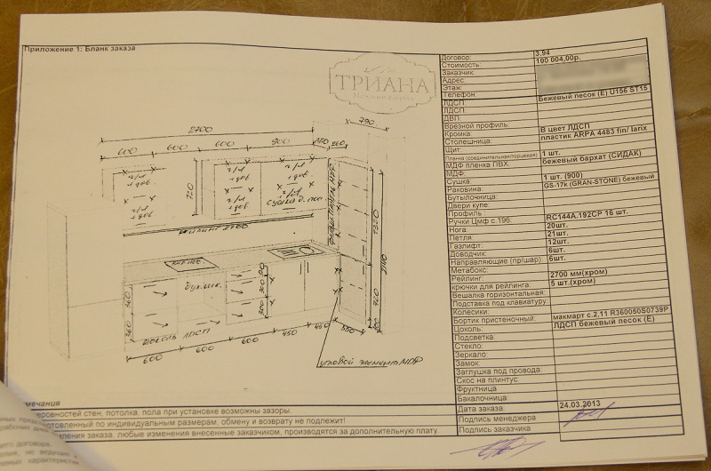

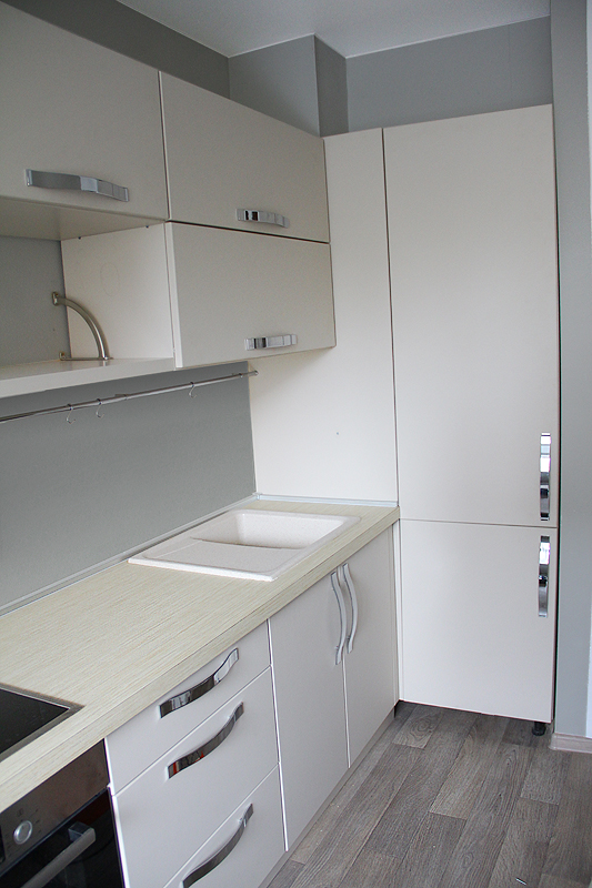

Stepan_54
я же изготавливаю кухни. Стараюсь всегда сказать + и - каждого материала.Таки изготавливаете? А я к вам в офис зимой заехал девушка сказала "да вроде бы вообще эту тему свернуть собирались с мебелью на заказ и на кроватях сосредоточиться".
Так что пошел в "Триану", с Марта пилим до сих пор

Мээ, да вроде нет, обычная кухня из МДФ. Там много заморочек - сначала сроки поехали, потом еще поехали, потом сборщик безответственный ( его уволили, теперь ездят правят что он делал ), сейчас мелкие проблемы устраняем.
чет я действительно, кроме фасадов от сидака ничего не вижу - ни авентоса, ни тандемов в спецификации...за что сотка то? за пластиковую столешку?
Sergunchik
Там еще пенал... каменная мойка... и цоколь из ЛДСП, который через пару месяцев разбухнет...
Скажем, цена немного завышена.... Но не критично... Если бы были соблюдены сроки.
wox
wox
и что пенал, там что, колона выдвижная?...имхо дорого отдали при условии отсутствия (по крайней мере я в спецификации не увидел) тандемов и подъемников. да и корзин не вижу...да и щита то же нет, как и подсветки...
Sergunchik
У Сидака фасады не дешевые по ценнику. Про фальшфасад понял из эскиза. Есть недочеты, как например частично видные евровинты, веселое применение полкодержателя...
Что то мне подсказывает, что дверца пенала слишком близко к торцу столешницы. Она вообще открывается на 90 градусов?
Не задуряются протиркой, как кромщик нарисовал, что кромить вкруг, так деталь и поехала к клиенту.
Уголок делаю 66х66, что бы при открытие фасады становились параллельно, даже с ручками рейлинг. Здесь маловато, ручки стукаются о соседный фасад.
Возможно я не прав.
Возможно я не прав.

Stepan_54
Дверь пенала да открывается на 90 т.к. при движении ось поворота смещается вперед
Полкодержатели там для надежности, т.к. кроме них еще скрытые стоят. Чтоб 15кг микроволновка + кастрюля еды не уехали. Других подходящих к ситуации небыло, вот сделали так... Так-то понятно что они снизу должны быть, но это не дизаен + рейлинг там.
Про протирку карандаша - точно, все панели расчерчены включая столешницу
Шляпки не закрыты да, должны приехать закрыть, хотя я так понимаю на каждый оттенок пленки пипок никто не делает, возможно ли это в принципе?
По поводу красоты нуу я вообще не знаю что в интерьерах считается красивым и интересным. Вообще я веб-дизанер, так что по мере возможностей сочинял. Теперь точно знаю что не знаю ничего.

Шляпки не закрыты да, должны приехать закрыть, хотя я так понимаю на каждый оттенок пленки пипок никто не делает, возможно ли это в принципе?Конечно, возможно! Для этого есть понятие "видимая сторона". Применяется скрытый крепеж. Стяжка блюм, эксцентрик, уголок...
Недавно по знакомству переделывал кухню, я видел, как на фальшфасадах "зеленое яблоко" стояли заглушки темно-коричневого цвета... Наверное, для контраста
цоколь под пеналом, надеюсь, поставят...

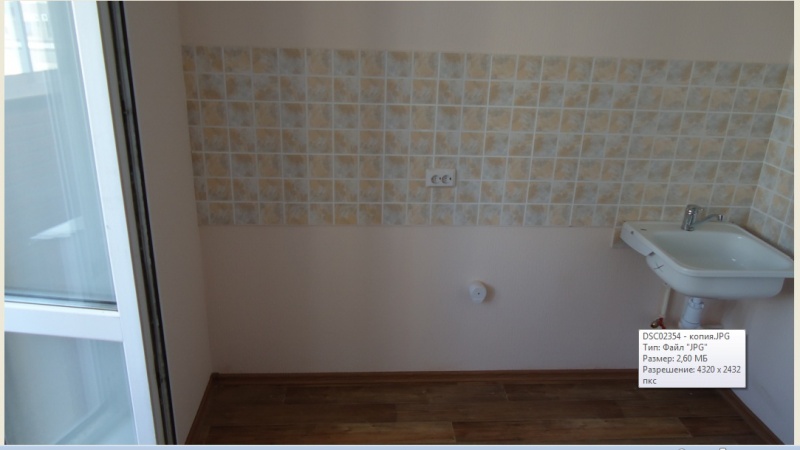

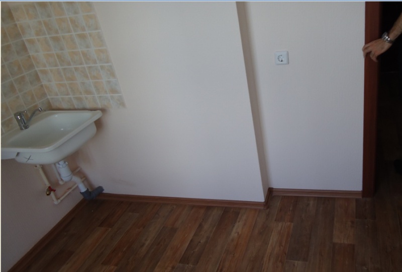

Всем привет!
Может не по адресу пишу (модераторы, если не туда, прошу перекинуть куда надо).
Сколько, примерно, будет стоить изготовление кухонного гарнитура на такую кухню?
Требования: ничего эксклюзивного - все обычное, все стандарт. Кухня нужна угловая, простая и вандалоустойчиая т. к. квартиру буду сдавать. Может есть тот, кому интересно заработать?
Что-то ценник какой-то "дикий", смело можно пополам поколоть и уложиться по всем материалам...
50-55 тыс на такой размер с "антивандальными" фасадами стоит кухня)

Всем привет!
Проблема для меня актуальна, поэтому, пишу еще раз:
Сколько будет стоить, изготовление кухонного гарнитура на такую кухню?
Требования: ничего эксклюзивного - все обычное, все стандарт. Кухня нужна угловая (буквой Г), простая и вандалоустойчиая т. к. квартиру буду сдавать. Столешница светлая, низ темный, верх светлее. Кто желает заняться, кому интересно заработать?
Предложения, со 100% предоплатой, рассматривать не буду.
Sergunchik
В леруа Вам дорога. Или в финист/тулинка.
Сами купили, сами привезли, сами собрали.
Заработать на вашем заказе... сложно.
просьбы без предоплаты никто рассматривать не будет. тем более при таком крошечном гешефте это вовсе никому не интересно.
просьбы без предоплаты никто рассматривать не будет. тем более при таком крошечном гешефте это вовсе никому не интересно.А разве я писал про отсутствие предоплаты?
