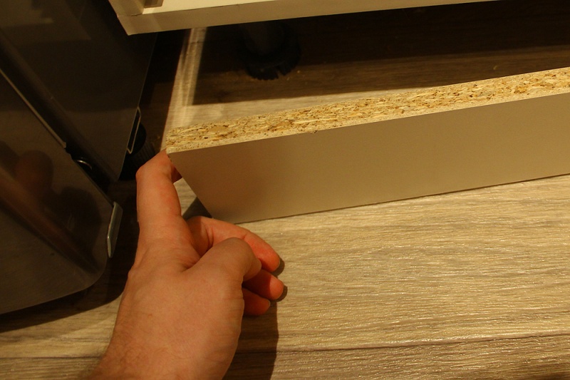

Ну во-первых это не фасад, а цоколь. Его мы обычно ставим пластиковый. Причины объяснять думаю не стоит. Если все таки цоколь из лдсп стоит, то кромка должна быть везде, и только пвх! А у вас судя даже по шкафам она - меламинка. Наверное кто-то утюжком клеил
Ну да ладно. Но лично я такое ни за какие деньги делать не буду, т.к. этот колхоз проживет дня два, не больше.
Во-вторых фасады из лдсп не делаем, минимум - пленочные из мдф.
Да и вообще все открытые части из лдсп должны быть закромлены в пвх.

Кромка должна быть, однозначно.
Конечно, за 100 тыр должен быть нормальный пластиковый цоколь. Ну а тут схалтурили.
Кстати, по низу на такой цоколь есть силиконовый кант, извращение, но могли бы поставить...
Нижняя сторона закромлена?

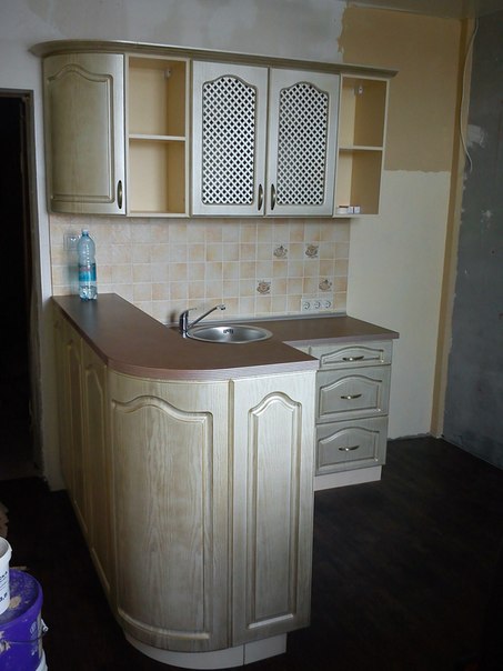

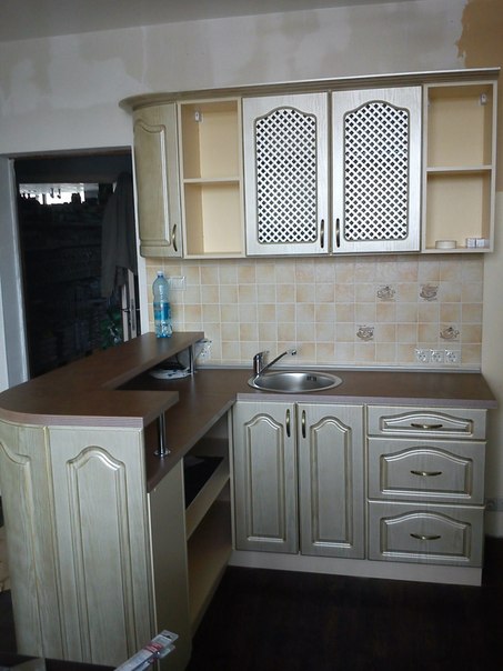

http://homes.ngs.ru/view/48089928/?dv=20130707
примерно в 25-35 вот такую можно, мне она обошлась в 20 000 в сьемную квартиру

Нижняя закромлена. А с верхней вот опилки сыпятся

А почему съёмная квартира на продажу выставлена?

Я Вам так скажу. Все торцы, которые открыты, должны быть с кромкой. Цоколь, съемные полки и т.д.
только не говорите что тут столешка из двух 16мм листов лдсп сделана
а то при такой экономии от кухни через месяц останутся рожки да ножки ....

Он хотел сказать, что материалов на 20000р. Работа не учтена.
vtv19
Да делал кухню для арендатора, вот он ее как ушотал
нет вру новерно посмотрел около 15 000, 20 000 с печкой, холодильник и микроволновка
