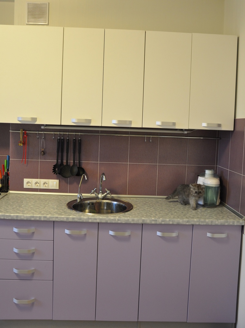

Вот моя маленькая кухонька, и мой маленький кот Боб)) В принципе, чем-то похожа на ту что хотите вы, очень простая. Думаю и угловую будет не проблемно сделать. Мне обошлась в 24 000 рублей, делали если быть точной 17 дней. Пользуюсь ей два месяца пока очень довольна, еще сделали скидку 5% мелочь, а приятно
Sergunchik
Мило
Один из немногих "бюджетных" вариантов, который нравится. Обычно, навесят "древесных" фасадов, аж смотреть тошно.

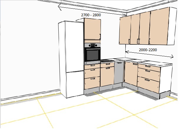

Shlomov
Добрый день! Может кто посчитать примерную стоимомть кухни
Сразу оговорюсь: рационализаторские решения принимаются.
Данные:
Размер 2800 на 2100
Расположение как на картирнке. варочная пов-ть по середине короткой столешницы, мойка гдето в углу. Должно остаться достаточно места под рабочуюю поверхность. из техники будет встроенная духовка, варка, посудамойка, вытяжка. Шкафы навесные высокие (на 3 полки) только по одной стене (как на картинке).
Фасады белые глянцевые (кажется акрилат, или как-то так называется). Столешница хочется из камня, в крайнем случае пластик (зависит от цены). Каркася тоже белые. Качественная фурнитура. Есть еще пожелание : фасады без внешних ручек и без кнопок с нажитием, а так чтоб руку можно было просунуть и открыть. Надеюсь, понятно объяснил чего хочется.
Данные:
Размер 2800 на 2100
Александр.....
Тяжело колонна возле холодильника смотрится.
wox
wox
если холодильник встроенный и колонны одной высоты - нормально смотрится...а так да, нагромождение...
а угловой шкаф по короткой стороне - он практически недоступный, столешка то слева - на 600...
Про пенал возле холодильника уже высказались, но дело не в этом. По стороне 2800: 600 холодильник (это если у него еще двери в бок не отходят при открывании), ну будем считать что достаточно, условно. 600 съедает столешница с тумбой под раковину что по второй стороне, понятно о чем я? 600 съедает пенал. Итого остается 2800-600-600-600=1000 Так вот из этой тысячи 450 на посудомойку, и 550 для варки? мало! по центру? т.е. варку над посудомойкой? Кто такую идею дал??? Чтобы она грела посудомойку, а та испарениями подбадривала варочную панель...жить они будут дружно... и потом в один прекрасный момент как все это коротнет... Плюс еще 200 от варочной до боковой стенки пенала куда ни шло, а вот 200 от плиты до раковины опять же мало! А взять сторону 2100: тумба с мойкой под которую нужен 1 метр (1000), а 1100 куда? такая огромная кассетница? В общем мое заключение , это не проект - это рисунок. Все очень не продумано ....
да и духовой шкаф можно ведь опустить на 140-150, глядишь, он и подровняется хоть малость с холодильником да и пользоваться шкафом будет удобнее...
кто-то просто нарисовал от балды, а там как хозяйка готовить будет - по барабану...
Посудомойка в другой стороне нарисована. От угла в сторону длинных ящиков. А тумба с мойкой в сторону пенала идет.
так тогда кассетница получается не меньше метра. спрашивается - нахрена?
Тогда если варочная вплотную к пеналу, то это опасно! Если ее сдвинуть в правую сторону, то расстояние между ней и раковиной становится минимальное, плюс раковина (без крыла) получается и сдвинута в угол, а соответственно к ней придется тянуться, что неудобно в процессе эксплуатации. Плюс к тому же когда мойка круглая или квадратная, без разницы, загнана в угол ...приходиться порой биться головой в верхние шкафы. Именно с этой целью ставят мойки с крылом, крылом в угол, чтобы сама раковина была наиболее выдвинута. А тут? Попробуйте. А метровая кассетница как была так и осталась. Еще раз подтверждает то, что кто-то от балды нарисовал.... Вас из дас???? Дас из фантастиш?
