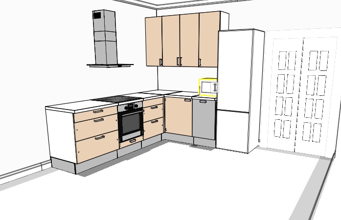

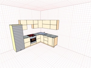

Да и по картинке явно посудомойка цветом выделена и располагается рядом с варочной панелью. Я даже больше не хочу комментировать подобные художества. Думаю что и вы согласитесь что этот рисунок, а иначе не назовешь, просто чьи-то фантазии на вольную тему, а никак не эскиз, и ум тем более не проект кухни.
Да и по картинке явно посудомойка цветом выделена и располагается рядом с варочной панелью...Похоже на правду.
А по остальному, на вкус и цвет ...
Пенал довольно часто рядом с холодильником ставят.
Мойка в углу - на выходных фотку скидывали, пользуются несколько лет и в новой кухне опять в угол хотят.
Варочная вплотную к пеналу - понятно что плохо, но для одной конторы и так делал. Там уже деваться некуда было. Причем дизайнерша утверждала, что они всегда так проектируют.
В целом конечно согласен, по проекту работать надо.
в любом случае, пенал от варочной нужно стеновой закрывать, иначе облезет махом и повздувается. а по правому крылу с кассетницей нужно что-то делать, хотя бы разбить ее на две - пусть уныло, за то практично.
Я не спорю. Я вплотную к пеналу варочную не проектирую.
А по этой кухне, если глобально не менять, можно от пенала на 200 бутылочницу поставить, затем под варочную на 600 тумба, дальше угловую сделать 800 на 850 с фасадами на карусельных петлях, 450 посудомойка и 700 ящики.
Если карусельные петли не нравятся, то тумбу на 200 с полкой или еще одну бутылочницу, и под мойку на 950 тумбу. Тогда и мойку в угол пихать не придется и от варочной отодвинется.

Спасибо всем за критику.
Рисунок этот сам рисовал. это не готовый проект а скорее просто обозначил размеры и форму как хотелось бы чтобы было. Рисовал в программе ИКЕА, а там ограниченные возможности. ПММ д.б. по другой стене, а варка посередине короткой столешки (которая 1 м.).
Компановка и самого не много смущает. До этого был вариант где холодильник был у двери, а перал с духовкой на месте холодильника. Посоветовали сделать так как на картинке.
А что если раковину не в угол на край (правый)?
Буду благодарен, если кто-то сможет набросать более удачный вариант компановки.

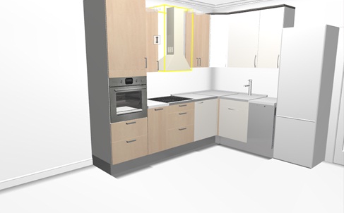

Ваш вариант понравился. Больше простора - это хорошо. Только навесные шкафы хочется именно распашные и высокие (с тремя полками). А тот что в углу - там будут храниться вещи не первой необходимости.
Только навесные шкафы хочется именно распашные и высокие (с тремя полками).С механизмом "Авентос HF" можно сделать шкафы высотой и 90 см. Не проблема.
И этот механизм гораздо удобнее в эксплуатации, чем обычные распашные двери
Да, но если фкафы будут под потолок, то не будет ли открывающаяся дверь упираться в потолок?
Будет.
Для механизма "Авентос" нужно сверху около 15 см пространства.
Но и для шкафов "под потолок" тоже нужно небольшое пространство. Их же надо вешать, опуская на планку.

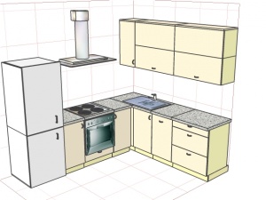

А что скажите на такое расположение?
Приветствуются все советы
Уж очень нравится мне, когда духовка повыше.
Александр.....
И тут на мой взгляд тяжеловато, уже две "колонны". Лучше начинать не с кухонного гарнитура непосредственно, а с планировки, на которой отображены окна, двери, стол, стулья, сам гарнитур, чтобы проходы/подходы понимать. Не будет ли ограничен доступ к духовке, например, или удобно/неудобно за обеденным столом будет размещаться.
вообще, предполагается духовку чуть пониже (на 18-20 см) а над ней микроволновку.
Сейчас постараюсь общий план сделать комнаты.

Тогда тем паче, колонна с духовкой посреди комнаты будет, а рядом будет расположен невысокий диван.
П.С. Я думал, некая "скученность" гарнитура зажатыми размерами кухни диктуется, а у вас воно что...
Или это квартира-студия, и это единственная комната, в которой надо всё разместить?
Shlomov
Квартира не студия. 3-ка.
Я подумал, что колонна с духовкой отгородит саму кухню от зоны отдыха. А ограниченность она конечно есть, т.к. нужно для дивана место оставить. Но +/- 10-20 см. есть в запасе.

Ну вот как один из вариантов.
1 стена - 2800: 600 (холодильник), 500 (тандембоксы), 600 (духовка), 500 (тандембоксы), 600 (мойка)
2 стена - 2100: 1000 (мойка), 500 (кассетница), 450 (посудомойка), 150 (бутылочница).
Ну и верх: 500, 600, 500, 600(600), 900 (сушка), 600. Или же вместо 900 и 600 сделать три по 500. Тогда вообще весь верх по 500 - красиво.
