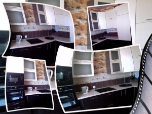

Вот я и с кухней! Хочу от всего сердца поблагодарить Wox и Sheriff за мою красавицу. Ни со сроками ни с качеством не подвели. А это были главные критерии. Хожу теперь вокруг нее как лиса вокруг курятника, отойти ну никак
Не получается загрузить фото с телефона, как разберусь, выложу. Отдельные слова признательности, хотелось бы сказать Валерию, вы мой новосибирский ангел хранитель, спасибо вам огромное. Вы просто ЧЕЛОВЕК, со всех больших букв. Здоровья вам, а остальное обеспечат золотые руки и светлая голова. П.с шкаф тоже супер
Ирина, спасибо за похвалы, но тут не принято петь дифирамбы, народ не поймет...
Спасибо за добрые слова! Кухня вам будет служить долгие годы. Вот с телефона фото.... с вашего разрешения.

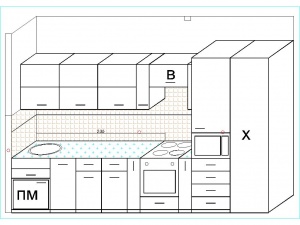

joni18

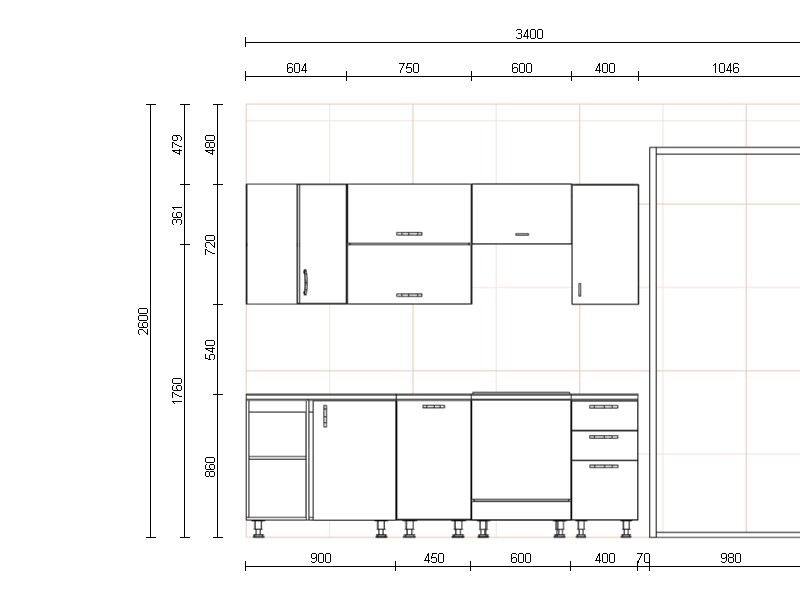

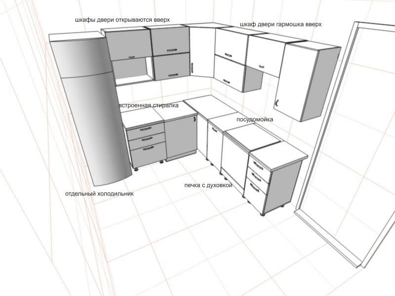

Уважаемые специалисты, покритикуйте и приблизительно оцените стоимость данной кухни.
Фурнитура попроще блюма, подвесные шкафы на газлифтах. Столешница пластик 38мм, фартук. Длина с пеналом 3,4м. Фасад МДФ+пленка.

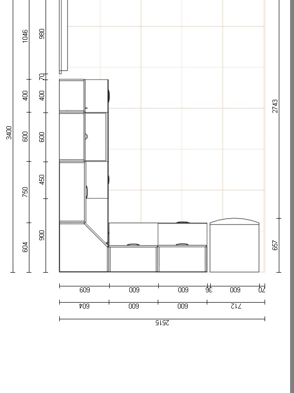

И мне интересно за сколько кухню можно изготовить по моему эскизу. Фасад нижних шкафов- бордовый пластик. верхних белый пластик. В нижних шкафах - место под встроенную технику- стиралку, посудомойку и духовку с электро панелью.Один шкаф над посудомойкой с дверями - "гармошка" , открывающаяся вверх. Итак цены ?

Может авентос, может газовые подъемники или простой фиксатор. Столешница 38 мм- серый пластик.Окантовка серебристый аллюминий. В столешнице , естественно место под мойку-раковину, искуственный камень
покритикуйте и приблизительно оцените стоимость данной кухни.У вас может случится "засада" с выпуском на мойке.
Необходимо точно знать высоту мойки, высоту сифона. Иначе, посудомоечная машина может не войти.
И ещё одна "засаду" нужно ожидать: такие низкие ПММ не предусматривают крепление фасад. При проектировании ширины нужно оставлять место для петель фасада.

Может авентос, может газовые подъемники или простой фиксатор. Столешница 38 мм- серый пластик.Окантовка серебристый аллюминий. В столешнице , естественно место под мойку-раковину, искуственный каменьУдобно так?

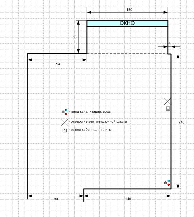

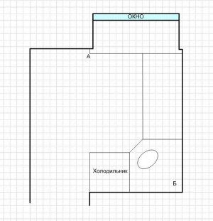

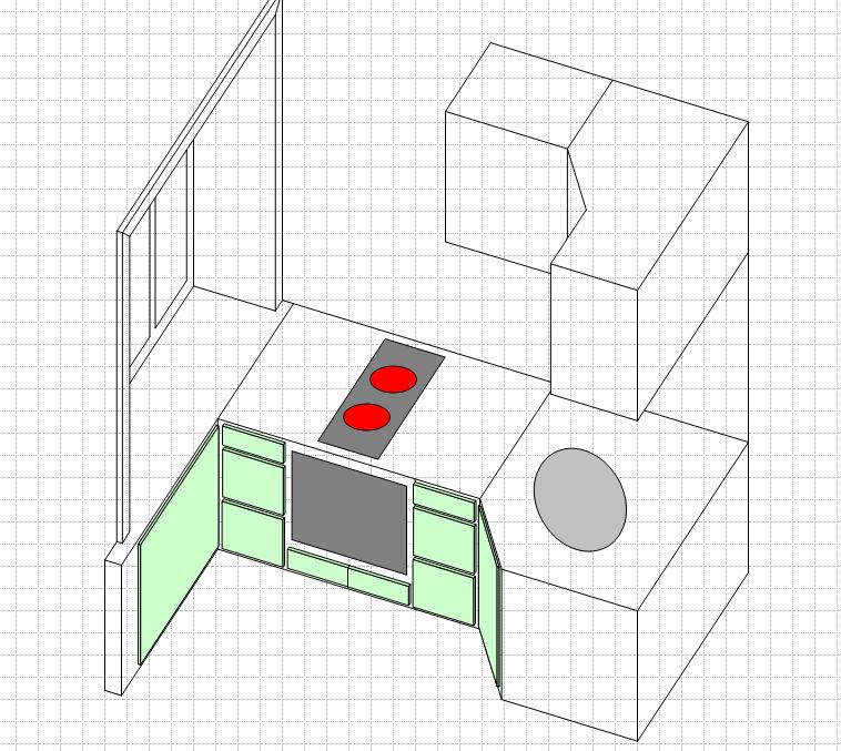

Пришло время изготавливать кухню. Кухня будет бюджетная. Планирую делать сам, в связи с чем имею ряд вопросов. Сам делал шкафы, а вот с кухнями не сталкивался. Надеюсь опытные мастера помогут советом. Для начала описание: кухня имеет размеры 2180 на 2300. Под окном есть «холодильник» (ликвидировать его не планируем), над ним вместо подоконника планируем столешку. Расположение канализации, ввода воды, вентиляционной шахты, вывода под печь указаны на схеме.
1. Как называются фасады, обычно их делают цветные гладкие со скругленным краями (не как ЛДСП в кромке под 90 градусов)?
2. Где лучше заказать фасады «в алюминиевой рамке матовое стекло», фасады из п.1? Желательно чтобы в этой же конторе можно было купить столешку 38мм, чтобы всё вместе посмотреть в одном месте совместив для общей наглядности.
3. Какие направляющие лучше использовать для выкатных ящиков?
4. Планируем следующую конфигурацию кухни (см.схему). Как можно скруглить угол «А», точнее чем его после скругления можно закрыть с торца?
5. Угол «Б» получается оч.глубокий и, соответственно, труднодоступный – как можно минимизировать неудобства?
6. Какую фурнитуру можно использовать для угловых шкафов? Планируется в верхнем хранение посуды (сушка), нижний…просто шкаф.
7. Для сравнения – дорого будет сделать столешку из искусственного камня (или акрил – точно не знаю наименование материала – который не имеет швов на стыках) такой конфигурации?
8. Как лучше сделать «холодильник» под окном? Просто собрать туда каркас? Или как-то теплоизолировать? Бывают какие-то теплоизолирующие фасады?
Буду рад любым идеям и предложениям.

1) МДФ покрытые пленкой.
2) МДФ можно заказать в николаевских фасадах например. алюминий они не делают.
3) блюм тандембокс, если денег хватит
4)
5) соответствющая фурнитура продается, от 5 до 10тр стоит. ставьте карусель, бабло побеждает зло
4)
Ну если человек хочет бюджетную кухню, то я думаю что тут все без блюма и без карусели. Плюс я бы советовал для удешевления не делать внизу такую угловую тумбу: во-первых она съедает очень много пространства, а толку от нее гораздо меньше чем ее габариты, во-вторых угловая столешница стоит примерно рубля 3,5 и выше - т.е. удорожание. Ну а кухню вроде бюджетную надо. А так можно одной прямой 3м влагостойкой 38мм обойтись. Фасады - да, николаевские фасады. Ну и по сути во всем остальном вы правы.
В плане эксплуатации какой угол удобнее? Решил что именно с угловым элементом и на нем пока остановился.
Если делать угол из 38 столешки, то одного полотна 3м не хватит на всю кухню, придется покупать второе. Купить угол и одну столешку будет не на много дороже чем купить 2 столешки.
Единственное что смущает - большая глубина угла, на уровне столешницы самый угол, за мойкой будет малодоступен, придется туда постоянно тянуться.
угловой элемент стоит 3400. вторая столешница стоит 2400.
у меня щас точно такая же кухня только зеркальная и стенка в комнату убрана. но подоконник решил оставить подоконником. в чем смысл его на столешницу менять? царапается меньше?
петли блюм щас по 77р а известном магазине (не кончилась еще акция?) это около тыщи выйдет.
выдвижные механизмы
* тандембокс около = 2 тыс за ящик
* или метабокс + доводчик = около 700р за ящик.
* или метабокс без доводчика около 500р за ящик
карусель в угловой шкаф около 5-8тыс. можно купить потом, когда буду деньги. но это удобно. еще бывает вот такая фигня в икее
поставил себе её
фасады из МДФ около 4-5тыс в зависимости от раскраски покрытия.
выдвижные механизмы
поставил себе её
упс. вторая стена где холодильник у тебя точно 140? тогда минус 60см холодильник и на 80 см угловой элемент уже не входит (он 90х90). если его обпилить то угол возможно будет вперед холодильника выступать. или обпилить с двух сторон? тогда какой-то нестандарт получится, но встанет.
но войдет ли туда карусель? я их мало видел, возможно есть варианты.
кстати про "холодильник" под окном. на момент покупки квартиры там стояло обычное "пластиковое окно" воответсвующим размером. вместо стекла белый пластик, остальное как обычное окно. и красиво и теплоизоляция отличная.
но при ремонте замуровал нафиг, гладкая стена теперь.
4)
