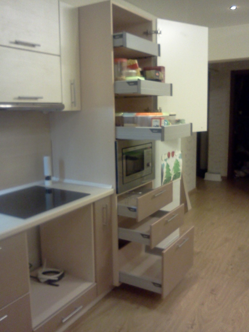

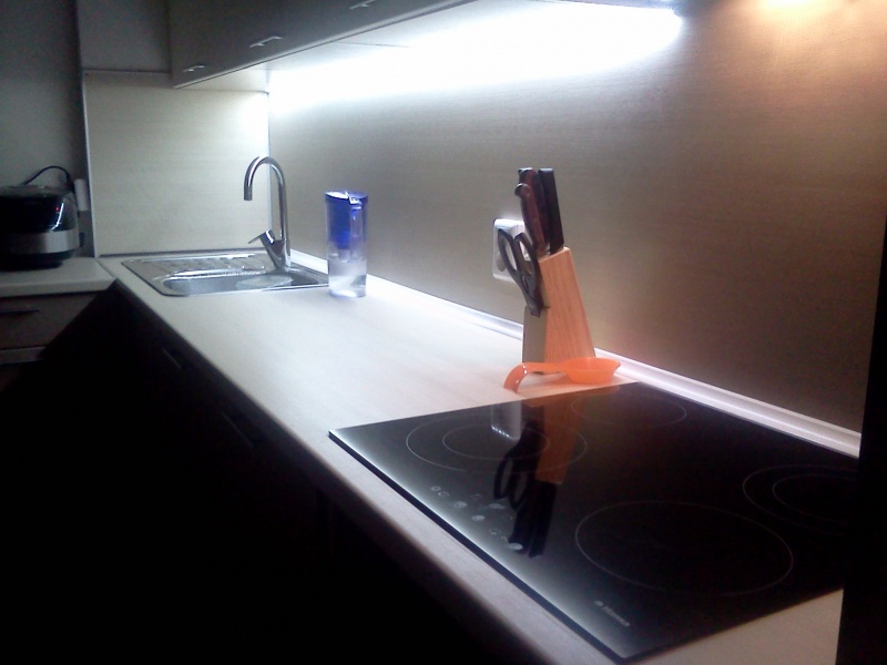

Делал кухню три года назад. Сам рисовал, сам всё проектировал и т.д. На стадии проектирования, мы с супругой обошли много магазинов в поисках идей, но по итогу, что я нарисовал первым вариантом, так и сделал. Сейчас смотрю на результат, не верю, что сам делал, кухня правда не совсем бюджетная, но я знал, что хочу, то и получил. Помогали советами мебельщики с форума, за что им большое спасибо.

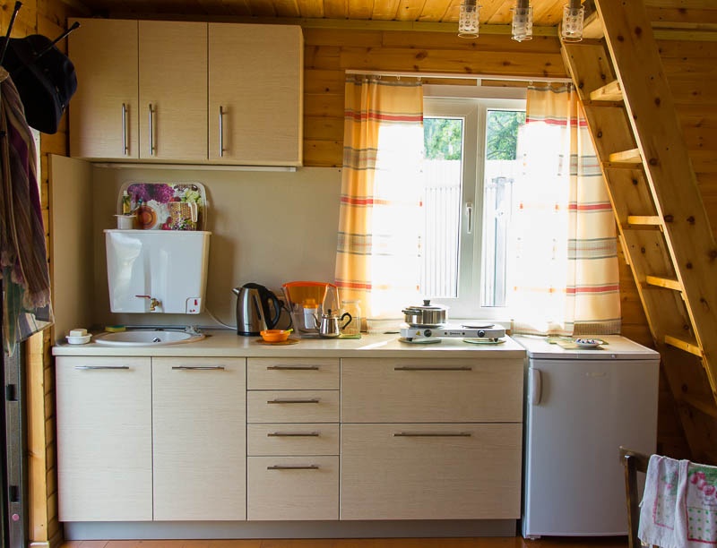

В этом году делал бюджетную кухню родителям на дачу, результатом также доволен, хотя она и бюджетная. Нужны советы, спрашивайте, советом помогу, не более.
Молодец! Всем мужчинам, кто что-то делает своими руками - респект! А если еще доволен результатом сам и другие похвалят - больше ничего и не надо)

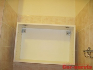

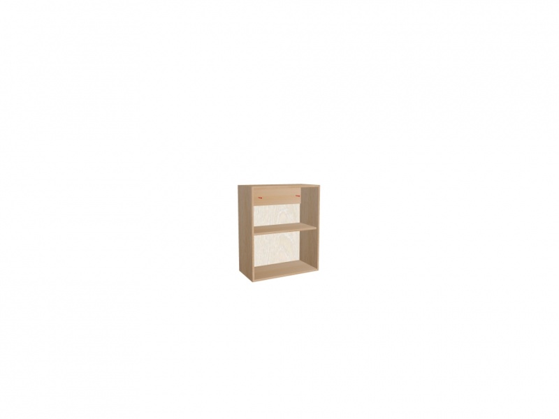

Думаю, на какие петли повесить будущие шкафчики в ванной.
Так как фартука как на кухне в ванной нет, то думаю что на планку - не вариант - будет наклон, хоть и небольшой)
Рассматриваю вариант, как в Икеевских шкафчиках вровень с задней стенкой петли крепятся и всё это вешается на саморезы в стене.
Где такие можно купить или же есть какие-то другие решения.
ЗЫ. Решил спросить здесь, так как здесь народу побольше общается)
ЗЫ2. Вот вариант колхозный - может так и не заморачиваться? Но блин, не красиво опять же) В общем, прошу совета)
не, через такую будет вернее

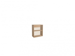

Если без регулировки, то можно такие.
http://www.plasetas.ru/product_info.php?products_id=128
Если с регулировкой то кухонные. А чтобы не было щели между стеной и шкафом нужно вместо планки использовать костыли.
http://www.plasetas.ru/product_info.php?products_id=125
http://www.krepeg.ru/catalog/879/

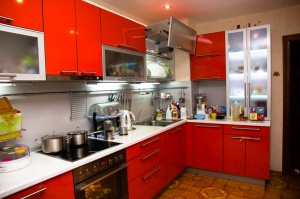

Красная кухня в сибиревской трешке в 48 доме стоит?

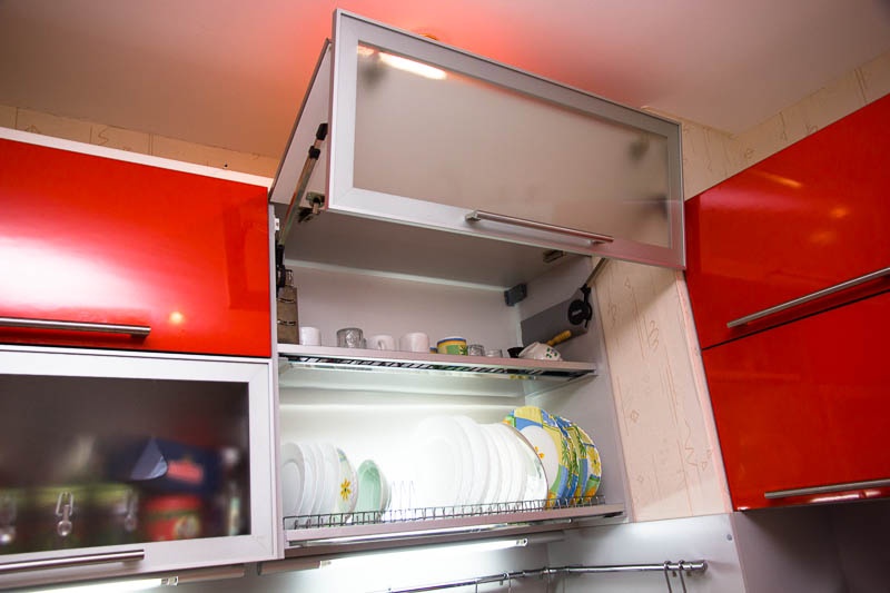

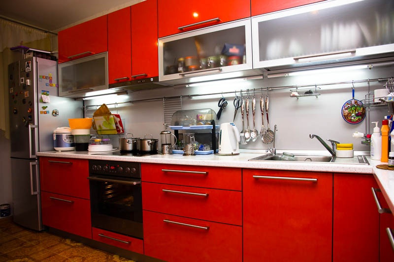

Вы только такое расположение шкафов рассматривали? Если нет то не моглибы выставить другие варианты. Мне до нового года предстоит родителям мебель на точно такую же кухню делать. И как-то пока никак не получается скомпоновать так что бы устроило и родителей поотдельности и меня.
Ваша смотриться наиболее грамотно - ничего лишнего (кроме подсветки) и никаких декоротивных элементов (мне запретили использовать балюстрады
).Вариантов было много, но они были в "карандаше", да и варианты, которые были не выбраны их давно нет.
Осталось только из вариантов разное расположение алюминиевых фасадов, но опять таки в "карандаше".
Ну а по подсветке, наверно дело вкуса, мне и моим домашним нравится, особенно мне нравится утром, включаю только подсветку буфета, вполне достаточно и глаза утром не раздражает. Ещё сверху шкафов лежит RGB лента 5 метров с управлением от контроллера, так мы с сынишкой устраиваем дискотеку, а можно и просто белый цвет включить.
В кухне я бы сейчас сделал кое что по другому, например я бы шкафы сделал высотой не 720, а например 800мм, и поделил их на три полки, а механизм раскрытия фасадов поставил складной авентос, но мне уже поздно, а Вам как идея может пригодится.
Спасибо.
в 800 шкафы тоже 3 полки не особо поставишь. У меня дома как раз 800 мм (правда кухня всего 8 квадратов) при двух полках все брать с них удобно, с тремя уже не знаю. Ни банку с кофе ни бутылку с маслом точно не поставишь 180 мм между полками мало кажется.

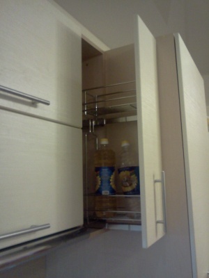

Вот фотки кухонь, домашнюю сделали только что. Домашняя в эксплуатации немногим более 3 лет.Определенно нравится ваша кухня! Компоновка что надо - руки растут из нужного места)))
И голова варит)
По полкам согласен - шкафы повыше и полок 3 штуки - в самый раз) но это опыт, который приходит с годами)
P.S. Подсветка в шкафу - вообще класс! За кухню на даче - отдельный респект! Родители, думаю, довольны! Ничего лишнего и смотрится тепло )
Спасибо за ответы.
Думаю, посмотрю навесы в виде уголков.. ток с заглушками желательно...
наподобие икеевских...

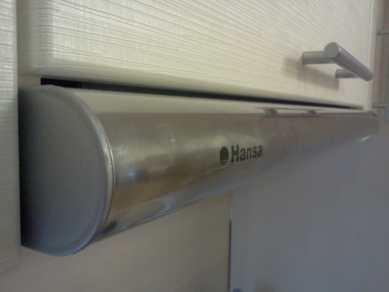

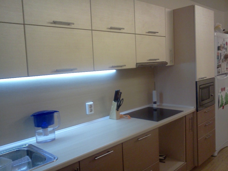

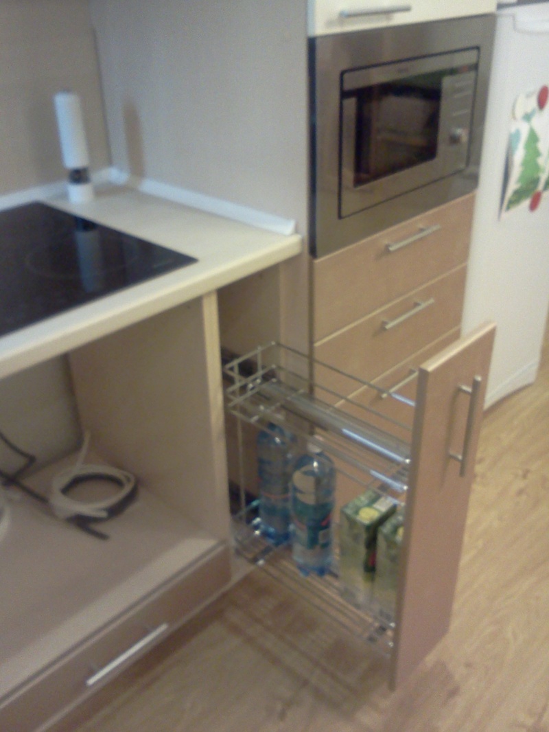

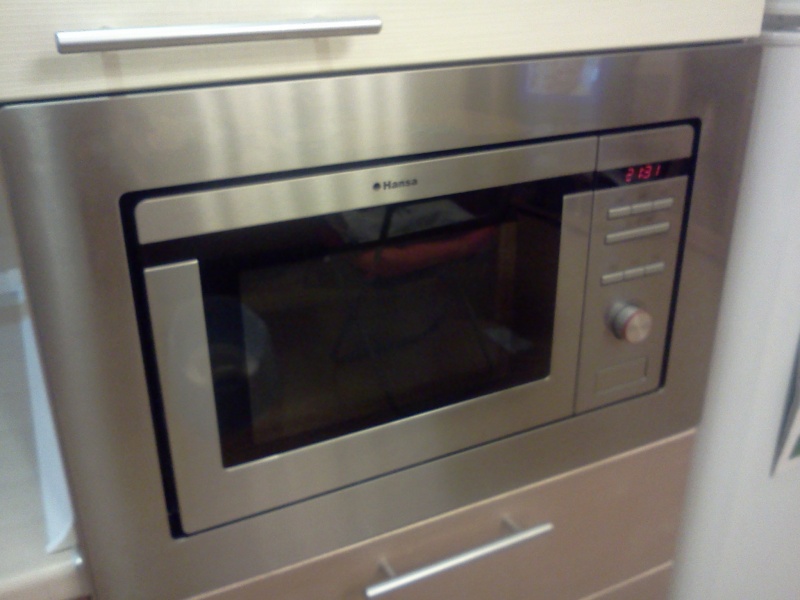

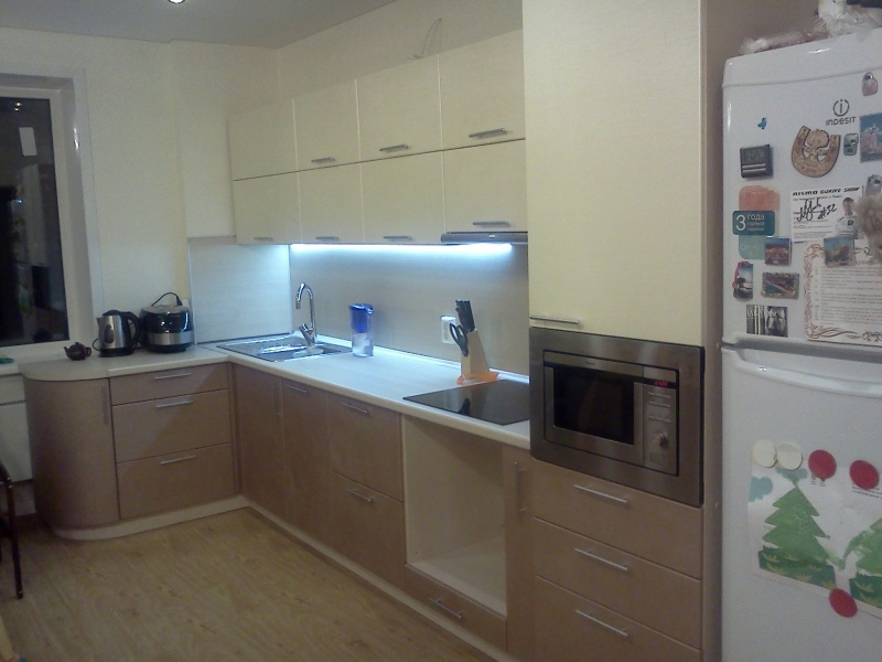

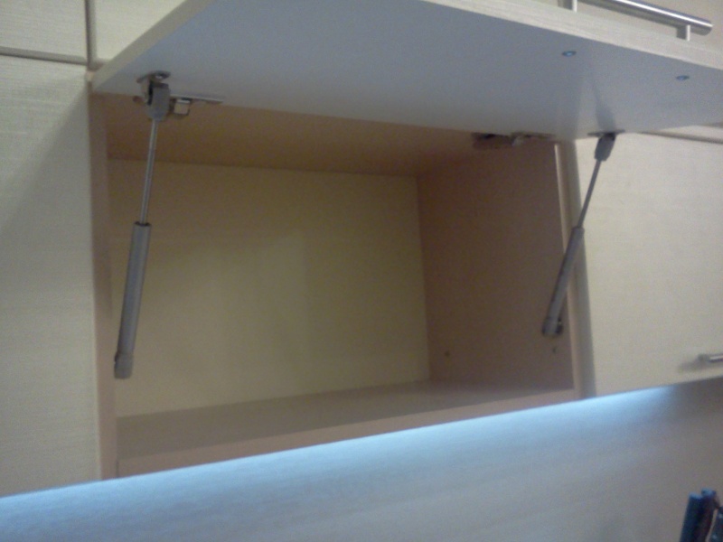

Наша кухня. Спасибо sheriff'у и wox'у. Срок изготовления 3 недели. Качество фото телефонное (позже выложу хорошего качества).
Спасибо и вам за хороший отзыв, за фото, и за то что обратились к нам.
И какая стоимость кухни примерно вышла без техники? Можно в личку.

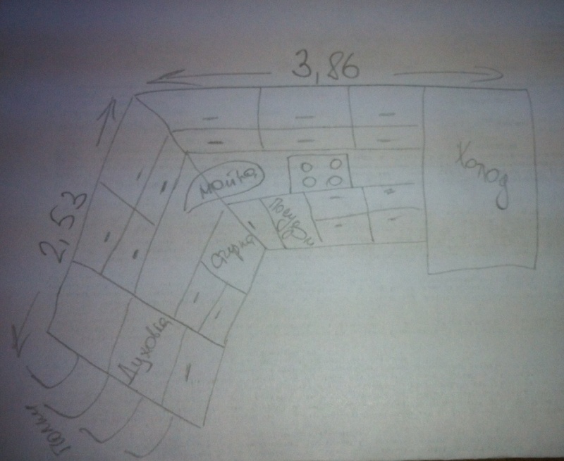

Доброго времени суток!!!

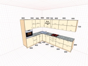

Кому не сложно и есть время расцените кухню, "проект" прилагаю(за качество извиняюсь;))) просто чтобы понимание было. Если в чем то не прав думаю поправите, МДФ крашеный, столешня обычная, фартук на рассмотрении, есть плитка но возможна замена на панель, верхние ящики открытие тандем. В остальном надо подумать, советы от профи и конструктивная критика без мата приветствуется
если в верхний уровень воткнуть угловой шкаф картина мира резко меняется. и все равно, по длинному плечу выходит 3 шкафа на 800 с лихером каждый...однако. в нижней базе тогда полная каша - стыковки с верхом нет. советую рисовать в масштабе на листочке в клеточку. для понимания.
Понятно что рис корявый, размеры указаны по стене(от угла до угла)! Вот первое дельное предложение по поводу угла, но хотелось чтобы типа монолитная конструкция верхних шкафов с параллельными полу дверьми была. А по длинному плечу можно и 4е сделать.
можно сделать и монолитную в подъемными фасадами, не вопрос. только в одном из шкафов будет глухая зона на 300мм, ибо стыковать верх под 45 градусов никто не возьмется...
в нижней базе во всех тумбах 2 уровня ящиков. это примерно по 360мм на каждый - не глубоковато под ложечки-вилочки? можно конечное, в угоду симметрии, поставить скрытый ящик, но мне лично, таскать такую конструкцию каждый раз, когда нужна чайная ложка, было бы влом...

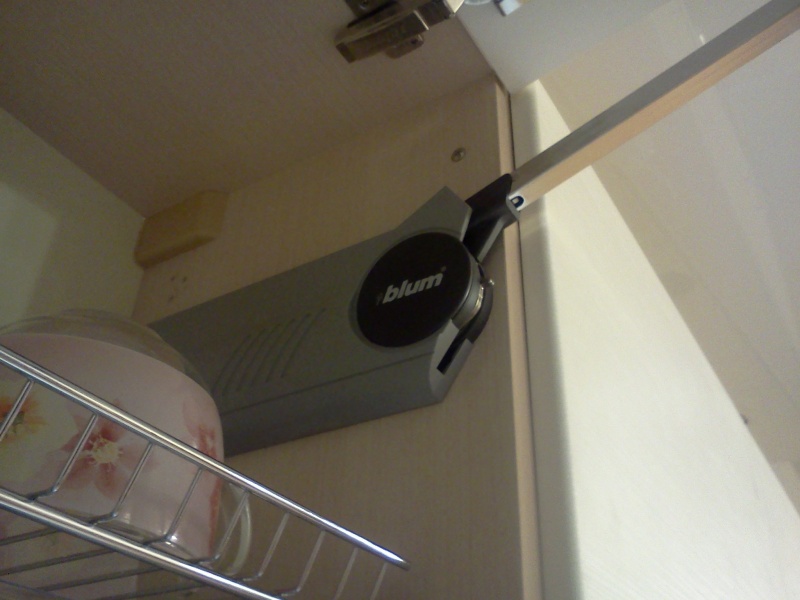

Вот например вариант вашей кухни.
Верх: все шкафы на газлифтах открываются вверх, там где посудосушка (800) стоит австрийская система - Блюм Авентос HF, соседний шкафчик на 150 - корзинка итальянская FGV под специи и т.д.
Низ: Выдвижные ящики - тандембоксы с доводчиками Blum (Австрия), все петли с доводчиками - Блюм. Стиральная машинка закрывается двумя распашными дверцами, посудомойка встроенная. Под варочной панелью два ящичка под вилки-ложки.
там где авентос, ширина 700мм ....ошибся
Слав, как я понял, человеку ПРИНЦИПИАЛЬНО не хочется иметь распашные дверки, в том числе и на угловом верхнем...
