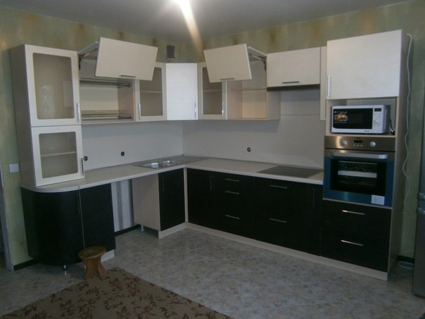

У меня рабочего пространства даже между мойкой до барной стойки 1,2 метра. Это во-первых. Во-вторых мойка и варочная поверхность должны быть разделены - это естественно! В-третьих розетки сбоку от панели! У меня там и нетбук и микроволновка и т.д. они по вашему наверное электричеством от святого духа питаются? Не пишите ерунду, смешно! Сбоку, специально чтобы в панели не делать никаких дыр. А так она цельная. Вам не видно - глаза протрите!!! Я не собираюсь фотографировать все элементы своей кухни и вам что-то показывать и доказывать. Кто вы такая? Страмота - это ваша кухня. Выложите фото, посмотрим на бардак из кофеварок и пароварок....на шедервы двухуровневых потолков, подсветки и розетки. А пока у вас только пустые слова, а на деле все иначе... Я и дизайн помещений несколько раз делал, и 5 лет занимаюсь мебелью...преимущественно кухни и шкафы купе. Это уже несколько сотен клиентов. И никакой рекламы. Работаею только по рекомендациям, как сарафанное радио. Все довольны. Так вот и делайте выводы кто больше понимает в кухнях и в рациональном использовании их рабочего пространства. А все остальное это ваши фантазии из вашей головы. Сами себя можете сколько угодно в чем угондо убеждать. Но у людей это не пользуется спросом потому что вы милая откровенно говоря пишите польную ерунду. Далее не имею ни малейшего желания продолжать с вами этот диалог. А то похоже уже на базарную беседу. Когда вы из угла 2 на 2 сделаете шедевр, тогда может быть что-то в этом и начнете понимать! * Была у меня одна клиентка которая на 1 погонном метре хотела расположить и варочную панель и мойку с нормальным крылом под посуду и чтобы между ними еще и расстояние сантиметров 20 было, и это все в угловом шкафу (в котором обычно только мойка) А как только метр заканчивался у нее пенал с духовкой. Как все это уместить туда и чтобы еще подойти удобно было...так как остается 40 см, а остальные 60 пошли в другую сторону с холодильником. Вот фантазии типа ваших. Если вы человек умный и воспитанный, то давайте каждый останется при своем мнении и закончим этот диалог без продолжения. Надеюсь на понимание. ** вот несколько фото того что заказывали клиенты, кругом бардак и кое-что еще не доделано, так как это в процессе монтажа фотографировали.
это все фото шедевров? тогда понятно.
И это, я тут глаза протерла, розетки у Вас это вот у двери что ли? Мне не надо ничего доказывать, но где все-таки вытяжка? Мне действительно жаль Ваших клиентов, но это все от безденежья. Такова наша жизнь, к сожалению. И почему-то Вы меня призываете заканчивать диалог, взывая к моему уму и воспитанности, попутно пытаясь меня оскорбить. Видимо себя признавать умным и воспитанным человеком не желаете, Вам хватает самовыдвижения в "человеки со вкусом"
Сбоку выключатель и одна розетка, еще не смонтированы... А чем это я вас оскорбил интересно? и как то, что нравится клиентам и они заказывают, сказывается на моем-то вкусе? Это их вкус, не мой! Да не все богатые. Это массовость кухонь ценой 70-80 тысяч. Бывает по 200 тыс. делаем то, что в магазине раза в 1,5-2 дороже... фасады с питера возим, столешни под заказ, грасс, блюм и их изыски...но не все фотаем в силу опять же всяких-разных причин. У кого какие доходы. Кто-то в скаволини, кто-то к нам. У всех есть свой покупатель. Разве это плохо? Фасады мдф, фурнитура - грасс, блюм, вибо, рэйс и т.д. В свой бюджен они получают несколько больше того что бы купили в магазине и выше качеством, с более лучшей и более дорогой фурнитурой, а это тоже не маловажный момент! Давай те все же по теме, а то это диалог и никому он тут не интересен. Вам надо кухню... закажите, будет у вас шедевр! Опять же вам нравится, а кому-то может и нет. Я сделал себе то что хотел, без особых изысков и что бы недорого. Ну не понимаю я как можно тратить на шкафы сотни тысяч. Ладно коттедж, а если однешка? Цена кухни как половина квартиры... это глупо.
MOBYBAOBY
Посмотрите проект свежим взглядом. Может будут мысли по оптимизации.
По низу, начиная от холодильника идёт шкаф с 3-мя выкатывающимися полками; следом выктаная корзина под всякие мелочи; духовка; ещё одна корзина под протвени; далее угловой шкаф с двумя выкатывающимися полками; шкаф под мойкой с мусорной корзиной; последний шкаф с посудомойкой.
По верху, слева и справа от вытяжки два шкафа с распашными дверцами; угловой шкаф с глухими дверками; широкий шкаф со складной дверкой поднимающейся вверх, разделанный внутри на 4 секции.
Розетки не нарисованы, но предусмотрены слева и справа от варочной поверхности.
Прикинули, вроде всё должно уместиться. И всё необходимое можно подключить (чайник, кофеварку, аэрогриль и т.д.).

Сушка, надеюсь не в угловом шкафу?
Я бы верх пересмотрел так.
От холодильника:
*Газлифты (aventos HF или другой, смотря от бюджета. Если хотите одной дверцей, то HS)
*Вытяжка
*Газлифты, что бы не хоронить угол, модуль уходит до перпендикулярной стены.
*Aventos HF (складной с сушкой)
Примерно так: web-страница
От холодильника:
*Вытяжка

Сушка, надеюсь не в угловом шкафу?От сушки мы отказали сознательно, т.к. всегда вытираем посуду, после мойки.
От холодильника:
*Вытяжка
Тарелки будут храниться в большом верхнем шкафу, который над посудомойкой, газлифты в нём предусмотрен именно aventos (складная дверца).
Шкафы с лева и справа от вытяжки распашные - личная прихоть, плюс хотим практически полностью стеклянные дверки).
По угловому шкафу не совсем понял. Он открывается от нажатия, складывая перпендикулярные дверки.

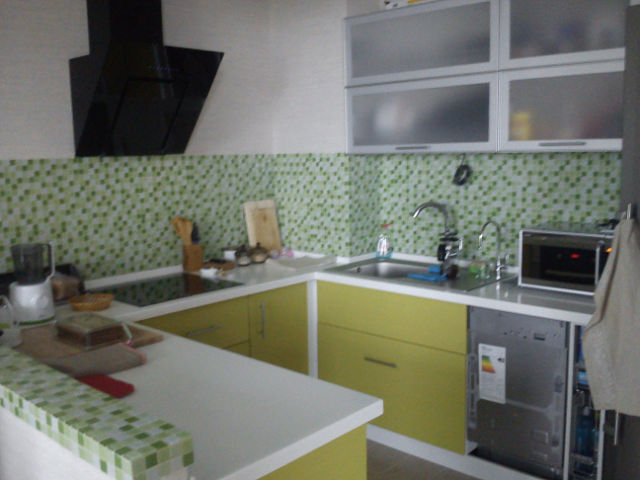

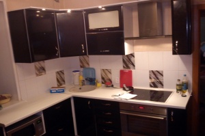

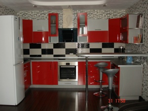

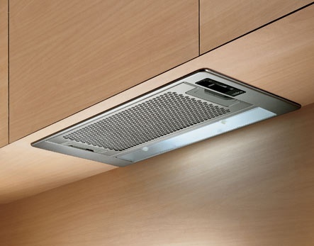

это вытяжка Вашей кухни? У меня ровно такая же вытяжка, но почему-то верхний шкаф над варкой не пустой, а у Вас пустой (см. фото). И если блендры-шмендеры вполне можно подключить к розетке за барной стойкой, хотя это и неудобно для хозяйки, но делаем скидку на то, что Вы с женой мало готовите (бывает такое, правда-правда), но все равно ставить аэрогрили и мультиварки неудобно, тогда они занимают значительную часть и так совсем небольшой рабочей поверхности. Ладно не продумали с розетками, хотя и все знаете. Но вытяжка все-таки меня смущает. А Вы можете сделать фото с открытыми верхними шкафами, все-таки Ваша личная кухня, каждый день там бываете.
Но вытяжка все-таки меня смущает.Мадам!Я в Вашей фразе слышу: "Меня сильно смущает вытяжка в чужой кухне"!
что хотите то? Уничтожить чужую кухню или заменить чужую вытяжку на свою?

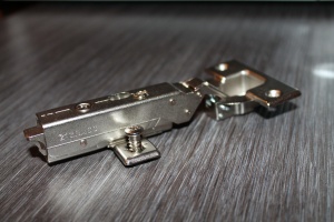

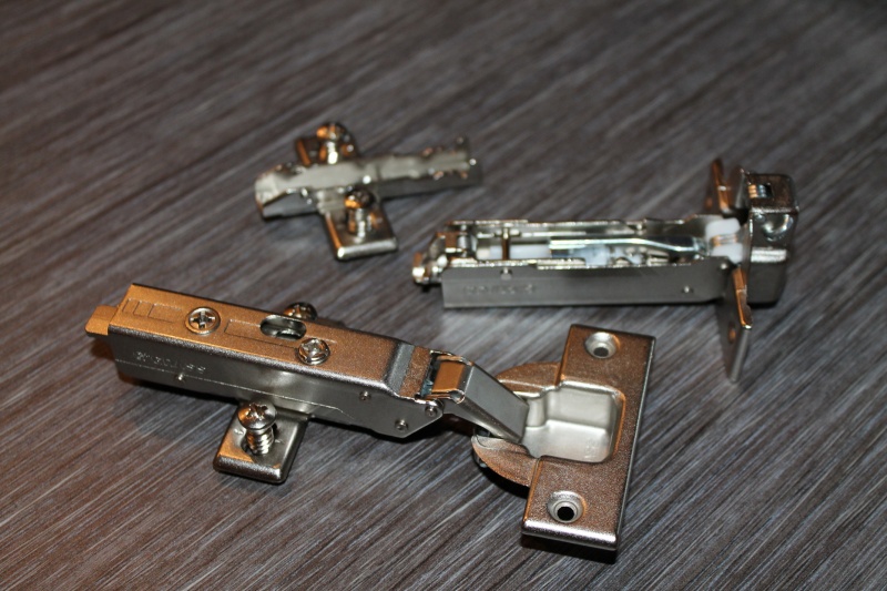

Устанавливать взял 1). G*Grass Tiomos Click-on с отв.планкой и встроенным доводчиком с регулировкой жесткости. 2). G*Grass (Mepla) illuxo CS set ...по сути - демпфер для петель со встроенной подсветкой. Интересные штуки... Кто-нибудь пользовал подобное на кухнях, как оно?

сегодня в монтичелли крутил в руках эти петли - фиксатор торчит так, что при протирке коробов в процессе эксплуатации можно поотстегивать фасады на раз, зацепив тряпкой. и дизайн, прямо скажем, брутальный...

Устанавливать взял 1). G*Grass Tiomos Click-on с отв.планкой и встроенным доводчиком с регулировкой жесткости. 2). G*Grass (Mepla) illuxo CS set ...по сути - демпфер для петель со встроенной подсветкой. Интересные штуки... Кто-нибудь пользовал подобное на кухнях, как оно?Пользовал "подобное", только без подсветки, наверно потому и по стоимости гораздо дешевче.
Заказчик удовлетворён, доп. регулировка за 1,5 года тоже не потребовалась.

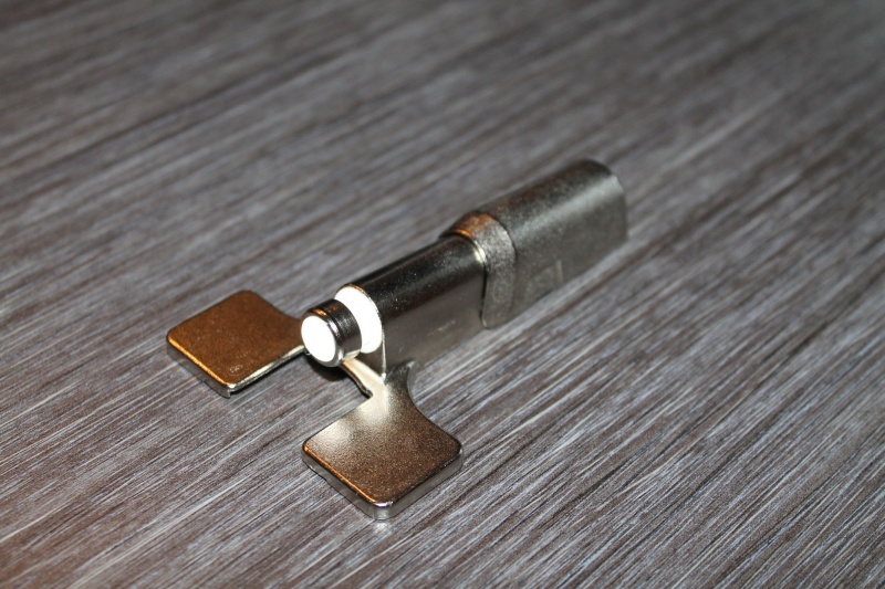

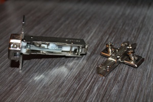

Господа мебельщики, объясните, в чем смысл доводчиков для дверок и ящиков? Поставили в кухне блюмовскую фурнитуру с доводчикаи на все шкафы и ящики. Закрываю дверку или ящик - до конца не закрывается. Надо еще подтолкнуть и тогда медленно закроется. Это так и должно быть? Или доводчики какие-то неправильные?
Александр.....
А при открывании (в частности ящиков) тоже нужно усилие прикладывать, чтобы "выдернуть" ящик?
А так, фото надо петель и направляющих, т.к. понятие "доводчик" очень растяжимое и конструктивно по разному исполнимое.
sheriff
А это у вас обыкновенный грасовский накладной демпфер, стоит рублей 70, подходит для петель типа nexis и иные. Из плюсов - регулируется жесткость, из минусов - не подходит для фасадов со стеклом т.к. его видно снаружи и т.д. Есть еще точно такой же, только у него уши без закруглений, а острые углы и на нем отштампован логотип G*.... Такие демпферы для полунакладных петель. Мне нравится. Часто используем. Который с подсветкой, по сути тоже самое, просто говорят что вещь имиджевая оттого и цена такая.
Вообще доводчик предназначен для мягкого закрывания дверки (фасада). Т.е. если вы дверку толкнули или захлопнули, она закроется без грохота. Ну а на плавность будет влиять как и сам доводчик так и направляющая... Как сказал Александр, тут нужно смотреть....

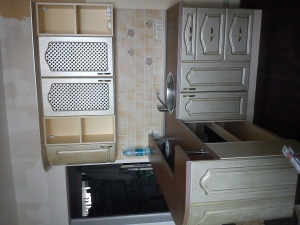

Добрый день! Встал вопрос по изготовлению кухни с классическими фасадами, наподобие как в шатуре корсика или мальта. Пока мониторю магазины, смотрю цены. Подскажите может тут есть специалисты, которые смогут изготовить подобную и конечно интересует цена. Размер кухни 3600, прямая. из техники будет посудомойка, электрическая панель, духовка. столешница искусственный камень.
sheriff, Александр..., спасибо за ответы. Видимо, слабо закрываю дверки, надо посильнее толкать
Так сложно назвать цену, это все индивидуально. Все зависит от наполнения шкафов...от используемой фурнитуры, от фасадов и т.д. много нюансов. На вскидку подобные кухни которые мы изготавливали с фасадами из мдф с патиной и вполне не дешевой фурнитурой Grass (Австрия)...тандем-боксы, кинваро, бутылочницы всякие... обходится в районе 25 тыс за м.п. Можно удешивить, можно и поднять цену... Надо смотреть проект (если он есть) или рисовать и считать - тогда это уже будет предметный разговор.
