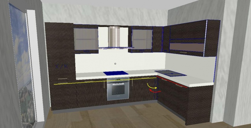

Производитель предложил повесить ручки на шкафах угловой кухни на разных уровнях, чтобы при открытии углового шкафа ручка не билась о ручку соседнего шкафа. Как считаете, разница в уровне ручек в 1-2 см в глаза бросаться не будет?
Обычному человеку не будет. А вам будет постоянно в глаза это лезть. И лучше удар метал о металл или пластик о пластик чем удар ручки по фасаду
И при таком расположении ручек не допускайте постороннего человека к открытию дверок, так как лично для меня горизонтальное расположение ручек означает выдвигающийся объект, возможно для кого-то это означает тоже самое и вероятность расшатать дверки не нулевая.
Возле духовки, как я понял, будут бутылочницы. (две)
Ручки на них расположены вертикально.
Вопрос: почему на мойке нельзя поставить ручку вертикально? (в том же уроыне, что и бутылочницы)
Как считаете, разница в уровне ручек в 1-2 см в глаза бросаться не будет?Вопрос: КОМУ разница в уровне будет бросаться глаза?
Хозяевам, гостям, производителям, комиссии?
Речь конечно про хозяев. Озадачен потому, что дверки будут стоять в разных плоскостях. Т.е. сопоставить уровни ручек можно будет только разным расстоянием от линии столешницы.
Речь конечно про хозяевДык у хозяев и надо спросить!
А то мы всем форумом будем кричать "Не видно, не видно!"
А хозяевам огого как будет в глаза бросаться.
Лично мне разница по уровню и в 0,5см в глаза бросается, точно также как к примеру кривизна ручки в 1-2мм. Это кажется мелочь, а видно еще как! Вариант того что металл по металлу конечно же лучше чем металл по фасаду. Плюс есть вариант соединить угловые шкафы внизу через 34-ю планку. В таком случае ничего не по чему почти ни когда не ударяется.... И еще вариант, можно сделать фасады без ручек, а просто сверху над фасадами по шкафам поставить алюминиевую направляшку (типа внутренняя ручка) через которую пальцами цепляешь за фасад и открываешь. т.е между столешкой и верхом фасадов зазор примерно 1,5см. А верх кухни точно так же, только двойное дно: нижняя 16-я доска 28 глубиной, а выше по ней такая же 30 глубиной. Фасады снизу в этом зазоре 2см поддеваются пальцами. Очень удобно. Ни ручки не пачкаются, ни фасады, ничего не ударяется. Я думаю что все поняли о чем идет речь. Если нет, скину эскиз.
может как вариант ограничитель на размах фасадов поставить, не
я ставил
я ставил
Нет, эскиз не нужно, всё понятно. Спасибо.
Так вот я пока не увидел и не пойму. Хотя, когда знаешь что оно так, так по любому будет глаз резать.
Плюс есть вариант соединить угловые шкафы внизу через 34-ю планку. В таком случае ничего не по чему почти ни когда не ударяется....все таки не планка, а уголок наверное 60 на 60 будет самый реальный вариант, странно че не предложили так
Так вот я пока не увидел и не пойму.Закажи два варианта и выбери лучший.
60х60 это верхий уголок. Внизу либо 900 на 900, либо 850 на 850 как варианты. Просто такие тумбы места много съедают, но ручками действительно не ударяются фасады. Ну или через 34-ю планку, как я писал выше.

Правильно сказал киров. Уголок. Я делаю 66х66, если брать оригинальную ручку-рейлинг гамет, то ручки становятся ровно под 180 градусов. Но учитывая, что петли имеют больший угол открывания, чем 90 градусов. Они ударяются. Лучше металл об металл, чем металл о фасад...

Скажите, а нельзя подвинуть вытяжку и варку, естественно, ближе к холодильнику? Вы потеряете в симметрии, но обретете большую рабочую поверхность и с помощью ассиметричных полок (да хоть полок с подсветкой) сделаете свою кухню интересней. Пока она совсем безликая, хотя мы помним что вся сила в деталях.
Подвинуть наверное можно. Но я так не хочу.
Интересно будет посмотреть что в итоге получится, исключительно из-за предистории заказа.
такую ставим при необходимости...Дима, а нам ты не такую поставил... гораздо проще...
Рабочая зона считается достаточной от 80 см, смотрите сами что первичней: хотелки или удобство при приготовлении пищи. У Вас получается большая "мертвая зона" между холодильником и варкой, туда понятно будете ставить пароварку, например, но только для этого зона слишком большая, с другой стороны рабочая зона у Вас совсем не огромная и когда там встанет чайник, ну и пусть кухонный комбайн, то места для готовки будет мало. ну в общем-то Вы правы конечно, хозяин-барин.

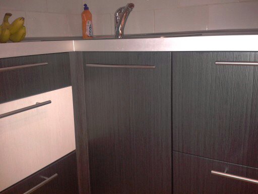

Ручки вы хоть какого производителя возьмите, при использовании 34-й планки в качестве фальш-панели угловых шкафов добьетесь наименьшего касания их друг с другом. Это оптимальный вариант. Угол открытия дверок все равно порядка 105-110 градусов. А если в квартире еще и стены не под правильным углом, то с помощью нее их можно немного вывести. Но лучше ее сделать в цвет из мдф, что вполне прилично.
ладно, будем считать что у Сергунчика случился пмс. случился и прошел...
я вот, к примеру, у себя, поставил ручку ниже на 1 см и внутренне глубоко убежден, что никакого мужика не должны беспокоить подобного типа "проблемы" как там ручка, что делать и как с этим жить...
и, кстати, да, планка на 34 вполне работает - и ящики открываются и фасады не стучат, ни по дереву, ни по железу, да и угол по стенам можно развернуть, хоть на 15 градусов, хоть внутрь, хоть наружу...
Ну и правильно. Смотрится нормально, пользоваться удобно, тебе как хозяину нравится... какие еще вопросы. Ну если кто-то прийдет в гости и будет говорить что стремно когда одна ручка на сантим ниже другой, то лучше таких не приглашать больше
пусть дома у себя изъяны ищут. Ручка прикручена не криво, а так задумано... что следовательно является решением проблемы соударения.

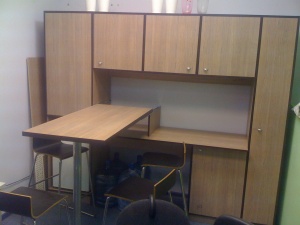

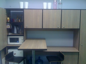

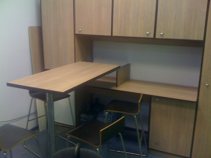

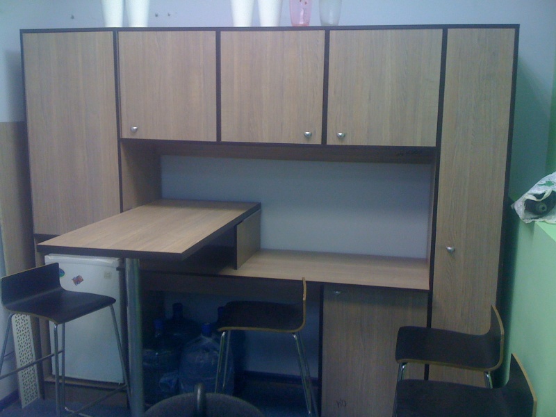

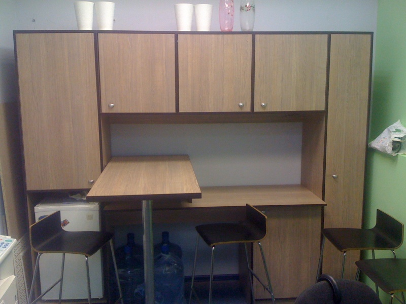

Господа мебельщики, подскажите сколько будет стоить вот этот вариант офисной кухни, ну можно плюс- минус несколько тыщ. Там кухня видимо еще не закончена, мойки нет, мне надо с мойкой. Фоток больше нет, но в верхних шкафах по одной полке, в шкафу над тумбой сушка, в узком - четыре полки. Размер что то около 2600 мм, высота точно 2 метра.

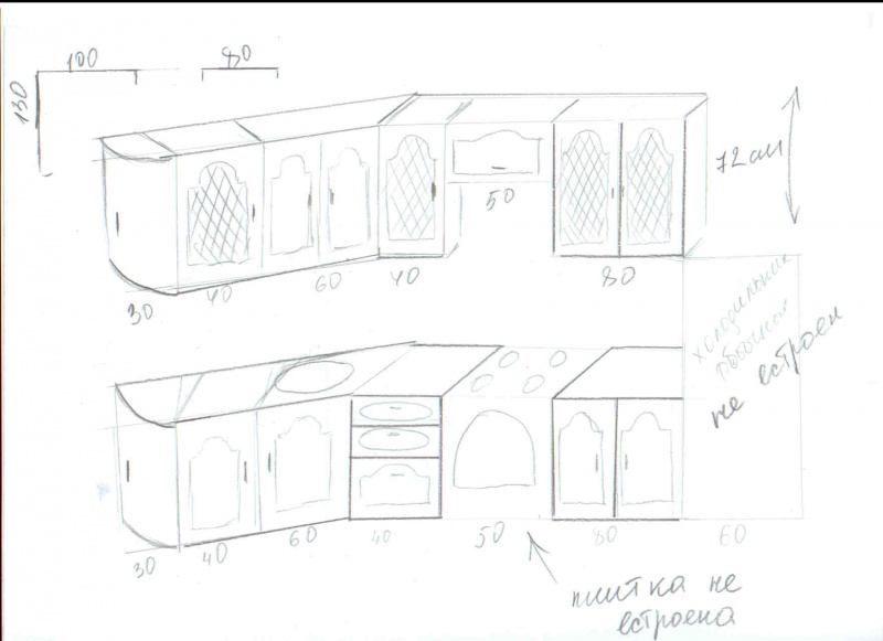

Уважаемые, всем добрый день! подскажите, кто нибудь может взяться за следующий бюджетный заказ:
кухня угловая, размер 130 на 100 и еще тумба 80 по низу, а по верху получается 130 на 230 (так как внизу печка стоять будет не встроенная). Рисунок нарисовала (правда корявенько как-то получилось). Фасады МДФ (незнаю, как это называется, но выглядят как классические), только в молочном цвете. На той стороне, где 130 см - оконцовка - гнутые фасады, но если это сильно дорого, то просто закругленные полочки (что бы законченность у угла была). В моих самых смелых фантазиях -патина и косички, и решеточка на верхних фасадах, но опять же, если дорого, то без этой красоты.
Кухня для бабушки, хочу что бы она у меня на пенсии в красоте пожила, поэтому главное требование к фурнитуре - оптимальное соотношение цены и надежности (при условии, что бабашка будет жить одна, только иногда взрослые внуки в гости заезжать, поэтому эксплуатировать фурнитуру будут не сильно активно).
Бюджет, которым я располагаю - 40 тыс.рублей.
Прошу, если это нереальная для такой работы цена, сильно помидорами не закидывайте. Хочется уже к НГ быть с новой кухней.
