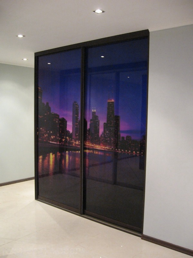

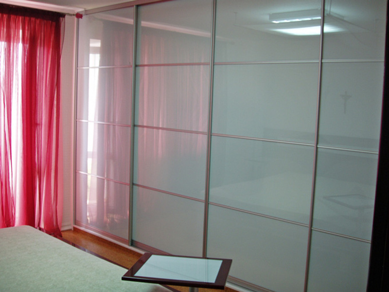

Посоветуйте пожалуйста дизайн для дверей-купе.
Дано:
1) Двери для встроенного шкафа в гостиную. Поэтому дизайн желательно посимпатичнее
2) Размер ниши шкафа: 2500(Ш) х 2600(В)
3) Количество дверей = 2 шт (по 1250(Ш) мм каждая)
4) Бюджет (мин-макс): 15 - 30 тр
Хочется что-то белое (светлое) глянцевое.
Проведенные исследования возможных вариантов реализации пока дают такую картину:
1) стекло+пленка
+ глянцевое
+ белое
- говорят, что стекло даёт зеленоватый оттенок, поэтому белый цвет не будет белым
2) светлый ЛДСП + вставка из стекла (не белого)
+ светлый цвет достигается за счёт ЛДСП
+ стекло дает глянец
- оттенков ЛДСП не так много
- сложно угадать с сочетанием цветов ЛДСП и стекла+пленка
- глянец ЛДСП/МДФ не рекомендуют - говорят сильно царапается, теряет вид
3) МДФ-кожа + вставка из стекла
* примерно то же, что вариант 2
+ слегка интереснее дизайн
- дороже
4) фотопечать (УФ-фотопечать)
+ можно выбрать любой дизайн
Вопросы:
1) действительно ли стекло дает зеленоватый оттенок? Или бывают стекла без такого эффекта?
2) фотопечать и УФ-фотопечать - это не одно и то же? Сколько это ориентировочно стоит?
3) фотопечать делается на пленку на стекло? То есть здесь тот же минус - зеленоватый оттенок?
4) двери большие, поэтому для стекла рекомендуют (необходимы) дополнительные горизонтальные разделители. Можно ли делать фотопечать для такой конфигурации (сочетать рисунок на отдельных частях)? Намного ли дороже?
