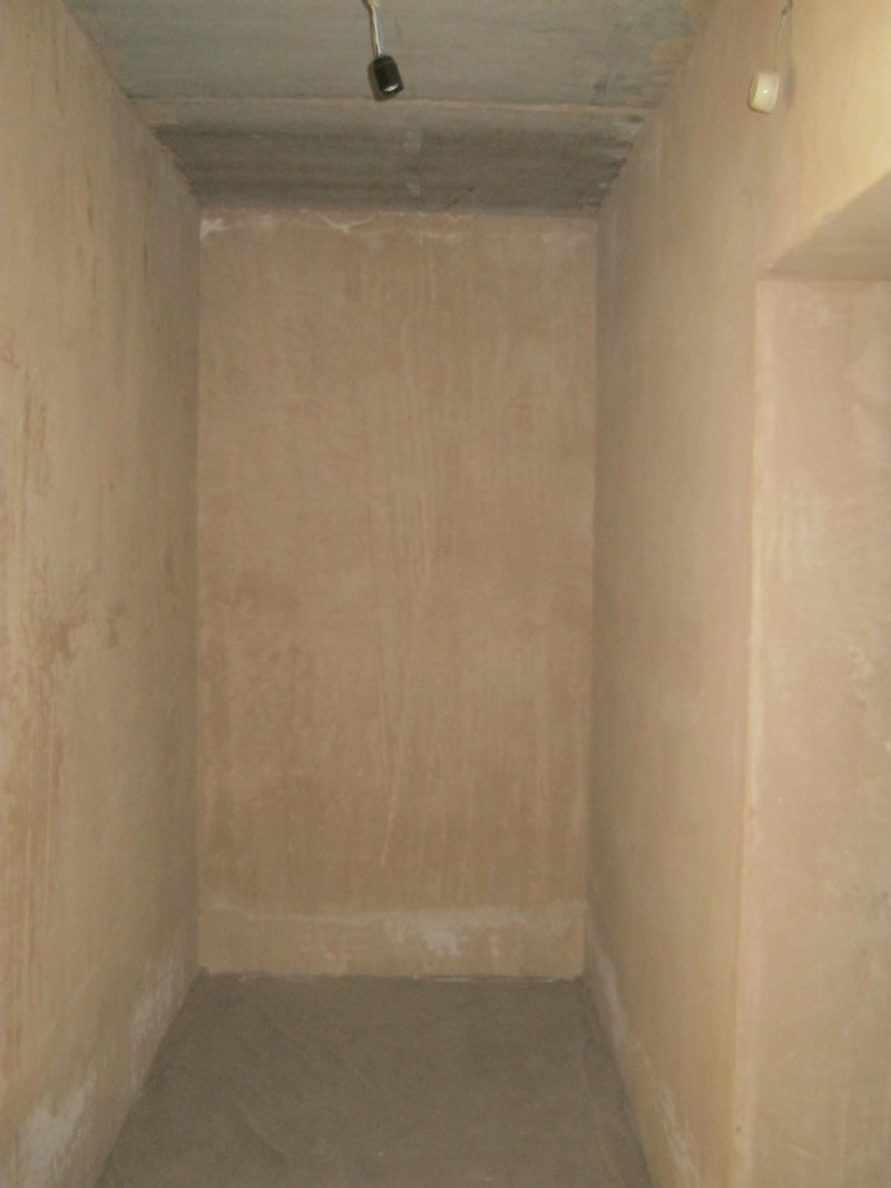

Здравствуйте, помогите, советом, как использовать данное место? Разместить шкаф или поставить дверь и сделать типа кладовки?
У нас коридор такой же, мы кладовку сделали, дверью отгородили, верх гипсокартон.
Честно, не представяю, грардеробную. Вешалки навешать и полки для обуви?
Дополнительный санузел или душевую))

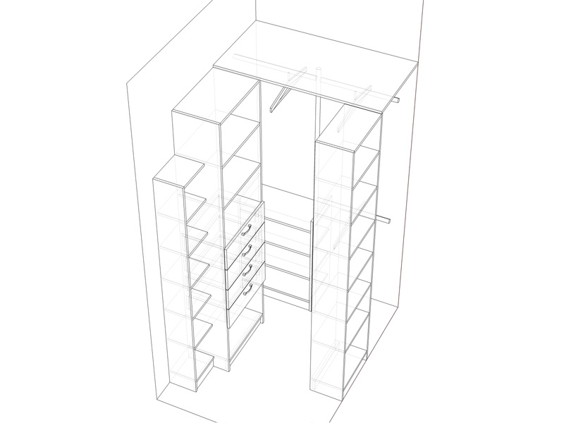

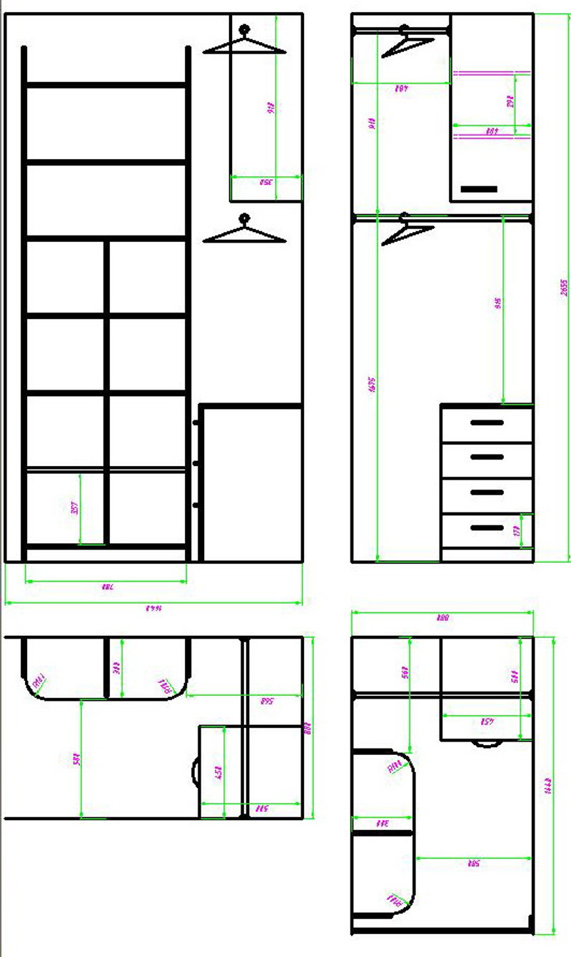

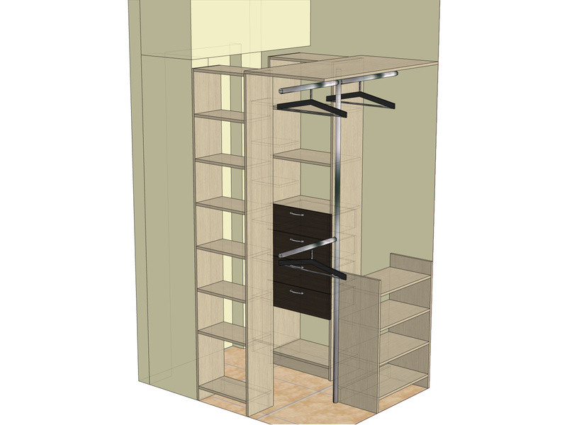

При особом желании даже в таком маленьком закутке можно мини-гардеробную разместить.
Вот пример, глубина ниши 1440мм, ширина 880мм.
Да, она тесновата, но при том в ней весь "джентельменский набор" разместился.
Есть с эргономикой недочёты, но такую компоновку заказчик хотел.

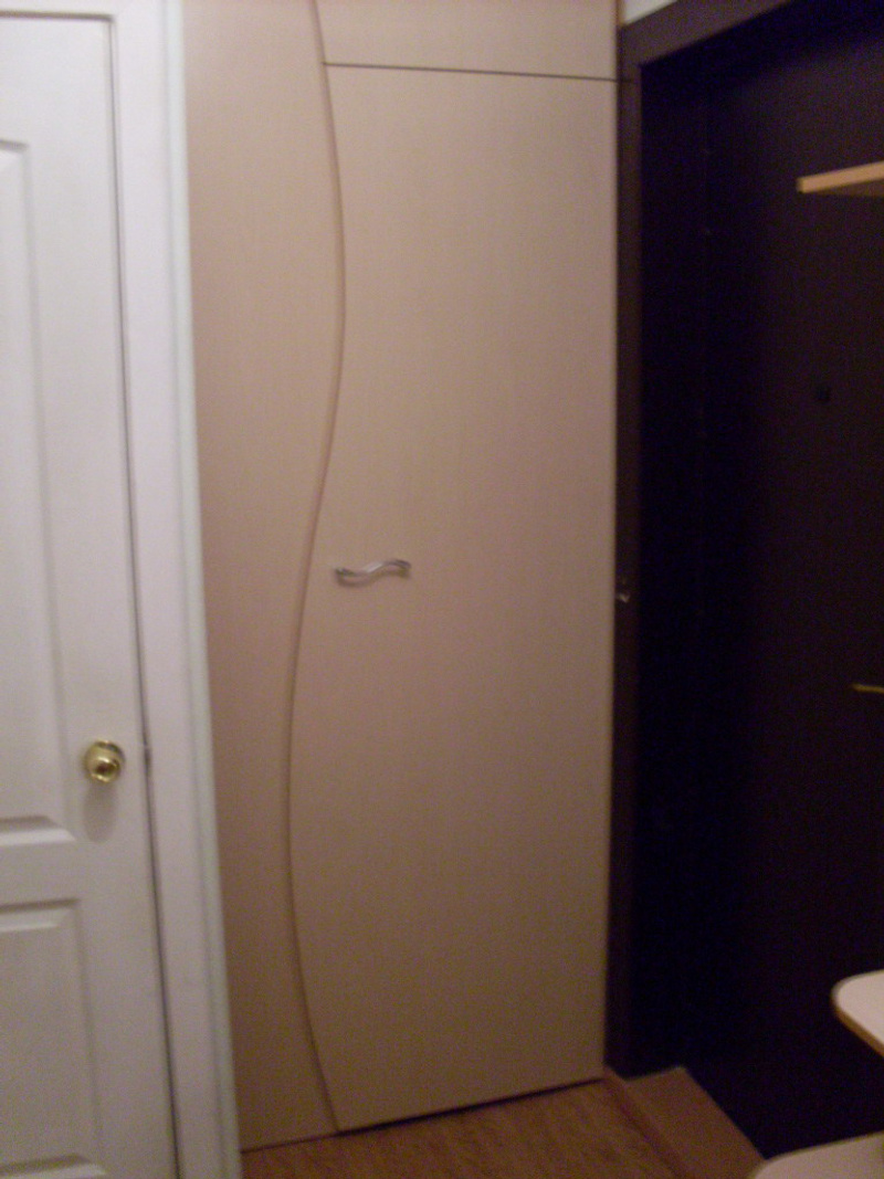

А нет фотографии вживую? И где такое можно заказать, и сколько это стоит. Так-то неплохо.
Александр.....
Сфотать внутренности из-за тесноты было затруднительно, только фасад удалось.
Делал я, сколько стоило не припомню (5 лет назад было).
Сделает любой мебельщик.
