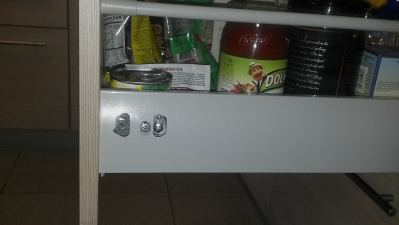

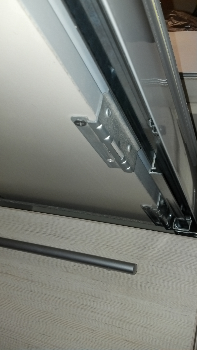

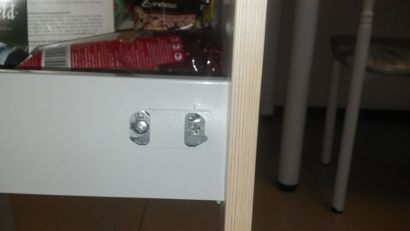

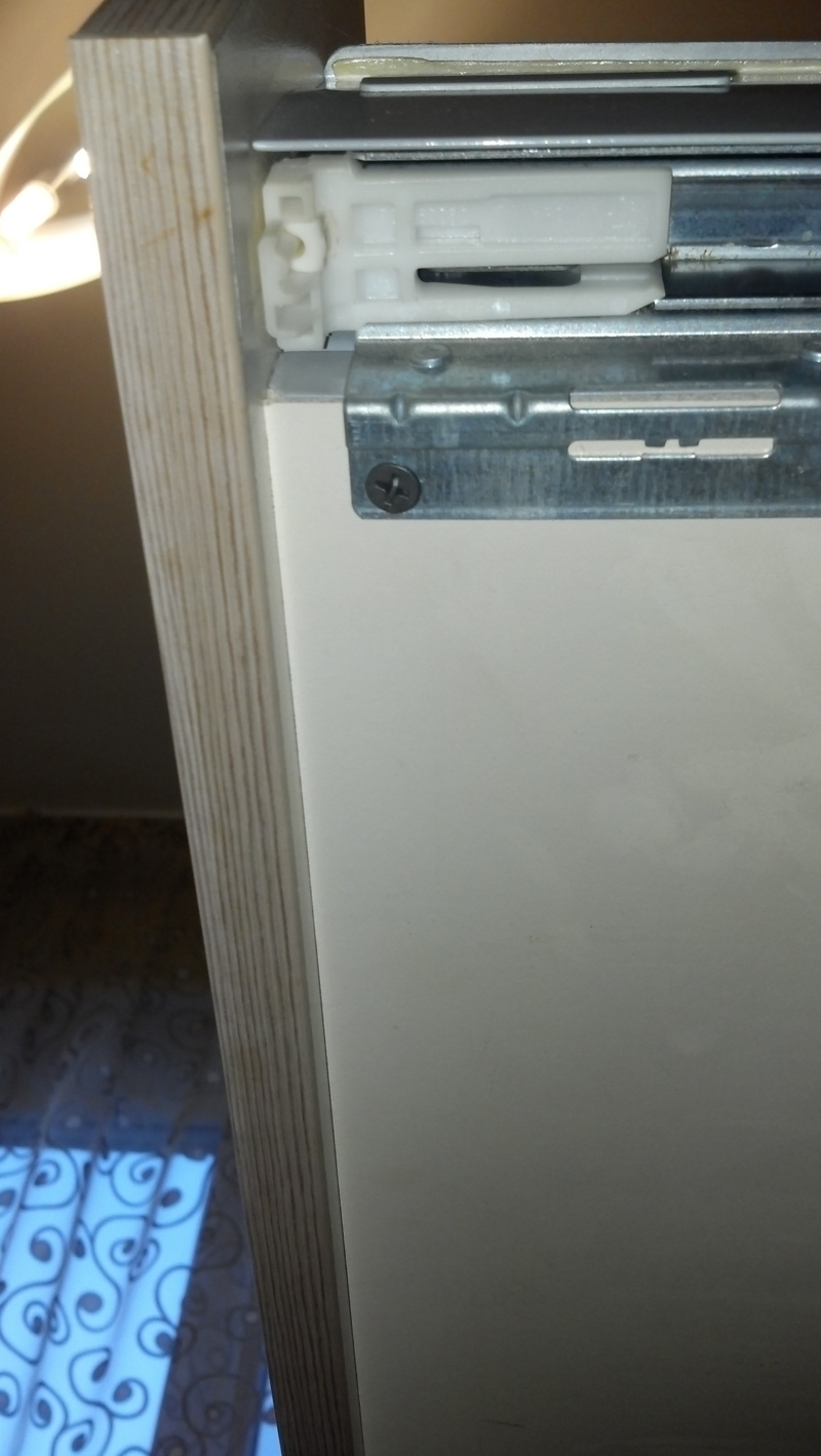

всем привет.
не могу сообразить как снять ящик.
нашел только защелки, отвечающие за доводку при закрывании...
см.фото
см.фото
Непонятная система
как правило, тандембоксы снимаются так: выкатить ящик полностью на себя и поддёрнуть его вверх.
На некоторых системах необходимо убрать стопор, который удерживает от подъёма вверх.
На Вlumе стопора нет.
после того, как передняя часть поднимется вверх, ящик можно будет вытянуть.
похож на баярдовский...должен сниматься как и все, кверху
