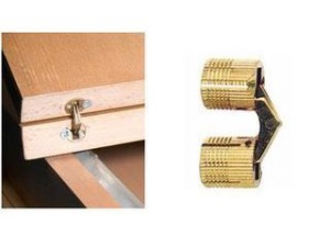

здравствуйте, подскажите, пожалуйста, как правильно прикрутить ломберную петлю? Привезли кухонный стол в упаковке, в инструкции написано просто: прикрутите.
выглядит так
судя по всему, крутить надо "замочком" вниз, но тогда надо выдолбить под него место? или так пусть просвет будет?
в инете никаких инструкций не нашла, помогите, пожалуйста)))
выглядит так
Ломберную петлю нужно заглублять. Иначе не будет держать.
Всё верно, коллега. Фрезеруется паз, с учетом ширины петли+шип/захват.

спасибо огромное! стамеска мне в помощь))
забежала сегодня в магаз, посмотреть, как такой стол собран там, не поверите, без всякого заглубления она прикручена была, да с таким усердием. что аж погнулась)) а я еще думала, грешным делом, их сборщика позвать в помощь

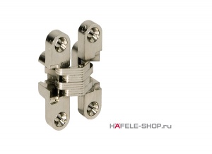

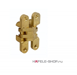

На мой взгляд достоинства её "эстетичностью" и заканчиваются. При установке достаточная точность необходима. Хлипкая конструкция.
А неэстетичная (та, которая ещё с советских времён используется) в повседневной бытовой эксплуатации надёжней.
Ну, а по поводу приоритетов (эстетика\надёжность), тут каждый сам определяется.
wox
wox
это все слова. хотя одно радует в быдло-фурнитуре - цена...
а вот Хафеле считает иначе. о прочности я даже говорить не стану...

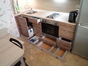

есть фоточки покрупней цокольных ящиков?
