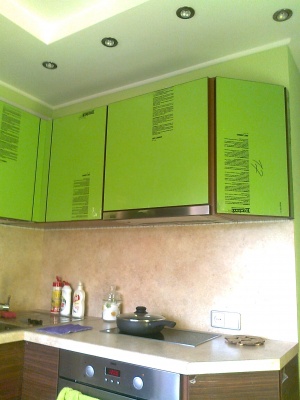

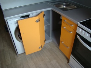

Уважаемые форумчане, очень нужна ваша профессиональная оценка. На днях поставили кухню, мне совершенно не нравится низ верхних шкафов: выступают боковые части, видно дно сушилки, вытяжка тоже ниже общего уровня, а дверцы выше края в на 2-4 мм. Мастер, который мне это изготовил, доказывает, что так и должно быть. Кто из нас прав? Можно ли это переделать? Почему-то хочется видеть идеально ровную поверхность!
Marinareka

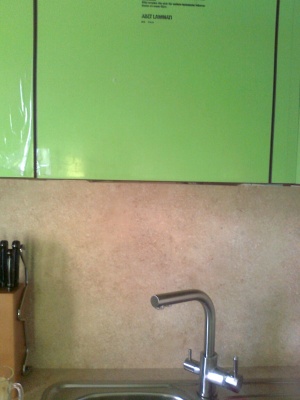

Фасады делаются на 3-4 мм меньше самого короба, их можно при желании опустить ниже. С вытяжкой большого косяка не вижу. Они у всех производителей разных размеров (стандартов нет). При расчёте кухни была предоставлена вытяжка для замеров? Я предпочитаю вытяжку ставить выше уровня нижних шкафов на 150 мм. Сушилка - я дно ставлю из лдсп. Хотя пару раз мне заказчики говорили что так не правильно. Покажите в целом фото кухни, какая фурнитура используется, и стоимость.
мебельщик2013
Вытяжку показывала, замерять не стали, сказали "все знают". Насчет лдсп под сушкой меня не спрашивали, хотя изготовили и привезли, сейчас эта деталька дома лежит. Фурнитура -блюм. А боковые части тоже должны провесать? Специально посмотрела у знакомых- все ровно. Общее фото не получилось-места мало. А стоимость зачем? Сколько сказали, столько и заплатила. Кстати, объясните пож-та, почему фасады меньше корпусов?
мебельщик2013

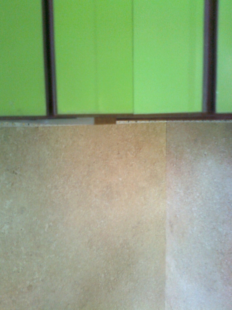

Про то что дверцы можно опустить понимаю, а вот 2 части фасадов закрепленных в углу над мойкой и на угловом шкафчике как исправить? Они больше всего выбиваются из общей линии.
Marinareka
Фасады делают меньше коробов для зазоров между дверками в 2-3 мм (на фото не понятно сколько у вас мм). У вас ещё фасады светлые, а кромка на них тёмная. Это визуально увеличивает зазор между фасадами. Если бы кромка была в цвет фасадов, смотрелось бы намного лучше. Стоимость хотел узнать чтобы понять в какой ценовой категории находятся ваша кухня (эконом, средний или бизнес класс). Для лексуса и жигулей применяются разные требования по качеству. Если блюм, то и остальное должно быть тоже в уровень. Если цену укажите и какие есть ещё в кухне механизмы и материалы, то будут более конкретные комментарии.
мебельщик2013

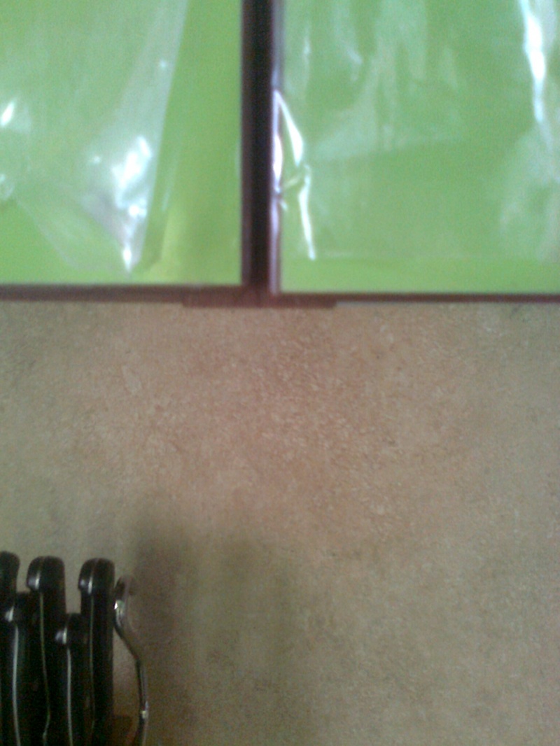

По- моему, следует стягивать корпуса и выравнивать фасады вне зависимости от стоимости кухни. Можно простить такое "экономисту- самоделкину", но раз берёшь деньги за свою работу, то делай красиво. Посудосушители, у которых поддон вставляется в пластиковые крепления на боковинах шкафа, соединённые между собой алюминиевыми квадратными профилями, устанавливаются без днища шкафа. Это избавляет от проблем связанных с разбуханием ЛДСП на передней кромке днища вследствие попадания капель воды (когда мокрую тарелку несут в сушку). У недорогих посудосушителей поддон ставится на днище шкафа, соответственно его наличие является необходимым. Угловой элемент необходим, чтобы фасады открывались на 90 градусов, чаще присутствует в нижних тумбах, где выдвижные ящики могут упереться в ручки соседних фасадов, либо посудомойка не откроется. Когда такие проблемы отсутствуют, то можно обойтись и без него:
Ant70
Если на верхних шкафах будут ручки, то угловой элемент нужен. Посудосушитель - это кому как нравится. Фасады желательно выровнять в одну линию. Если это все косяки на кухне, остальное в норме и ценник за кухню не высокий - то не стоит докапываться до мелочей. Хотелось бы услышать стоимость. А то спорим, а главного не знаем.
Во-первых, согласен с Ant70: "можно простить такое "экономисту- самоделкину", но раз берёшь деньги за свою работу, то делай красиво."
Во-вторых, коль отрегулировать высоту не такая большая проблема - почему бы не сделать этого и не спорить.
Собирал себе кухню сам - меня б жена съела за такое качество. А тут еще и деньги взяли, притом судя по использованной фурнитуре не 20тр.
Моё мнение - однознаный брак и надо как минимум регулировать фасады.
Я же писал - фасады выставить в одну линию. Остальные огрехи не существенны.

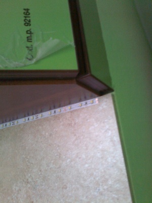

немного не в тему спрошу. а светодиодная лента зачем так приляпана на виду??? есть же профили под нее, в тыщу раз эстетичнее смотрится. отдать многотыщ за кухню и сэкономить на профиле пятьсот рублей - непонятно
Marinareka
Я так понимаю, кухня еще не доделана? Ручки где?
Регулировка фасадов- это конечная стадия. Тут полуфабрикат)))
Попросите мастера сдвинуть все фасады вниз, планки открутить/сдвинуть.
На сушке дно лучше не ставить, выше описали почему.
А чья была идея сделать темную кромку на светлых фасадах?
Даже, если сейчас все фасады отрегулировать в линию, через месяц кухня будет провисать. Соответственно, идеала не будет. Отвертку далеко не прячьте.

Расскажите, пож-та, что за профиль такой, где его можно посмотреть и можно ли сейчас снять ленту и переделать?
Marinareka
Профиль уже нашла в СТМ на Римского-Корсакова, получается конечно не 500 руб., а все 1500, но спасибо большое, что подсказали, так значительно приличнее.

не могу понять - где косяк?
светлые фасады с темной кромкой? - это ваш косяк.
фасады точно в размер короба - вот это , реально, был бы косяк.
сушка стоит как положено.
вытяжка стоит правильно. люфт ее выдвижной панели и провисание на 1-2 мм - это уже вопрос к изготовителю вытяжек эконом класса - на купольных, консольных и панельных вытяжках ничего не провисает.
профиль под диодную ленту за 1500 - это косяк, он стоит 130 рублей/метр , включая стоимость экрана.
думаю, когда изготовитель поставит ручки и отрегулирует окончательно фасады, останутся лишь косяки из ваших хотелок.

А кто ж так положил, чтобы видеть дно сушки глядя на фасад?
И на боковины корпусов выступающие ниже горизонтальных деталей тоже кладем?
Люфт вытяжки может появляться в момент движения, постоянно она находится в одном положении.
Кстати оценку сочетания цветов я не спрашивала, тут у всех фломастеры разные.
А профиль стоит 450 р. 2м хлыст+260 р соответственно экран (мне нужно 3,3м, продаются хлыстами ), скажите где дешевле, а то дезинформация будет уже вашим косяком.:миг:

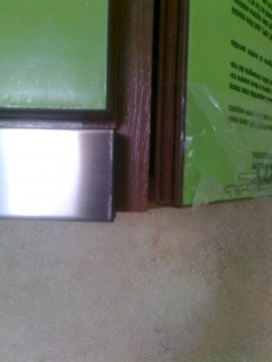

Не надо волноваться. Петля имеет регулировку +-3мм. по высоте.
Кто-то "базу" делает низ корпуса, кто-то середину.
По умолчанию, хорошая (европейская) петля настроена на среднее положение. И если сделать все "по инструкции", я имею ввиду присадочные координаты- фасад будет именно, "как у вас".
Я же, стараюсь сдвинуть фасад вниз. Но- это скажем, эстетическая сторона, и это моё желание. Правильное положение- это минус 1,5-2мм с каждой стороны. Придумали это не мы, на это существует каталог производителей фурнитуры.

Про регулировку дверей я знаю, они на данный момент просто не отрегулированы, подтверждаю.
Меня беспокоят стационарно закрепленные детали - донышки шкафов, вытяжка, сушка и боковые стенки, на фото их видно .

у вас либо рост метр сорок пять, либо вы сильно приседаете, в стремлении увидеть сушилку из-за фасада. успокойтесь. сидя на стуле, вы в любом случае, её увидите.
заглубленные относительно стоевых по высоте либо по глубине горизонтали в коробах- технический прием, используемый в том числе и крупными производителями, изготавливающими мебель для таких крупных заказчиков, как, к примеру, Икея. сходите, посмотрите, пощупайте.
где профиль по 130 рублей за метр, скажу, хотя, пожалуй, такому пофосному новоиспеченному форумчанину и не стоило...
http://led-sib.ru/alyuminievyj-profil.html

Все фасады должны быть на одном уровне, т.е. одинаково расположены относительно корпусов и друг друга. Зазоры относительно корпуса в 2мм с каждой стороны - это так и должно быть по ряду причин которые тут уже озвучивали. Иначе либо фасады начнут задевать друг друга, либо плохо открываться и т.д. Плюс темная кромка на светлых фасадах создает эффект того, что эти зазоры больше. Тем более если Вы говорите что кухня ещё не доделана, так зачем паниковать раньше времени?. Когда мастер сдаст кухню, и что-то не устроит, тогда можно обсуждать какие-то на Ваш взгляд недочеты, по фото в мелких деталях т.к. на общем плане это плохо видно. Нужно делать все относительно общепринятых стандартов, которые могут с вашим хотелками не совпадать, но в результате будут работать...а ваши вполне могут не работать. Это уже мастер должен вам по месту показать почему так, возможно и доказать. Да и не думаю что человек много лет занимающийся мебелью с рекомендациями, кучей положительных отзывов и довольных клиентов вдруг ни с того ни с сего все стал делать как попало. Вы же не к первому встречному обратились, наверняка по каким-то критериям шёл отбор. Наверняка не дилетант делал. Тут тогда причину нужно искать в другом... Либо в ваших взглядах, либо в технических обстоятельствах, либо ещё в чём то. Я так думаю,.
Похоже, что нулевой зазор по нижней кромке фасадов настенных шкафов не задумывался изначально, т.к. боковая стенка углового шкафа справа от вытяжного и стык планок в углу возле сушки смещены изначально вверх на 2-3мм. На данный момент фасады выровнены по ним. Если опустить фасады, а эти элементы оставить как есть, тоже хорошего не будет.
Если бы изначально низ фасадов планировался заподлицо с низом шкафов, 90% претензий ТС были бы сняты - сушки было бы не видно, смещение дна шкафов относительно стенок тоже в глаза не бросалось бы. Остался бы на виду "косяк" с вытяжкой.

Вчера переделали почти весь верх: подняли сушилку и вытяжку, выровнили низ шкафов, забрали одну дверку обрезать и угловой шкаф перебрать.
Уверена, теперь кухня будет такой, как мне нужно.
Спасибо всем за отзывы. Если кому-то интересно, могу выложить фото готовой кухни.
<п.6>удалено.
клещ
Ручки пока мы не поставили. У нас не оказалось сверла для ручек. :dnknow:
Вытякка высотой 40 мм. Но ручка у неё имеет свисающий бортик в 3 мм. Вероятно, для того. чтоб удобно было браться за ручку. Упилили стойки на месте. Появившуюся щель за вытяжкой заделали планкой.
Все фасады опустили на 2 мм. Но из-за этого придётся уменьшить фасад над вытяжкой.
Ремонт на кухне выглядит вполне приличным. Но угол - более 90. И завалена стена. Сдвинутый на 10 мм крайний угловой шкаф хозяйка не одобрила. Пришлось фрезером подгонять боковины шкафов.
Вибовский посудосушитель подняли на 7-8 мм, чтоб не было видно поддона (никогда такого не делал). Но при этом приподнялся держатель ДВПО. Это значит. что появился зазор над панелью. Видны обои. Заделать нечем.
Фасад на крайнем угловом шкафу стал "тянуть", из-за нашего желания развернуть шкафы по стене. . Сняли и попробуем изменить угол полок.
