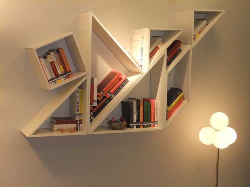

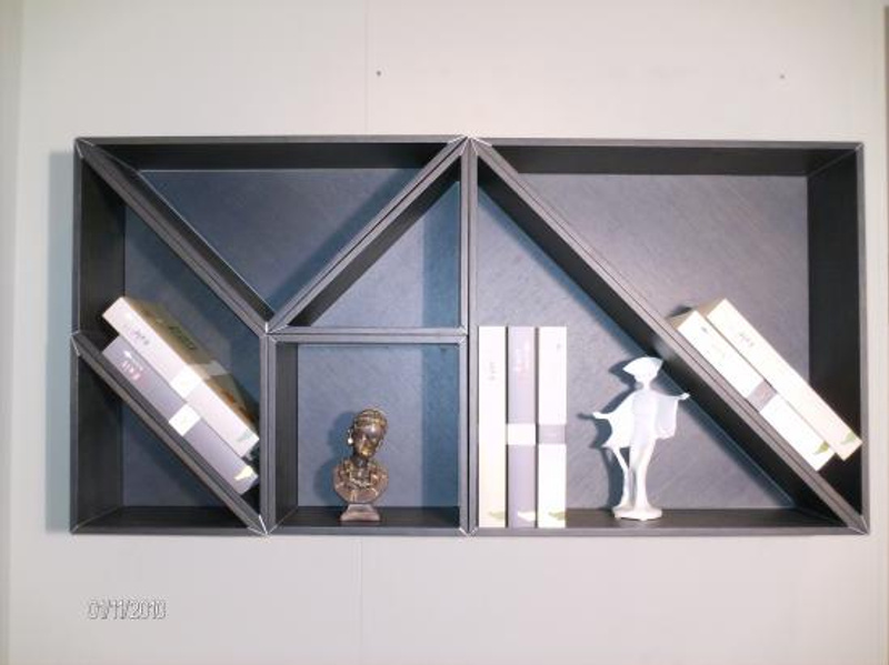

можно ли сделать такую полку?
2894
32
Ваще без проблем!
Мастера/контору себе найдите и всё.
Можно и самим (это очень простой объект для самоделкина)), если руки не из ж* растут.
Мастера/контору себе найдите и всё. Можно и самим (это очень простой объект для самоделкина)), если руки не из ж* растут.
не простой это обьект. полки нужно запилить сначало под 45. а затем стянуть между собой. так просто евровентами не получится. если даже руки откуда надо растут
основная проблема, как правильно написал предыдущий участник - запилить торцы полок под нужными углами. если найдете такую фирму, которая это сделает - то других проблем я лично не вижу. собрать и навесить за час можно.
а что, на форматниках перестали пилы наклоняться?
Без понятия. Большинство тех фирмочек, куда я обращался - пилят тупо прямоугольники и никаких изысков мелкому и неинтересному с точки зрения объемов и маржи частному клиенту не предлагают. Так что если автор темы найдет такую фирму, которая согласится ему напилить искомых деталек за три копейки - пусть поделится инфой

Судя по толщине стенок, это не ЛДСП 16, а скорее фанера или МДФ 10-12мм, а соединения клееные.

Если мне не изменяет память, на форматниках угол наклона диска максимум 45-47 градусов к плоскости каретки, а на приведённом изображении угол в 45 образован двумя деталями, запиленными под 22,5. Понадобится мастерить прилады разные, что скажется на цене. Хотя, если не заморачиваться со сведением деталей в вершине угла,то будет легче. Незаметно соединить и навесить тоже можно.

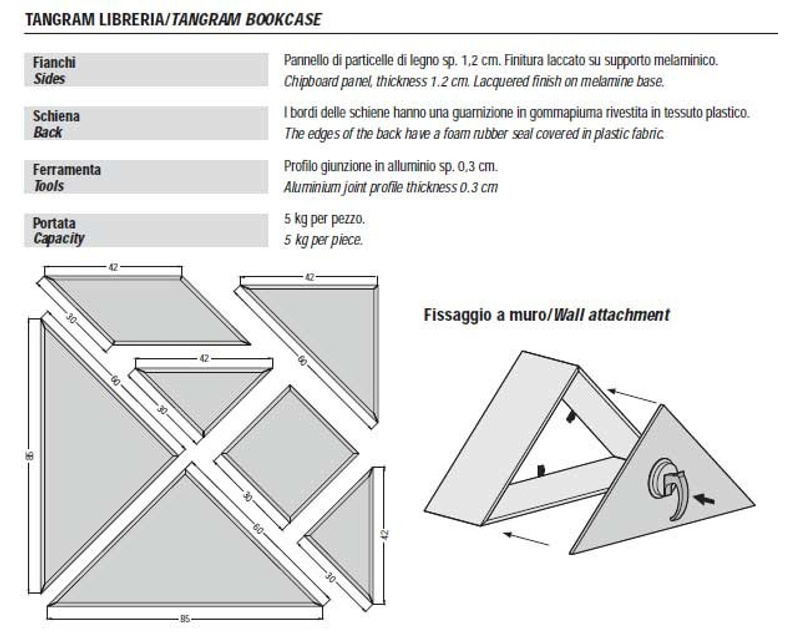

вообще эта полка от итальянцев лаго.
там лдсп+алюминиевый профиль в местах соединений.
вот на фото видно.
вот на фото видно.

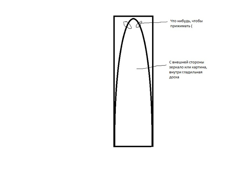

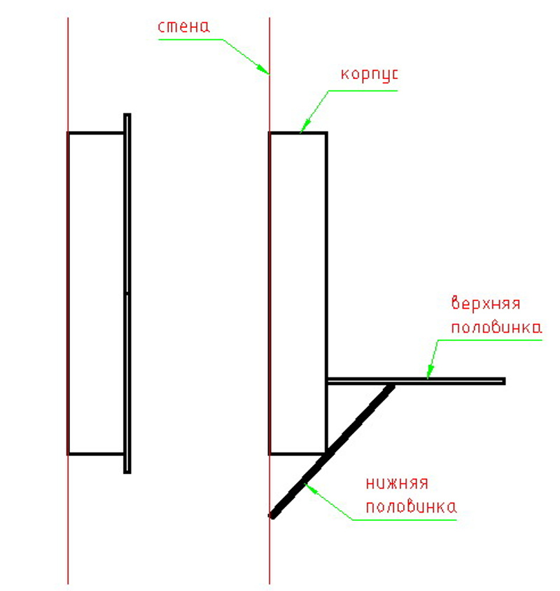

мне кажется очень оригинально будет и практично,если красиво сделать,
только вот как это изобразить технически, что бы при опускании жесткая столешня была и сверху кронштейнов не было не каких, в голове перебираю варианты, ваще на ум не приходит не чего
Александр.....
Задумка несомненно оригинальная и интересная. Там вообще похоже хитрый механизм. Если к фото приглядеться, нижняя половинка опускается вниз, наклоняется под углом и упирается одним концом в стену, а второй конец поддерживает опустившуюся вниз и откинувшуюся горизонтально верхнюю половинку.
можно сделать, только вот парилки для фанеры у меня нет. только в квадратном корпусе. и дорого.
