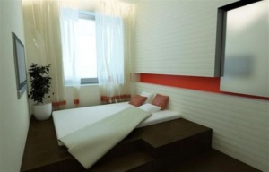

Не знаю где спросить. Если мимо, то знающие посоветуют куда можно написать.
Необходимо изготовить подиум в спальне. Куда можно обратиться. Если есть частники, которые могут оценить и взяться-сколько будет стоить.

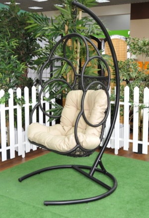

Забор хорош! Кресло только немного загораживает

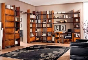

Добрый день!
Интересует открытый книжный шкаф из дерева, возможно из мебельного щита. Желательно твердые породы, не сосна.
На что можно рассчитывать, в какую сумму и сроки?
уточните параметры и посчитаю вам стоимость )
Нужна та часть, которая на картинке справа от дверного проема.
Размеры примерно 110*190 см., причем в длинной части нужен стол. Высота около 230.
Ну и сразу напишите, на чем можно сэкономить
наверное только на зарплате. или сосна - тоже дерево?
Понял. Если вас не затруднит наберите на номер 89130619113 . Уточним всем параметры.
