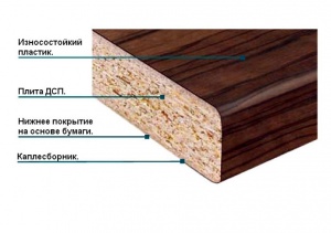

В бюджетных вариантах, ламинат в качестве столешницы для кухни или ванной не применяют
Для этого есть самый минимум,что можно использовать - пластиковые столешницы с постформингом
торцы пленкой не закрывают, а клеят кромку пвх 0,4мм или 2мм, и от воды она не сколько не защищает
