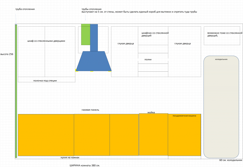

Попробую разместить схематичную картинку, какую кухню я хочу. Длина 3 метра. По стилю - что-то ближе к деревенскому. Вот думаю, фасады деревянные - это слишком круто и наверное очень-очень дорого :).
По начинке - ничего сверхъестественного, обычная кухня, полочки, ну может быть под раковиной выдвижное мусорное ведро. Спрятанная посудомоечная машина. Из принципиального: хорошая столешница, на этом экономить не буду, поскольку я человек импульсивный, у меня все падает, проливается и т.д.; врезанная широкая мойка с крылом (вроде так называется).
Прилагаю несколько картинок в стиле, который мне нравится. Не могли бы Вы, обращаюсь к специалистам на этом форуме, хотя бы приблизительно посчитать, в какую сумму мне это может выйти.

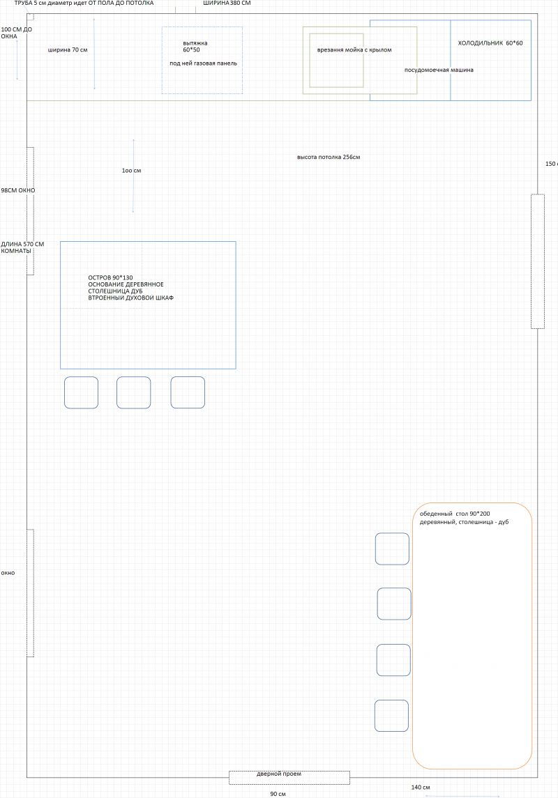

Здравствуйте, муж сказал, что в принципе, можно левее отодвинуть вытяжку, тогда расстояние между раковиной и плитой увеличится. Вопрос к профессионалам, которые видели и делали не одну кухню: я не сильно верх загромоздила шкафами? Я ростом не очень удалась, поэтому мне надо определиться с высотой шкафов, я хочу шкафы 90-100 см (страдаю гигантоманией), доставать буду до нижних полок, максимум до второй полочки и то брать, что стоит с краю. Низко шкафы опускать не хочу, поскольку головой биться об них тоже нет желания, да и муж иногда заходит на кухню, ему будет не удобно. На верхнюю полку даже в шкафу 80 см, я не достаю, т.е. я всю жизнь с тойбуреточкой. Верхними полками шкафов я буду пользоваться редко, но если сделать шкафы короче, то на них ничего ставить не буду - не люблю.
У меня общая площадь кухни 22 кв. м. в чистоте; перед кухонным гарнитуром будет установлен остров 1,3*90 см, в него встроен духовой шкаф. Попробую рисунок набросать и выставить для оценки. Больше шкафов не планирую, ну еще будет стол овальный. обеденный возле стены, который при необходимости, от стены отодвигается и все желающие усаживаются.
Lyapko
Гранит - это Вы хорошо сказали, но боюсь, что это мне не по карману. Хотя цену еще не обсуждала ни с кем, может как шикану...
гляжу я на эскиз, и понимаю, что вы и до нижней полочки не дотянетесь...2560 верх шкафов, даже если их размер по высоте будет 1000, то оставшиеся 1560 до низа, учитывая глубину столешки в 700, да еще при малом росте, превращают пользование такой кухней в цирковой аттракцион...
alexey2001
все на любителя. лично я люблю шкафы в потолок. хотя бы для того, что бы не муть постоянно верх этих шкафов. а складываю туда то, что нужно раз в год. даже если это к кухне отношения не имеет. для доступа в кладовке есть стремянка, поскольку я тоже до верхних полок не достаю. они на высоте 2 метра находятся. по поводу материала столешницы почитайте весь топик. там меня громят, что я не прав и акрил и прочее лучше натурального. опять все на любителя. однозначно нельзя мрамор. он кислот боится. мой выбор гранит и я готов за него платить.
Сейчас бегала с рулеткой по кухне, вариант такой можно рассмотреть: от потолка вниз 15 см и тогда высота шкафа 90 см максимум и я достаю до нижней полочки точно, даже до второй достану (рост 159).

У мужа спросила на счет вентиляции, сильно не разбежишься, можно небольшой короб сделать по гофру до входа в вет. канал, если кухню, как мне посоветовали здесь опустить на см. 15. Сейчас нарисую.
тогда я задам еще один наводящий вопрос - какой высоты холодильник?
вернее два вопроса: а где идет газовая труба и где вентиль?
холодильник 197 (+-1 см), расстояние до газовой трубы: слева от угла 50 см вправо труба входит на кухню, там вентиль, к ней прикручена гибкая труба (или трубка, не знаю как), муж сказал, при необходимости можно купить немного длиннее.
вы нарисуйте на эскизе, как она входит, где конкретно расположен газовый вентиль.

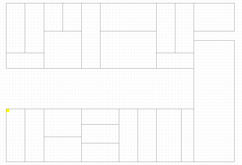

Я вся такая противоречивая: то это хочу, то то (бабы, что с них взять). Я видела где-то здесь в теме плоские вытяжки, которые встраиваются в шкафчик. Мне не принципиально, лишь бы гармонично смотрелось. Раз встал вопрос, как подвести ее к вентиляции, то я подумала, что может быть и встраиваемая.
теперь видно, что полноценную кассетницу можно сделать под варочной, а в крайнем левом, при желании, можно поставить один выдвижной ящик и распашной фасад, что бы организовать доступ к газовому вентилю.
если вы реально хотите что-то построить - разговаривать нужно на месте, ибо ваши картинки пока малоинформативны. ищите мебельщиков, встречайтесь, разговаривайте.
Согласна с Вами, что на месте надо все решать. Доступ в вентилю должен быть, это же газ.

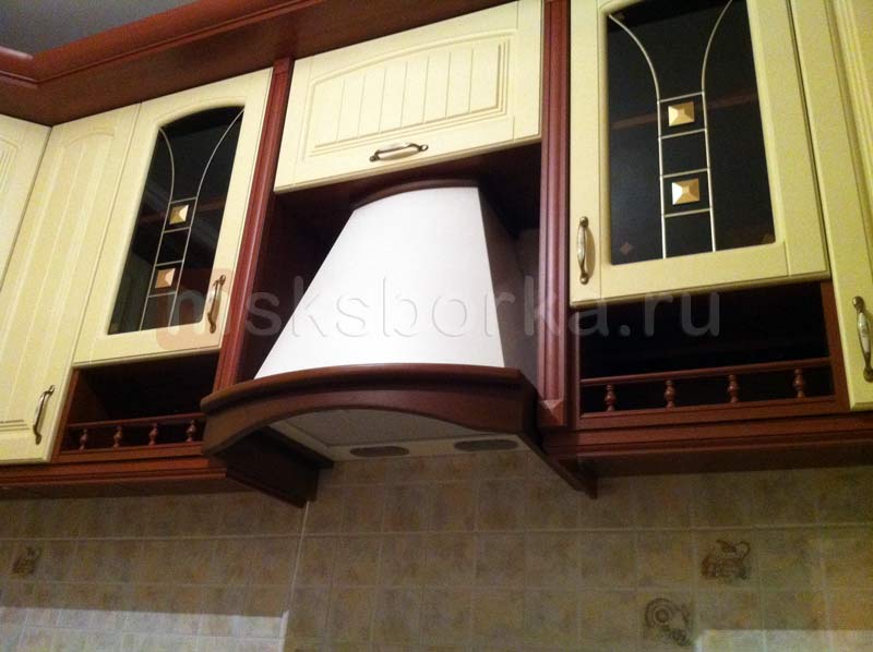

не могу разглядеть на фото форму самих фасадов - там фасад гнутый или фальшпанель стоит?
Александр.....
На днях кухню построили... столешня толщиной 12ммТонкая столешка смотрится оригинально и кривой шкафчик над холодильником тоже.

Фальшпанель из двух частей, которые сходятся под углом
Т.е. как я и подозревал, фасады ровные, просто градусные шкафы...

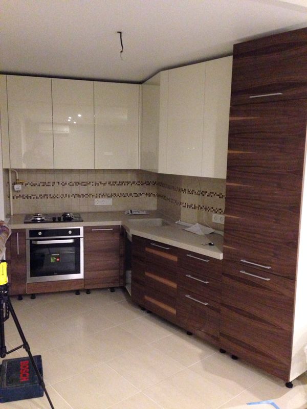

Поставили кухню, акрилайн Сидак.
Но осадок остался, кран не подключили, посудомоечную машину тоже. Неприятно, я как лох, надо было значит не все деньги отдавать. Щас мне вызванивать чтобы доделать. За кухню взяли как положено такой кухни. Обратилась к ним, посоветовали в Сидак на горбаня. Ну разве так вообще делают, кого не спросила, всем все поставили, хоть сразу посуду мой.
для подключения крана и посудомойки нужен сантехник. сильно сомневаюсь, что вам посчитали его услуги. уверен, что об этом и речи не шло. надеюсь, вы не требовали от мебельщиков проштробить вам розетки по местам или выложить фартук плиткой? для подобных работ требуется квалифицированный мастер. и в бОльшей мере это касается подключения воды в частности. если вы так не считаете, можете собственноручно подключить воду - если утопите соседей, хоть винить будет некого.
шкаф 30см, и теперь чтоб дотянуться до угла, это надо талию иметь 30см и руки метр. Не подлезть там. Надо было все подключить. Фартук тут не при чем, он есть естественно. Договор был, все под ключ! Это значит я подхожу и все функционирует, все. а не только шкафы. Я лоханулась конечно. Но получается, что потом жалуются что клиенов мало. Я лично не посоветую этих людей своим знакомым. А так быть не должно.
Ошибка мебельщиков, то что они не обговорили с клиентом сразу нюансы подключения
Все же и электрика и сантехника это дело других специалистов, и не обязан и не должен один человек обладать всеми этими знаниями и иметь соответствующий инструмент. Возможны конечно варианты когда в крупных компаниях в штате присутствуют все эти специалисты.
Родовая же задача мебельщика по умолчанию не подключить,а установить и закрепить встроенную технику, вклеить моику и естественно обеспечить доступ ко всей инженерии.
т.е. у вас в коробе с мойкой становили дверку на 300мм? это, конечное, нонсенс. интересно, кто вам такой проект нарисовал
да-же если бы все было подключено ДО установки столешни, я ума не приложу, КАК все будет обслуживаться в дальнейшем...разве что вы найдете гнома-сантехника....
я таких компаний, которые содержат именно сантехника не встречал. а вот о рассказах о потопах, после подключения воды мебельщиками, наслышан.
Да 30 см дверца под мойкой. Ну вот собственно о чем и речь. Искать гнома сантехника)
а кто все же проект согласовывал? вопросы должны были возникнуть еще на стадии проектирования, ДО заказа фасадов. а ныне, проще говоря, под мойку и ведро мусорное не сунуть...
я таких компаний, которые содержат именно сантехника не встречал. а вот о рассказах о потопах, после подключения воды мебельщиками, наслышан.так то особо не причем кто подключает, мебельщик или потолочник или "профессианальный" сантехник, купивший вчера на базаре утюг для паики полипроилена и набор ключей
Да электрик тоже может делов наворотить, например духовку с варкой тупо на скрутку посадить с алюминиевым проводом коих еще достаточно в хрущевках.
Суть - каждый должен своим делом заниматься с профессиональным инструментом, а не браться за все подряд - сам знаешь, че тебе говорить
Мебельная компания подряд заключает на приходящего сантехника и электрика
