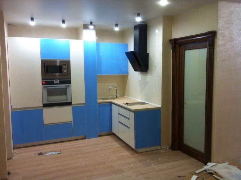

Да ничего необычного, кухня маленькая, для меня этого пространства предостаточно. Белый акрилайн, пленку не убрали полностью.
alexey2001
странное расположение мойки. крайне неудобное для использования. стоять надо согнувшись и под углом, иначе левая рука доступа к мойке не имеет. или правая не достанет, если повернуться левым боком к мойке.
Вистат
Первое- мне удобно и это главное, спокойно подхожу. Не применяйте под себя, какой смысл кухня моя же, и делалась для меня тоже.
Второе, там канализационный слив и по другому не получилось вообще. Тут стены снесены, по плану там гардеробная (где пенал) и санузел. В итоге 5,37метра вместо всего что было кухня.
alexey2001
это эргономически неудобно. а вариантов можно придумать несколько. лично я вижу тут 2. в первом раковина и плита меняются местами, второй, раковина и плита делаются слева от стояка, а шкафы справа. у меня, к примеру, раковина от стояка находится в двух с лишним метрах. выдолбил стену на глубину 10 см, сделал отводы там, а стояк закрыл холодильником.

Вистат
Я вам ответила уже, мне лично удобно.
Раковину слева, где пенал сделать было сложнее, тянуть вытяжку через все стены надо было бы. А так вытяжка встала на родное место и трубы тоже. Я ж совета не спрашиваю.
alexey2001
выбор таки Ваш. но у меня перед глазами стоит пример тещи. которая в нулевых годах сделала примерно такую же планировку. а потом, удвоив свой вес, перестала помещаться в проеме. пришлось переделывать заново.

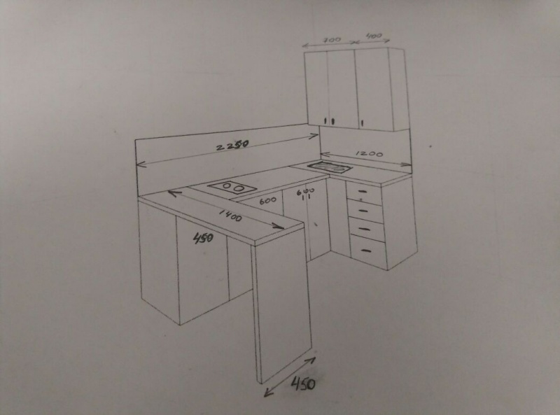

Уважаемые форумчане,
Хочу заказать кухню, чтобы хорошо и недорого, конечно
Прикрепил план с размерами и расположением шкафов. Верхние фасады хочется глянцевыми белыми (по материалам не знаю, это обсуждаемо), низ-под "дерево". Мойка куплена, техника и вытяжка тоже, все на плане. Еще надо изготовить барную стойку 110см длинной, из того же материала,что и столешница.
Есть проблема с вытяжкой, чтобы труба не лежала сверху, думаю надо сделать метровые навесные шкафы и затолкать трубу туда, там же и подключить ее в вентиляции.
Готов выслушать критику и пожелания, а так же буду рад конкретным предложениям по изготовлению.

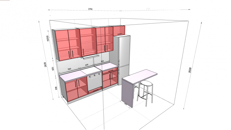

Здравствуйте, оцените пж-та примерную стоимость сей кухни:
-Фасады из ЛДСП Эггер фино-бронза F583ST22, кромка ПВХ 2мм
-Фартук - Скиф, Дуглас Темный
-Столешница и стол - Скиф, олива жемчужная 38мм. Кромка ПВХ 2мм
-ЛДСП для корпуса - будет что-то стандартное
-направляющие ящиков - телескопические
-наполнение шкафов стандартное
Какой-то нелепый эскиз. Вверху 1100 (700+400) внизу 1200. Несоответствие. Посудосушку стоит сделать справа, а шкаф 400слева, иначе неудобно будет в угол залезать за тарелками. Еще как вы через такую узкую дверь будете добираться к сифону и тд?? Ни один сантехник туда не залезет, и руками не достать. И шкаф кассетница под вилки-ложки, сколько шириной? Если 300мм, то внутри будет в лучшем случае около 20см. Да и фасады если из лдсп, то и корпус можно делать такой же.

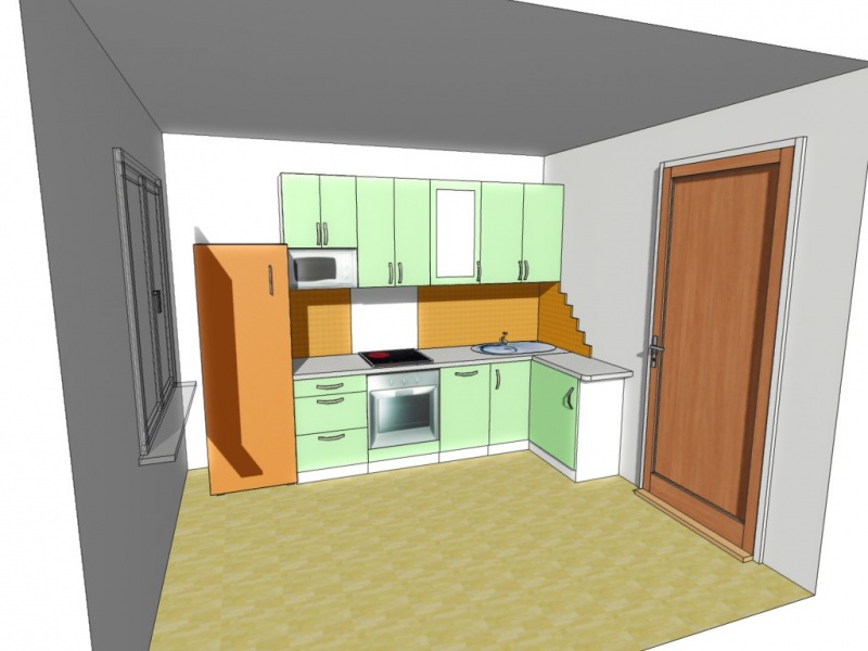

Поругайте, кстати, проект у кого время/желание есть?
Кухня такая же типовая, с пресловутой нишей и каныгой этой сверху
По замерам в шкаф глубиной 350мм каныга должна упрятаться. Шкафы будут высокие, около 900. Их задача спрятать как эту железку, так и гофру в вытяжку, которая расположена левее печки.
В правом маленьком крыле затаилась стиралка. Конструкция лотка вроде позволяет.
Из под мойки будет выезжать мусорное ведро на икеевской каталке. Так понимаю, свободный доступ в остаток тумбы обеспечен только человеку с гинекологическим образованием?
Справа от печки - посудомойка. Тоже невстраиваемая, придется подпиливать топором чтобы фасад навесить.
Красил ли кто дверцы от холодильника (в автомастерской, разумеется)? Или пленкой затягивал?
И что будет если вытяжку спустить пониже? А то на 60см она по моему половину запахов вокруг пропускает. Вообще думаю как то ее может на направляшках прикрутить? Кинул кусок мяса на сковороду, приправ сыпанул, закрыл, и вытяжку к самой крышке спустил - чтоб ни молекула недожаренного рибая наружу не просочилась. Но в интернете такого не находил - подозреваю что глупость.

если только личные предпочтения, например
-микровела вверху не очень, я бы лучше ящиком в низу (под ложницей) пожертвовал для мв
-вытяжка если встроенная, то тока слаидер, поищи по производительней и если вентиляция не работает то не чего не спасет уже
-распашные дверцы над моикой не удобно будет, раскошелься и замени на авентос

Всем добрый день!
Просьба к специалистам покритиковать проект.
Ситуация такая:
-угловая кухня размером 3,65*1,60 м
- в правом углу по стороне 3,65 м - газовая труба с счетчиком, от пола на расстоянии 1,44 см, собственно поэтому и ставлю туда пенал, он закроет этот ужас весь
- по второй стороне 1,60 м - должен встать холодильник (ширина 630 мм). Но очень хочется в этот угол вместить "волшебный уголок". Вопрос, достаточно ли для него места?
- верхние шкафы состоят из двух фасадов (стекло в алюминиевой рамке), вопрос такой сделать открывание одновременно двух фасадов системой авентос, или лучше разделить, например, нижний ряд фасадов ставим хороший подъемный механизм, а на верхний обычные газлифты (верхний ряд будет использоваться очень редко).
Ситуация такая:
