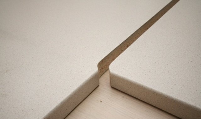

Есть вот такой способ соединения столешницы, не через алюм. планки.
Господа подскажите, где вот так столешку запилить можно
и
красивее ли это?
или
по старому, через планки делать
и
практичнее-ли??
и
красивее ли это?
или
и
практичнее-ли??
это соединение называется еврозапил. делается с помощью специального шаблона. мы от таких запилов отказались в силу того, что нынешние эггеровские столешницы на стыке размокают, даже герметик не спасает.
понятно, спс. тогда только посредством планки..

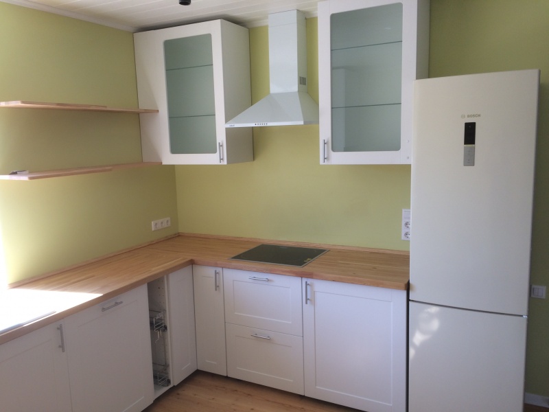

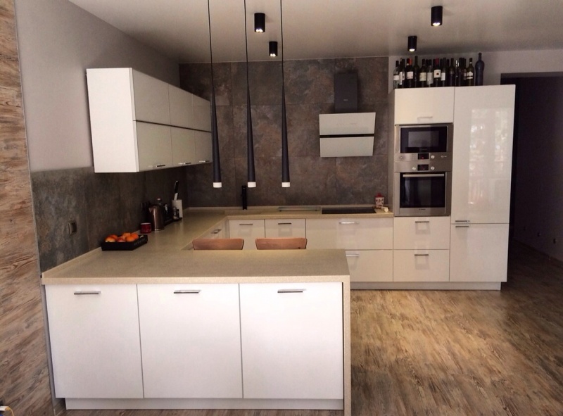

Мы делали кухню вот такую (< пп.3,9 > ссылка на сторонний ресурс):
Встроенная невстройка - пмм и стиралка.
Все стандартных размеров.
Корпуса - икея, фасады 700, высота столешницы 890, глубина столешницы 640, толщина 40
Под ПММ оставляли 600 ровно ширины и +13 глубины.
Далее вот такая накладка из икеи и пмм открывается в одно движение с фасадом
под стиралку - 630 ширины, но там конечно в два движения
сорри не глянул на ссылку.
икея уже удалила этот товар походу
называется он БЕХЭЛПЛИГ Скользящ шарнир встр посудом машины
в гугле по строке "ikea бехэлплиг" все есть
о скользящем шарнире я в курсе, так и подумал, что именно он имелся в виду. на мое ИМХО, решение с открытыми полками на верхней базе выглядит нелогично. с одной стороны вбит пенал под потолок, очевидно, в стремлении поиметь некий "полезный объем" в самом неудобоваримом варианте, на другом крыле трапеция несуразно задранной вверх вытяжки никоим образом не стыкуется с коробами, которые в силу своих стеклянных полок нагрузить чем либо серьезным не получится. в результате полки выглядят как временное решение, типа "будут деньги - поправим". опустите вытяжку хотя бы до нижнего уровня шкафов - поверьте, так и композиционно будет правильно и хоть какой то толк от самой вытяжки появится.
отдельно о фальшпанели, в которую приходят полки. она делает верхний короб кособоким до нелепости. на мое опять же ИМХО, может лучше убрать фальшпанель и завести полки до угла? и функционал улучшится в силу увеличения используемой площади (если, конечное, имеются полки бОльшей длины) и короб перестанет быть кособоким.
ну и как бы в качестве личного бреда от меня: представьте, что ваш пенал кончается над микроволновкой. накрыт столешницей. легкий, свободный угол, в котором можно разместить что угодно - от банального телевизора до антикварного бабушкиного двадцати литрового серебряного самовара. ну или любимой репродукции на стене. а вместо двух унылых полочек - горизонтально ориентированные короба, высотой 400-450мм, повешенные так, что бы верхний край коробов совпадал с высотой холодильника. углом - от окна и до холодильника, с разрывом под вашу вытяжку, повешенную, как я и говорил выше, вровень с нижним краем коробов. дверки все со стеклом, с подъемными механизмами. в результате - левый угол не подпирает потолок, верхняя база в едином стиле, легкая и функциональная. вытяжка не выпадает из общей линии верхней базы. просто прорисуйте на бумажке карандашом и посмотрите, что получается.
опустите вытяжку хотя бы до нижнего уровня шкафов - поверьте, так и композиционно будет правильно и хоть какой то толк от самой вытяжки появится.Чет не видел такого, что бы купальную вытяжку опускали аж да низа верхних шкафов, готовить же не реально будет, не
Этож не встройка-слаидер
ничего, что слайдер при готовке выдвинут? а эффективность этого купола в 80 см от плиты - почти нулевая, разве что на форсаже ее гонять. меня бы больше беспокоило отсутствие стеновой панели.
слаидер чуть выдвинул уже работает, а если мешает вообще задвинул, отошел от плиты выдвинул полностью, а если есчо и планку фасадную забабахать вообще сказка

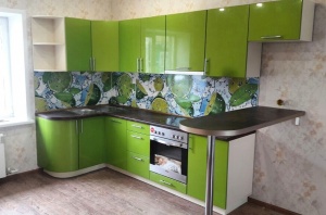

из купальных такого плана
видимо самый секас
видимо самый секас
я не просто балаболю на вольную тему, а высказываю свое ИМХО по конкретному проекту. при холодильнике в 2000 и предложенных мною узких коробах на 400, вытяжка, глубиной 475, висящая на 1600 от пола и при столешке в 640 - кому и чем мешает?
да, есть у нас кухни, в которых даже встроенные вытяжки подняты - лишь по требованию клиентов, привыкших к стандартам времен Брежнева. но вот, к примеру кухни, в которых все сделано так, как предлагали мы. никто голову не разбил, паленку тоже не пьет. консольная вытяжка в общем ряду всегда выглядит ужасно. на второй картинке классический пример, и думаю не нужно пояснять, ради чего она приподнята. самое правильное решение для такой вытяжки на третьей картинке. купольная вытяжка, опять же повторюсь, на мое ИМХО, хороша в классике, кантри или провансе. а в кухне с плоской геометрией при полном отсутствии декора встроенная - самое то, разве что клиент не обрадовал "вытяжку мы уже купили"...
при холодильнике в 2000 и предложенных мною узких коробах на 400, вытяжка, глубиной 475, висящая на 1600 от пола и при столешке в 640 - кому и чем мешает?откуда у тебя взялся размер 1600 от пола, в предложенном варианте заподлицо с низом.
если низ от пола вешается на 1450, ну максимум в редких исключениях 1500 если хозяика высока
простая арифметика. 2000-400. я еще раз повторю - я не говорю на общие темы, а обсуждаю конкретно этот проект. а в нем так.
из купальныхчто такое купАльных ?
видимо самый секас
кого она купает?! разве это слово образовано не от купОл?

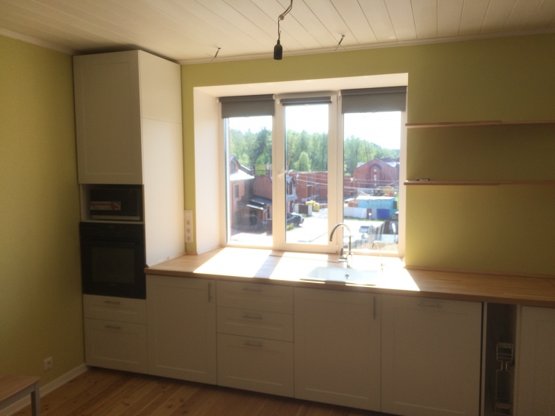

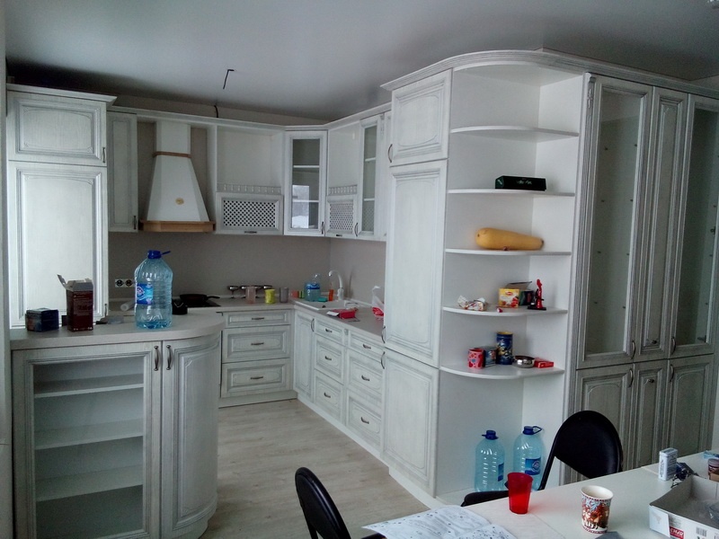

спасибо за критику проекта.
может и согласился бы с вашими доводами, но:
1. полки здесь несут скорее декоративную функцию, короба вместо полок возле окна на мой взгляд серьезно "нагрузили" бы всю конструкцию и в таком решении (нижний край на уровне 210) были бы ограниченно функциональны.
2. высота вытяжки выбиралась клиентом, чтобы не биться головой. А толк от нее создается инженерным решением 2-х вентиляторов (рассчитаны) и колодцем от верхних шкафов
3. стеклянные полки, вы правы, как и стекло в дверцах после 2-х месячной эксплуатации клиент решил поменять на глухой мдф.
4. фальшпанель здесь наиболее зрелое решение, так как угол в любом варианте кособок, а так все верхние короба едины и неудобный угол в шкафу
наверное, и ваш вариант имеет право на жизнь, но с учетом вышесказанного нужно было где-то размещать барахло - поэтому пенал до потолка.

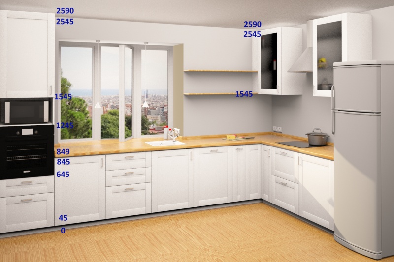

вот разметка для предметного разговора
и да, хозяйка высока
достает без напряга до нижних полок и не бьется головой о вытяжку
приветствую. это не критика, а лишь мое ИМХО, мое видение, ни к чему никого не обязывающее (уже устал повторять). коль выкладываете на форум - почему не поговорить о любимом деле?
нижний уровень предложенного мною варианта размещения коробов не 2100 (откуда?) а 1600.
если угол на стыке короба и полок кривой и никоим образом не позволяет состыковать плоскости, я бы сделал фальшпанель из того же материала, что и полки - это бы выглядело законченным решением для материала, отличающегося и фактурой и цветом от белых коробов.
в целом, я давно для себя сделал вывод, что из икеи трудно сделать что-то интересное и удобоваримое -
посмотрите их каталоги и вы увидете, насколько ИНАЧЕ они организовывают пространство. менталитет иной, нежели наш. (я когда вижу их захламленные полочками-подставочками-шторочками-коробочками интерьеры -
кроме матерных слов ничего припомнить не могу
) ограничения по размерному ряду заставляют идти на какие-то компромиссы и спорные решения. хорошо, если в итоге клиент доволен. мы бываем то-же недовольны своими проектами. факторов много - ограниченный бюджет, применяемые материалы, цветовые решения, навязанные заказчиком. компоновочные схемы ради "вода и розетки только тут" и пр. успокаивает одно - клиент доволен и получил то, что хотел.
Серега,очепятался человек, что ты докопался
дело то не в форме, а в сути.
что такое купАльных ?все нормально
только что позвонил поставщикам они сказали специально для тебя можно перевернуть вытяжку для купания

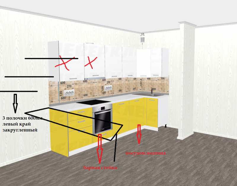

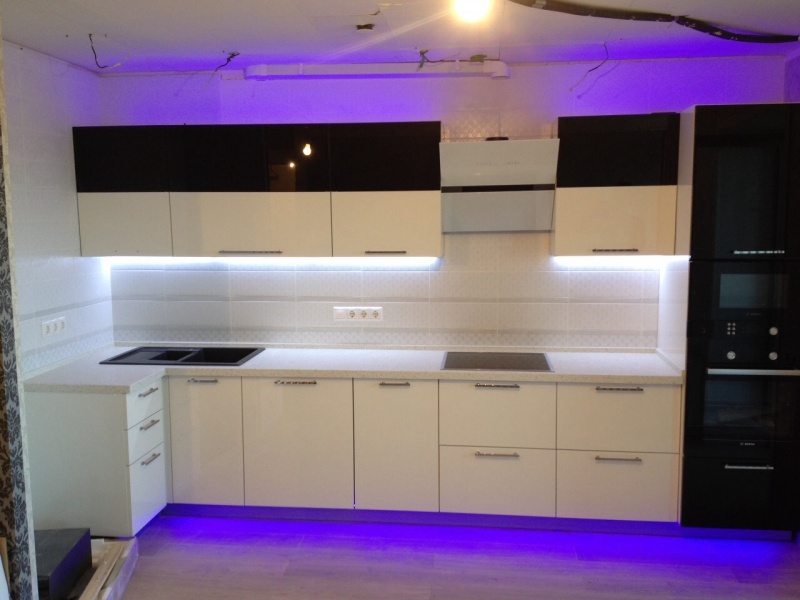

Oksano4ky
Доброго времени суток!
Требуется изготовление кухонного гарнитура.
Вариант - эконом.
Мдф, низ желтый глянец, верх белый глянец. Глубина низ - обязательно 600. Высота верх - стандартная
шкаф над мойкой - под сушилку для посуды, все остальные шкафчики - по 2 полки внутри. Фурнитура с доводчиками
Столешница обычная, не камень, белая ( такая же барная стойка)
Кривой макет прилагаю
Если кто нибудь заинтересуется - просьба писать в личку цены, пожелания и т.д.
Вариант - эконом.
