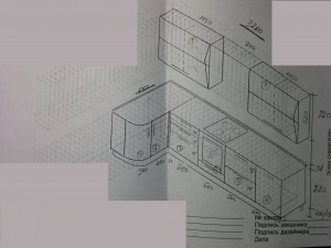

Нужно посчитать и изготовить кухню. Стиль модерн, цвета - оранжевый + капучино. Дверки с доводчиками.
Размеры и наполнение можно скачать тут
Должны быть встраиваемые: посудомойка, жарочный шкаф, желательно и микроволновка.

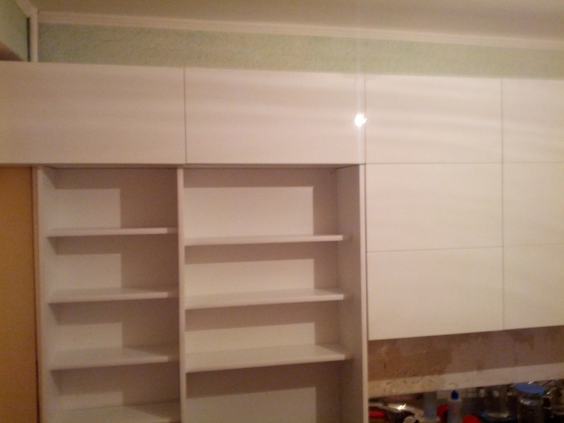

Раз пошла такая пьянка, оцените мои "Авентос"
. Высота потолков - 3м. По вертикали 3 ряда.
Левые навесные секциии еще не закрыты зеркальными створками-купе.

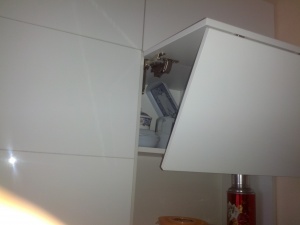

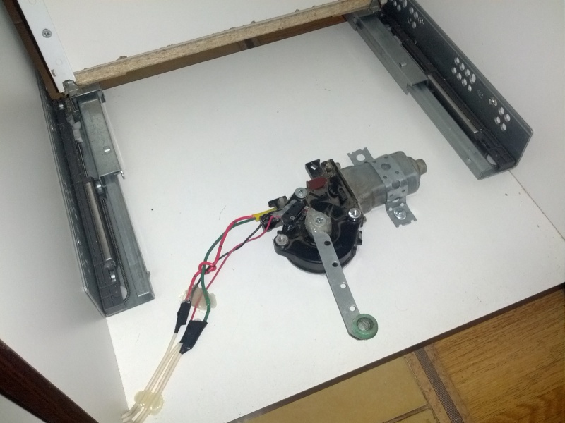

А вот такие у меня "push-to-open" сервоприводные
на скрытом монтаже с доводчиками стоимостью 100р. на авторазборе.как с доступом на верхние полки?Как обычно: складная табуретка, tip-on, газлифт
газ лифт я вижу, но створки-то, что на барных петлях, так и свисают?
не понятно, как работают дельта и газлифт при открывании без ручек...есть фото более внятные?

да, и еще вопрос - для чего поставлены карусельные петли?
Нет. Имеют небольшой коэффициент трения, остаются в том положении, в котором оставишь.
Управляется одним мизинцем. Низ на себя (20-30см), потом вверх. Механизм сам подхватывает, а створки фиксируются в любом положении от 90 до 160 градусов, плавность закрывания регулируется в большом диапазоне (авентос нервно курит в сторонке).
Это петли 175 градусов с доводчиком (хотя можно и без доводчика, регулировок дельты и газлифта вполне достаточно)

А на какой градус газлифт позволяет поднять верхний фасад?
Насчет трения в барной петле - это как? Просто не качается но и под углом не держится? Можно будет живьем пощупать конструкцию, если это удобно? Реально интересно
А на какой градус газлифт позволяет поднять верхний фасад?Мне проще показать на фотографиях, чем на пальцах объяснять (на фото не предел углов).
На каждой секции по 3 петли. Выбираешь зазор путем посадки на ось не скользящего твердого материала, подбираешь силу трения, при котором угол не разворачивается под весом дверцы (чтобы ходила туго). Мне хватило доработать по две петли.

Принцип работы отдаленно напоминает HBF складной механизм... Мы его тоже на крабы с доводчиками ставили, и карточные петли между фасадов. Только там при открытии есть один нюанс. А если вместо дельты поставить обратный (барный) газ-лифт? Мы как-то пробовали ставить один обычный, другой барный. В итоге дверца фиксируется в любом положении, и петельные доводчики работают хорошо. Было только опасение что фасад начнет косить, но нет.... полет нормальный. А именно в вашем "ноу-хау" лично меня смущает только количество металла в шкафу ))) А так теоретически для себя для экономии возможно, а для клиента я бы не стал изобретать велосипед. Еще бы серводрайв для него.... или уже придуман? )))
Нет, в HBF как и в Авентос рычаг тянет нижнюю створку.
Да. Обязательно требуется ручка посредине нижней створки. Без нее хрен поднимешь
Перекос обязательно будет. Физику не обманешь
Меня тоже сначала напрягало, потом привык и без него чувствую дискомфот
Придуман. Все с того же авторазбора, только стеклоподъемник который со стальным тросиком
Да, ручка по середине фасада... ну или на треть минимум. Хотя за его стоимость, ему это простительно. Ну и в принципе если скажем кухня прямая и весь ряд такой, то в целом нормально смотрится. А вот привод было бы любопытно посмотреть :))) Вы еще вместо кнопки включения привода поставьте ИК датчик от движения руки. В "монтичелли" продается. Будет оригинально. Рукой махнул - шкаф открылся. Махнул еще раз - он закрылся. Прикольно )))
Когда созрею, обязательно покажу
Не. Баловство это.
Вообще-то я программист-пенсионер, пишу программки для Андроида, люблю повозиться с контроллерами. В кухонные коммуникации подключен планшет (на фасаде есть ниша специально для него), который уже дублирует некоторые кнопки. В планах подключить все, что только возможно (типа Умный дом). Фантазия ничем не ограничена. Жена относится к моей затее настороженно, пока благосклонна только к интернету на кухне
Что-то я расфлудился
Не. Баловство это.

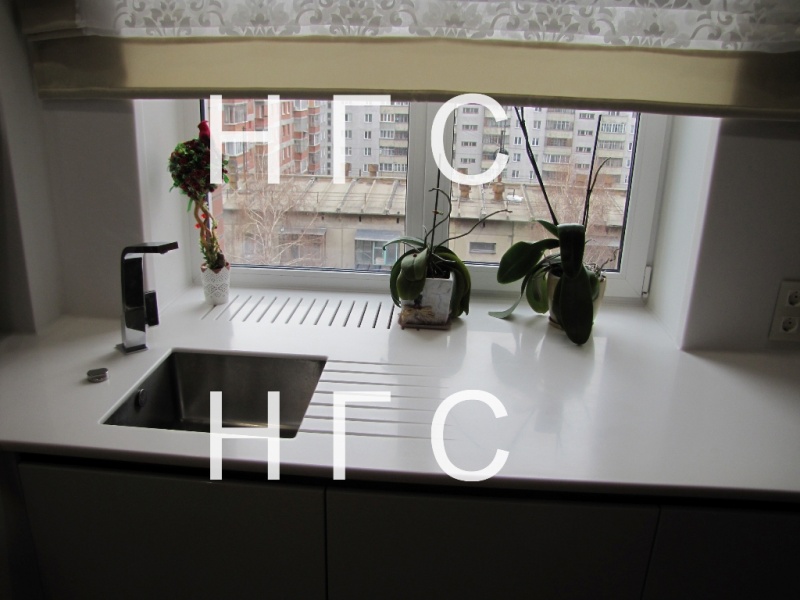

Добрый день, интересует встроенная кухня под окном/ вокруг окна в обычной панельке (~7м кухня). Есть у кого-нибудь такие в портфолио?

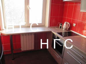

на красной кухне подозреваю, что с окна конденсат потоком льется
Решетку вырезать не захотела, сошлись на том, что если плакать будут приедем вырежем
Потому если честно, плачут или нет не знаю, не кто не звонил по истечению уже трех лет
Да и потом конденсат на окне завит в совокупности от многих вещей: кроме правильной конвекции теплого воздуха, вентиляция в первую очередь, интенсивность готовки, не нарушена ли точка росы при строительстве, а то у нас же как бывает)..
Тобишь будут или нет плакать, если даже решетки вырезать в столешне, тут мне кажется ни как не рассчитать и не предусмотреть, все на свои страх и риск
Нынче все чаще встречается, когда теплоноситель под окном делают, а по полу всего помещения.

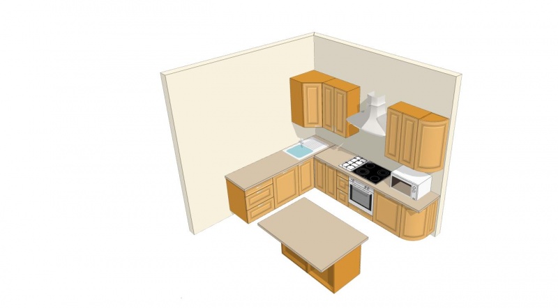

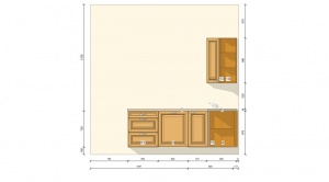

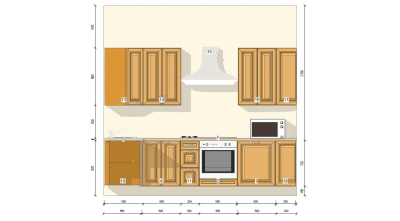

Нужна угловая кухня, по одной стене 3 метра, по другой 2,1 метра + остров. Кухня классическая, но с минимумом декора, стиль деревенский такой, фасады из массива, хорошая фурнитура, столешница пластик, мойка искусственный камень. Из встроенной техники электрическая варочная панель на 4 конфорки + газовая на 2, духовка, посудомоечная машина.
На набросках примерный вид того, что хочется.
Кто готов взяться за изготовление такой кухни, присылайте в личку ориентировочную стоимость, ваши предложения по фасадам, фурнитуре. Так же желательны примеры ваших работ.
Перепродавцов фасадов, фурнитуры, раскроя ЛДСП со 100% наценкой просьба не беспокоить.
стесняюсь спросить, а островок такой он с какой целью на гараж похож, свесы на нем по столешне такие - чтоб сидеть за ним или как?
фасады разные и цены разнятся ну очень сильно на них
сказали бы сразу сколько готовы заплатить за работу
найдется кто скомплектует и изготовит
вам останется только фасады подобрать у поставщика по цене подходящей вам
стесняюсь спросить, а островок такой он с какой целью на гараж похож, свесы на нем по столешне такие - чтоб сидеть за ним или как?Да, свесы для того, чтобы можно было сидеть с одной стороны.
а за 50% наценки на материалы и фурнитуру готовы заказать у "перепродавцов"?
фасады разные и цены разнятся ну очень сильно на нихФасады типа Мобилклан Сорренто, Фиеромоска Наполи. А может вообще белорусский ЗОВ, хотя не знаю, как они по качеству.
Считаю нормальным, если на моей кухне изготовитель заработает себе 20-30 тысяч.
а за 50% наценки на материалы и фурнитуру готовы заказать у "перепродавцов"?А зачем мне это? По розничной цене я и сам могу купить.
Я понимаю, когда до 10% накидывают закупая, но 50% - это уже чересчур.
я примерно прикинул, себестоимость этого чертежика на ферамоске, блюме и эггере - около 100 т.р., а то и более ( не считал во сколько обойдется столешня на островок, она по глубине далеко не 600)
20 за работу - это да, кому-то повезет, на пиво с орешками хватит
