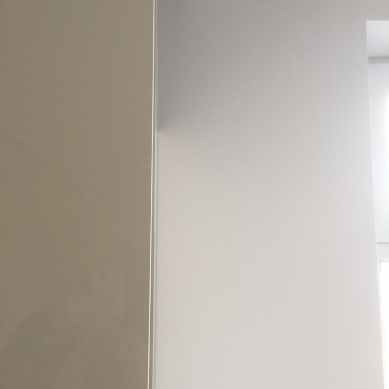

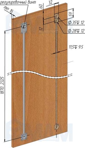

В установочном комплекте холодильника есть специальные фиксаторы для выпрямления стоевых. Их либо не поставили, либо не отрегулировали
Эти фиксаторы если я правильно понимаю в районе петель и крепятся к строевым, они стоят. Но в середине холодильника нет не петли, не фиксатора соответственно
выложите картинку как выглядит ваш пенал с холодильником.

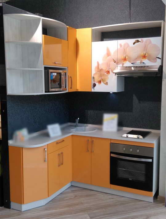

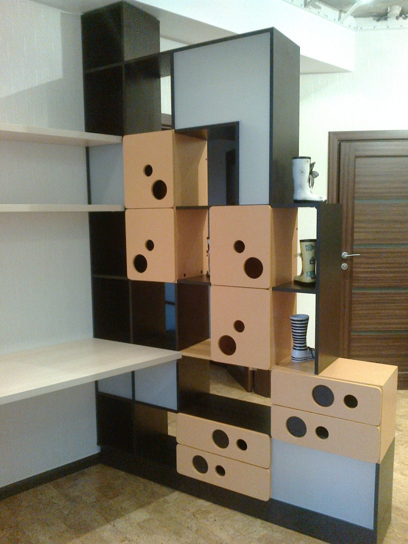

Подскажите господа-мебельщики, можно сварганить что нить подобное тыщ за 30, естественно это не окончательный результат, размеры 1600х1550, слева обязательно узкая столешница. Бюджет к сожалению сильно ограничен.

е мое... как фасад выпирает я представляю, вы бы внутренности сняли, чтоб понять что у вас там стоит и почему стоевые раздуло. над холодильником полка есть дополнительная помимо верха?
и укажите подробно модель холодильника, хочу посмотреть схему его монтажа и что можно сделать...

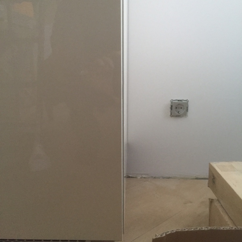

Полка над холодильником есть, нет задней стенки и даже перемычек, строевая видимая и сделана из того же что и фасад. Холодильник Либхер ikb 3550
А фасады пленочные? У многих фабрик длинные фасады из азиатских пленок выгибает парусом, кстати у многих и крашеные габаритные фасады точно так же себя ведут....
вопрос был скорее не о фасада, а о стоевых - не сделаны ли они из фасадных панелей.
если глубины пенала более 550мм есть возможность установить заднюю стенку с обязательными вент пропилами в днище и потолочной горизонтали. а в вашем случае, когда холодильник однодверый и не имеет промежуточных фиксаторов стоевых - задняя стенка можно сказать, необходима.
Правая стоевая как раз такая как фасад. задней стенки нет и если её нельзя поставить то я думаю можно хоть пару перемычек туда воткнуть
ну так поставьте парочку. можно в леруа купить пару алюминиевых полос и прикрутить их сзади в торцы стоевых, предварительно стянув стоевые до нужного положения. и крепежа с боков видно не будет...
ну пока мне кухню не сдали(ждут стекло), я выявляю недостатки и буду требовать их устранения. а по данной проблеме они мне сказали что ничего сделать нельзя из-за того что холодильник однокамерный. Так что буду их добивать потихоньку, а может и не потихоньку)))
если действительно, задние планки не помогут выпрямить переднюю сторону стоевой, можно воспользоваться врезными корректорами. они продаются в МДМ-комплекте и выручают как раз в подобных случаях. стоит один такой выпрямитель 560 рублей. думаю, одного будет достаточно. оно, конечное, геморой большой доставать уже встроенный холодильник, но, в случае с особо трудным заказчиком, типа вас, другого выхода нет...
Да какая разница скольки камерных холодильник... Эта МДФ панель имеет свойство становиться парусообразной! Идеальный вариант в таком случае, если у холодильника дверки на салазках, т.е по переду фасадную боковину выравнивают мебельные петли (в случает когда фасад крепится к боковине шкафа петлями, и ползает на направляшках по дверце холодильника), а по задней части скажем еще жесткий ЛХДФ. А в вашем случае я так полагаю что фасад вешается на холодильник, а не на мебельные петли к боковине, да еще и задней стенки нет. Да и еще наверняка дверь открывается вправо, а это речь идет о левой боковине ... Чудеса! Это называется технический просчет! В итоге заднюю стенку нужно поставить, или перемычки! Это сгладит выпуклость, но до идеала нужно поставить еще то, о чем пишет Валера Wox.
Все понял господа профессионалы! Обязательно воспользуюсь Вашими советами. Спасибо большое!
ну, на господ мебельщики не тянут, ибо пашут как и все простые работяги, а вот гнобить ваших изготовителей сильно не стоит. мдф под пленкой вещь капризная и непредсказуемая, особенно в такой геометрии. не их вина что его потянуло и что у вас денег на мебельный щит из натуралки, который не пузырит, не хватило. решайте мирно. доплатите за корректор, ну а за врезку и установку ребята с вас, уверен, ничего не возьмут. и будет все по честному. они сделают все как надо, а у вас шкаф будет ровным долгие годы...

Приветик всем!Ребята никто не отклинется на моё предложение?
Подскажите ..., можно сварганить что нить подобное тыщ за ?, естественно это не окончательный результат, размеры 1600х1550, слева обязательно узкая столешница. Бюджет к сожалению сильно ограничен.
Или направьте , кто может за такое взяться, плииз...
фотку подобия выше выкладывал, или че нить подобное

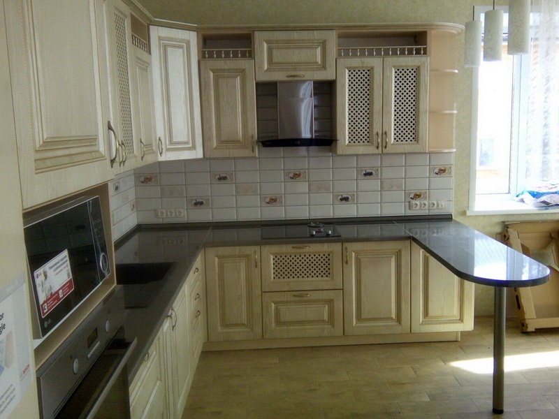

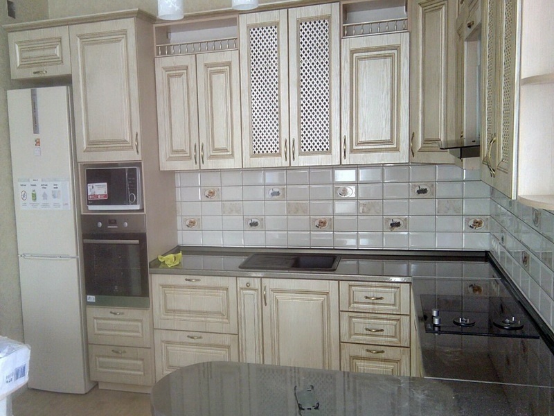

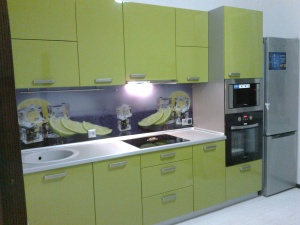

Ручка на мойке при открывании бьёт в стену. Но поставлена по центру для красоты.
Ручки в вытяжном шкафу и в пенале тоже можно было поставить по центру
Всё должно быть единообразно.
сдается мне, что ручки на пенале и вытяжке просто просохатили при разметке...
1. Соглашусь с Дядей Ваsей что ручку на пенале и над вытяжкой нужно было по центру ставить, иначе в глаза бросается эта хаотичность.... где-то сбоку, где-то на распашной двери по центру.... че к чему... не пойми.
2. Для красоты и симметрии ради ящик под духовкой высотой 360, так и кассетницу под варкой нужно было делать 180/180/360, а не 140/284/284
3. Лично я предпочитаю чтобы стекла стояли без вот этого видимого крепежа....
4. Полагаю что все таки возможность есть притянуть верхний правый шкафчик побольше к стене, дабы параллельность линий совпадала с пеналом, а то он выглядит уж сильно наклоненным....

если просохатить один распашной - от второго то уже куда деваться
хошь - не хошь, а ннада...
хошь - не хошь, а ннада...Все как пожелал клиент! Вместе с дизайнером, наши только руки.
тогда дизайнеру - пламенный привет от пионеров Бурятии
Вопрос: как дизайнеру удалось уговорить клиента поставить ручку на мойке горизонтально и по центру.
"Уважаемый клиент! Вы когда будете открывать мойку, будете фигачить ручкой по стене. И от этого будете получать удовольствие.Особенно, если её поставить горизонтально и по центру.
А пеналом и вытяжкой фигачить не по чем. Печалька
Давайте их сбоку поставим. Хоть поржём."
Ошиблись ребятки с ручками, с кем не бывает в начале пути мебельного
дизаинер здесь не причем, это и моей бабушке понятно
Что-то лично я вообще тут никакого дизайна не увидел. Никакого дизайнерского проекта, обыкновенная стандартная кухня без какой-либо претензии на крутизну. Даже склонен думать, что дизайнера никакого вовсе и не было.... Ну это сугубо мое лично мнение.

вытяжку нужно было все таки купольную ставить, с обкладкой под патину. нельзя такие детали на откуп заказчику отдавать. в следующий раз надо настаивать...
