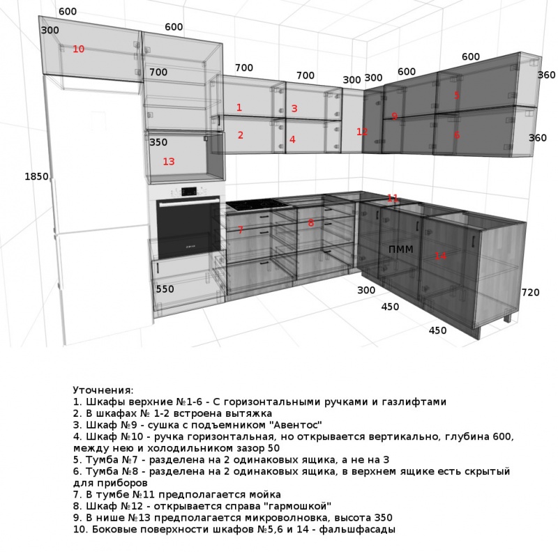

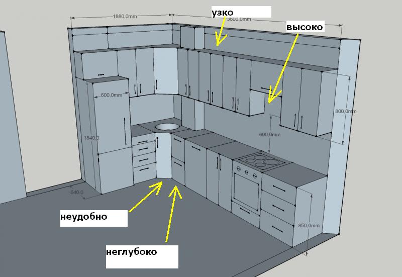

Всем привет! Мне нужна примерно вот такая кухня. Фасады МДФ гладкие (можно еще варики предложить)). Столешница 28 мм. Фурнитура с доводчитками. Справа от мойки во втором отделении будет посудомоечная машина. Жду предложения в личку)

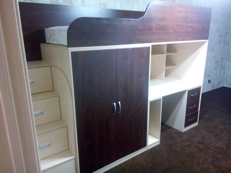

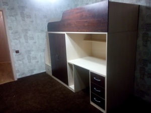

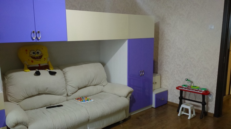

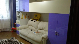

А вообще если кому вдруг интересны и кухни и детские, то вот они... с прошлой недели. Фотографировали на телефон, поэтому за качество снимков не судите строго, уж как получилось.

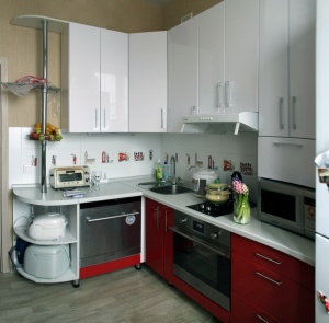

Александр.....

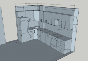

нужна примерно вот такая кухня1. Раковина в углу неудобна в эксплуатации.
2. Малая глубина выдвижных ящиков у короба.
3. Частокол узких навесных шкафов.
4. Вытяжка будет слишком высоко над плитой.
я не по теме конечно но на вашем месте бы некоторые шкафчики заменила на шкафчики открывающиеся вверх а то так одни ручки у вас)))

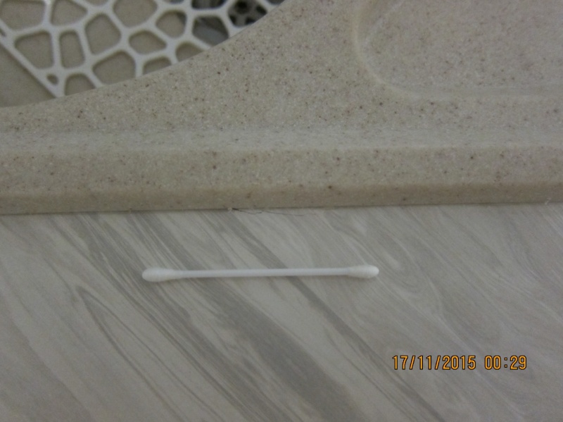

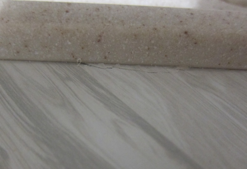

скажите, вот такой "косяк" недопустим при установке ?
трещина на столешнице находится в месте врезки мойки, рядом всегда вода. боюсь, очень скоро столешка начнет разбухать
Косяк однозначна
Трещина если оборвалась, тоесть не закончилась, по фото не понятно, может дальше пойти причем в любом не предсказуемом направлении, а может и не пойти
Столешня если тонкая 28мм, то очень скоро разбухнет, если 38мм то фиг знает, может и не разбухнет сильно
трещина уходит опять под край мойки, столешница тонкая, 28 .
буду звонить на фабрику . спасибо

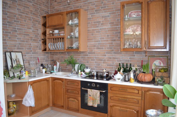

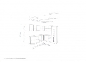

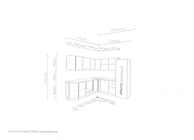

зачем варочная расположена возле пенала? зачем под вытяжку "убивать" короб на 700? почему дверка под мойкой на 300? зачем тумба 14 открывается влево? почему не сделать посудосушку в коробах 3,4, уж коль ложки-вилки расположены под ним?
Согласна, можно просто вытяжку оставить без коробов. Варочную сдвинуть под следующий шкаф, и над ней вытяжку, но не будет ли панель близко к мойке расположена. И удобно ли так готовить. Под мойкой такая дверка, потому что другая не влезет, думаете, маленькая? Можно их с 14 дверкой поменять. 14 дверку наверное, правда лучше вправо открывать.
варочную нужно вообще убрать на место посудомойки. над ней же вытяжку поместить в 600ый шкаф. дверку под мойкой не менее 400 - иначе где вы найдете такого рахита-сантехника, чтоб он туда влез, когда все подключать придется. следовательно что? - нужно переделать весь эскиз, учитывая предыдущие ошибки. что бы как-то подогнать размеры коробов и добиться хоть какой-то симметрии, угловой шкаф с карусельным фасадом не обязательно делать равносторонним...

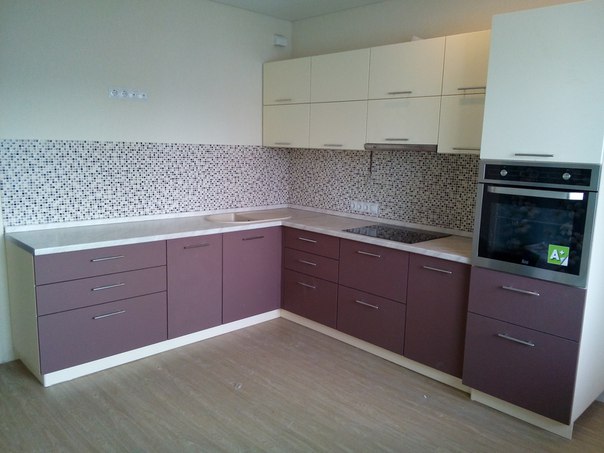

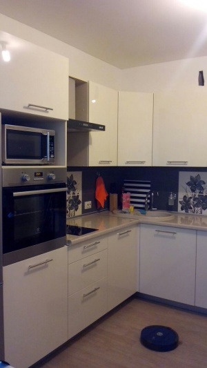

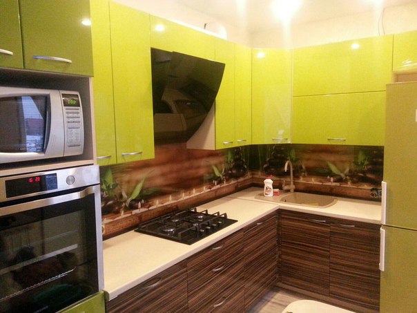

Где ванильные фасады - вытяжка высоковата, однако. Не засосет.
Мне кажется это так сделано, чтоб использовать только одно колено короба, закрывающего гофру. Для красоты типа)))) Я бы в той кухне духовой шкаф расположил классическим образом под варочной панелью, слева от варочной совсем места не осталось...
модно, это когда духовой притоплен на на 140-150, а так - как всегда и как у всех. чудовищная вытяжка на первом фото - уж вовсе анахронизм, как ни крути, но любой человек, ростом выше 170ти, разобьет голову при попытке заглянуть в кастрюлю...
а что значит притоплен на 140-150?
обычно, когда рассчитывают кассетницу, верхний фасад берется по высоте на 140мм, оставшаяся высота делится пополам для организации двух емких ящиков. так вот, если в пенале духовой шкаф опускается на высоту верхнего ящика соседней, либо просто присутствующей в ряду кассетницы, получается довольно симметричное размещение духового шкафа, опущенного ниже столешницы на 140мм. довольно удобная высота и смотрится не плохо...
понятно, спасибо
мне тоже так нравится с точки зрения удобства, все-таки на уровне груди высоковато противни вытаскивать
мне тоже так нравится с точки зрения удобства, все-таки на уровне груди высоковато противни вытаскиватьТОП 5
