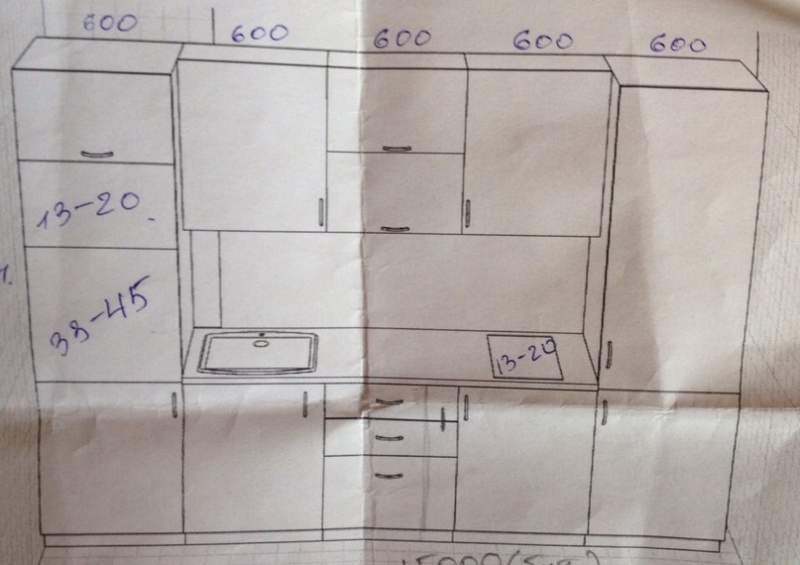

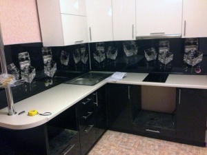

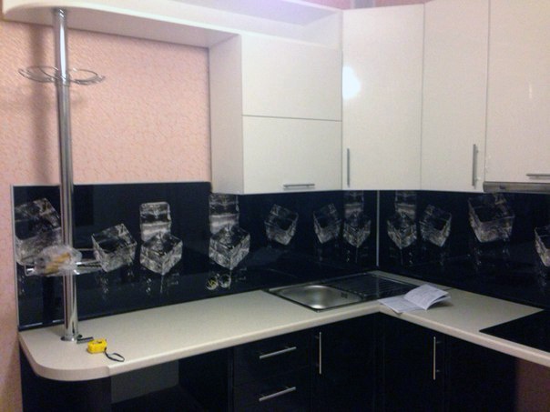

Добрый день! Хочется такую кухню. Кухня в панельной девятиэтажке, не знаю как обыграть место с углом, где впадина, при ремонте ее не зашили.
Кто мебель будет делать - фартук сами и сделают
Либо пластик наклеят на дсп/мдф, либо стекло с пленкой какои нибудь на туже основу дсп/мдф
Фартук стянется с боковыми пеналами и будет секасно красиво)

А где впадина то?
там где вы пенал нарисовали?
Тогда туда лучше холодильник зафигачить, а от пена вообще оказаться.
Мужчина не прав, точнее не помнишь))) В этих квартирах ниша где то 690-720мм, все ровно щЕль останится, а если холодильником щель перекрывать, то минус 100мм от рабочей зоны, а ее и так мало
Да, там где пенал...еще там и стояк и краны, подход нужно к ним. Холодильник ни как
Для холодильника то это самое удачное место!
Ща померила там 68 см, да согласна кухня, развернутся не где!
Самый оки вариант - крепить панель дсп/мдф, между пеналами или холодильниками и верхом низом кухни
.. и на щит кафель клеить
пойдет, не...
пойдет, не...
видимо так и сделаем...если бы не было фартука, то можно было стеклянную панель поставить да и все.

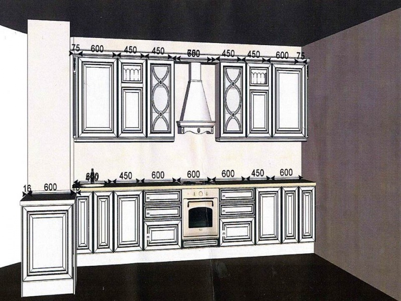

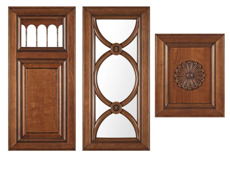

Всем доброго дня!
Нужна кухня, приблизительный план в файле. Общаяя длина 3,90 м. + тумба (слева).
Верхняя линия шкафов - слева и справа планочки по 75 не нужны.
Фасады - массив, или оч хороший и красивый МДФ.
Что нравится в части фасадов (именно фактура, не цвет) - в файле.
Предложения по стоимости в личку + сразу с визуалом фасадов.
P.S. Если есть идеи, что можно сделать лучше - не откажусь от советов.
На мойке две двери по 30 см - не айс.
одна дверь 60 см удобнее ИМХО
Сделали по 30, так как слева колонна, после которой будет остров(выступает вправо). На самом деле для сомневаемся 60 или 30+30. А есть ли варианты прикрепить мусорный бак на фасад 30?

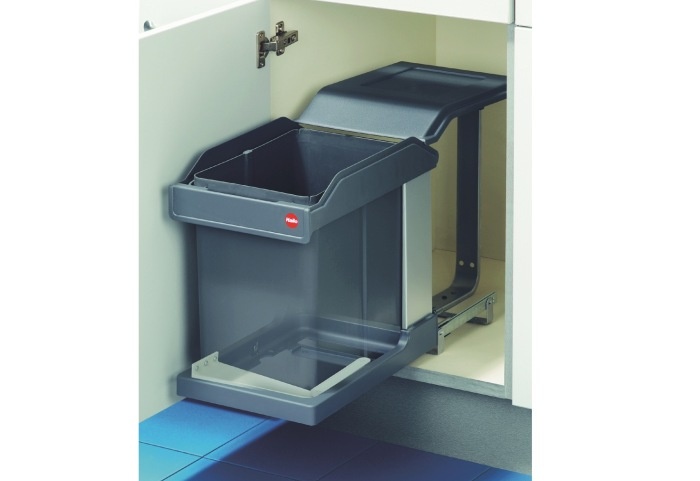

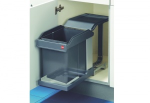

то, что крепится на фасад, это не бак, а смех один на 5 литров...поставьте уж нормальную квадратную емкость на салазках на днище тумбы и пусть она вам на встречу радостно выезжает когда надо.
А какая фирма производитель этой емкости на салазках? Пароли, явки?
цмф http://www.c-m-f.ru/price.html?id=81
мдм-комплект http://www.mdm-complect.ru/sale/catalog/2980/81171.html
я бы выбрал мдм...2 ведра по 24 литра.
Есть ведра с креплением к фасаду, есть без крепления.
Те что с креплением - высокие. и под мойку могут не вместиться. Но они с доводчиком
Без крепления - низкие вёдра. И под мойкой отлично помещаются. Без доводчика.
З.Ы. Недавно ставили ведра под мойку. Одну половину - переделали низкие ведра на направляющие с доводчиками и добавили крепление к фасаду.
вторую корзину ставили - она при открывании отворачивается в сторону. И удобно подходить к вёдрам. но стоит, зараза, 18 тыс.

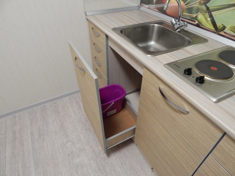

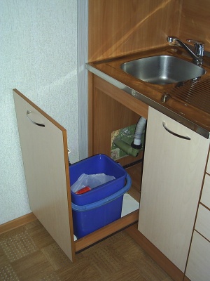

Александр.....
Дядя Ваsя
Дедуля
Я б забоялся такое делать. Плечо большое, отломить фасад можно невзначай.
Александр.....
Вот 10-ти летняя фотка. Ничего не отломалось, функционирует. Даже регулировки никакой не потребовалось, ни провисов, ни перекосов.
kiroF
Ай не свести)
ты эту фотку в 2010 выкладывал
рс: солидарен с предыдущим ораторам. твой вариант рабочии, но не долговечный,
про десять лет и все на своих местах без перекосов свестеж)
Александр.....
Правильно, в 2010-м году выкладывал (ну и память
) , тогда только зарегился . А фотка примерно 2006-2007 года.
Зуб даю, что всё на своих местах. Это у моих родителей и по сей день функционирует. Направляшка по-моему была Хеттих.
П.С. У меня и родичей и обои висят, не отваливаются дольше чем у других.
) , тогда только зарегился . А фотка примерно 2006-2007 года.Зуб даю, что всё на своих местах. Это у моих родителей и по сей день функционирует. Направляшка по-моему была Хеттих.
kiroF
память не причем)
правой кнопкой мышки нажимаешь на картинку, и "найти картинку яндекс"
и тебе весь список когда и где данная картинка была проиндексирована поисковиком
на все про все секунд 10 максимум
wox
wox

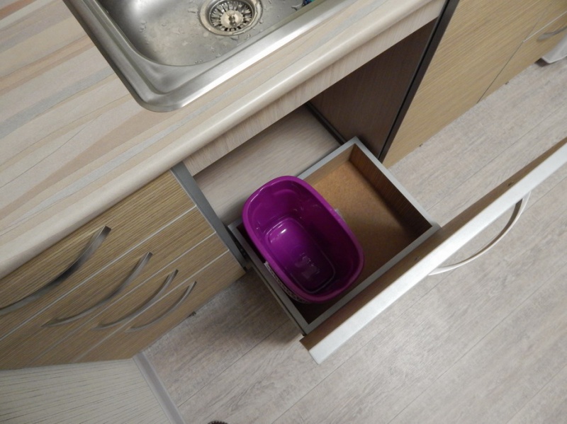

в чем прелесть выезжающей корзины - все, что упало мимо ведра - упало на пол и легко убралось. в твоем варианте все падает в ящик, и твердое и сопливое, типа куриной шкуры. в итоге - грязь, которую трудно убрать (что на фото и видно).
Александр.....
На всех криворуких и слабовидящих не угодишь. Кто-то и мимо унитаза промахивается.
wox
wox
наверное приятно строить кухни для снайперов. а обычному человеку как крошки из этого мусорного ящика выгребать? наверное, пылесосом или каждый вечер снимать - выстукивать. или не убирать? вот на фото видно, что не убирают. ни в ящике, ни вокруг, потому как через фасад туда и не добраться.
Александр.....
Зачем через фасад в ящик нырять? Сбоку полно доступа.
Что на фото видно? На дне ящика никаких крошек нет. Просто там помимо ведра ещё и бытовая химия стояла. Неживописные разводы на белом ДВП от неё. Поэтому в последующих исполнениях ДВП тёмный.
П.С. Глубина направляющих и ящика в первом примере 350, во втором 500. Это уже всецело от компоновки под мойкой зависело. В первом случае ещё как-то можно о некоторых неудобствах, во втором вообще нет проблем.
Я тоже пожалуй соглашусь больше с тем что во-первых отломить фасад велика вероятность, во-вторых конструкция явно хлябает и гуляет из стороны в сторону по немногу... Ну и в третьих удобство весьма сомнительное... Ладно бы фасад на петлях-крабах скажем открывался, а потом такая платформа с ведром выкатывалась, и то....

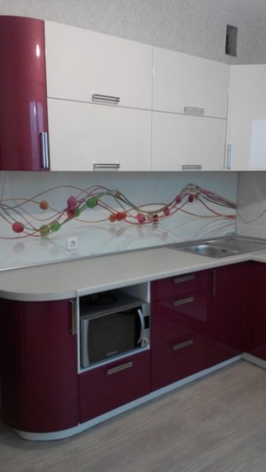

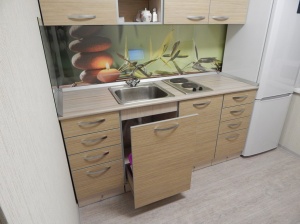

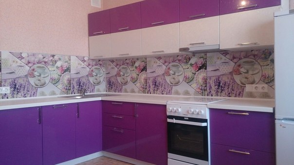

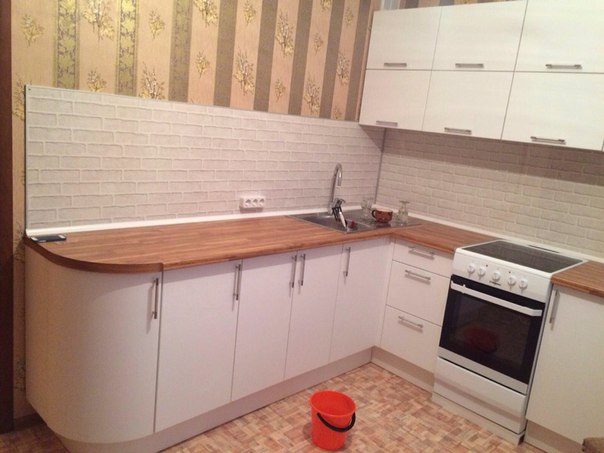

Вот так выглядят недорогие варианты кухонь. В этом месяце ставили. Все похожи друг на друга т.к. с одного дома - планировки везде одинаковые. Мода на фартуки из мдф с фотопечатью. Фото рабочие, в процессе монтажа, по-этому такие "качественные"

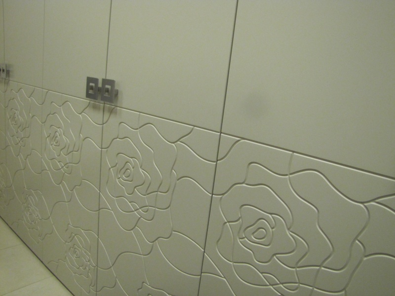

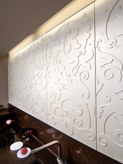

SoSeDkA16

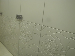

А может кто-то из присутствующих мастеров сказать, что это за фасады?
Какой материал? Каковы они в эксплуатации? Стоимость? Может еще какие-то нюансы...
Супер! Белая на первом фото - просто моя мечта. Можно поинтересоваться стоимостью (у меня угол 190х190), если всё также сделать?
А может кто-то из присутствующих мастеров сказать, что это за фасады?мдф фрезерованный на чпу в последствии покрытый эмалью
Так же наверняка такую фрезеровку и пленкой можно обтянуть, не уверен, точнее vtd19 скажет, но когда он нужен его нет))
крашенный под матовым лаком приходилось изготавливать, только рельеф менее антуражный)
стоимость за кв дороже раза в 2.5, а может в 3 обычных гладких крашенных фасадов
да тут я. можно пленкой обтянуть не проблема.
Вот и я того же мнения....только надо найти чпу и кто программу напишет и от фрезерует
вот /п.5/, только не нужно культ из этого делать
взял бы не поленился и свой ценник написал, можно в личку
!за фрезеровку
фаилы в нужном тебе формате поди сам наиду
не то я у парней фрезеровал намедни сложно все как то у них,
у тебя станок какие форматы читает
страна не забудет)
!за фрезеровку
страна не забудет)
форматы любые. лучше в арткаме. А ТАК фрезер в в г коде. это как они файлы найдут? это надо сидеть рисовать векторную графику. 7500 руб. кв.м будет.
я неделаю культ. если человек захотел. вы мебельщики найти должны кто будет делать. я свои услуги на форуме не предлагаю.
