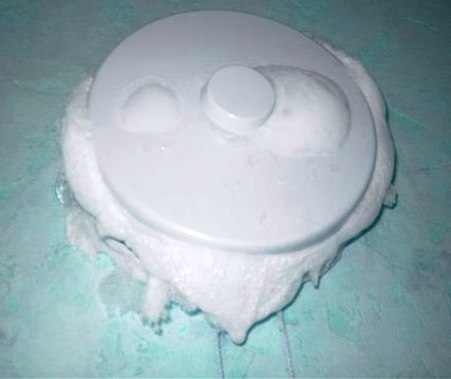

А кив(он же клапан) служит так же для проветривания помещений как и Тион, но ни подогрева ни дополнительных фильтров нет(только один), соответственно конденсат намерзает и получаем кусок льда в помещении.Он больше подходит для более мягкого климата.

Именно так и выглядит, не знаю зачем его в нашем климате устанавливать?! Я так понимаю, что вообще нет идеальных приборов? А что происходит с тионом при -30?
Именно так и выглядит, не знаю зачем его в нашем климате устанавливать?! Я так понимаю, что вообще нет идеальных приборов? А что происходит с тионом при -30?Да особо ничего и не происходит. Просто он не сможет эффективно нагревать втягиваемый воздух, нагрев будет слабее на 50%. Холодно всё таки.
Вот это жесть! Не хотела бы такого я
