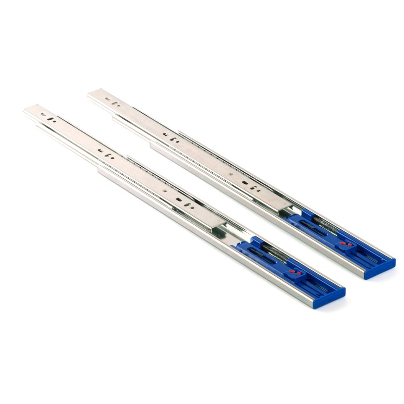

Я так понял к дополнению к роликовым направляшкам тебе втюхали доводчик по 700руб)))
Это не направляшки с доводчиком это кусок авна, уж извини
Направляющие с доводчиком принципиально другие, есть китаиские, есть немецкие, но суть другая у них.
Допустим самет на ссылке снизу это турция цена комплекта направляшки 500-700руб, такие же, но немецкие 700-1200, в зависимости от длины
Александр.....
Про шариковые ТС пишет. И по описанию, что усилие надо прилагать, чтобы выдернуть и задвинуть, на них похоже.
ТС, давайте фотки направляющих и доводчика.

Я на прежней работе разбирал (утилизировал) старые (начала 80-х гг) импортные компьютеры (огромные шкафы с катушками-бобинами). Там вся начинка выдвигалась на шариковых направляющих (видимо, для удобства обслуживания) по внешнему виду точь в точь как нынешние. Был удивлён этому факту.
Судя по всему, изначально подобные шариковые направляющие были предназначены для установки именно в оборудование, а не для мебели. Отсюда и наличие усилий при открывании и фиксация закрывания (чтобы самопроизвольного выкатывания не было). А к мебели, вероятно, их потом попутно приспособили.

да, типа таких направляющих.
только зеленые доводчики сами.
FGV навываются, посмотрел них когда разбирал. по 900 р комплект мне они их посчитали

снял все направляющие, не параллельно стояли, потому видимо клинило ящики.
после пары вечеров выравнивания стали гораздо легче закрываться, практически плавно.
хотя конечно усилие доводчиков для такого маленького ящика большое. каждый раз выдергиваю прям их.
а когда срабатывает доводчик пружины дребезжат.
но видимо с этим ничего не сделать. просто они такие. не для этих ящиков созданы.

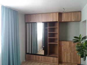

Если ящик "четырехпалочный" (2 боковые стенки, перед, зад), а фасад к нему прикручен изнутри саморезами-тридцаткой, для начала попробуйте ослабить саморезы и отрегулировать фасад. Если не получится, то надо снять фасад совсем, рассверлить побольше отверстия вод шурупы в передней стенке ящика (чтобы люфт у шурупов появился).
А по хорошему, чтобы всё однозначно встало на свои места, надо все фасады снять и заново перенавесить.

подобный ящик это две царги, передняя, задняя стенки и днище.
зря человек слез с этих мебельщиков. подобные фасады устанавливаются на месте, после того, как короб выставлен по месту по уровню. кстати, при распиле, имея такую вертикальную текстуру, обязательно указывать, что бы программно эти детали шли единым блоком - тогда и рисунок не скачет, как на фото.
ну а в целом - изделие смотрится вполне гармонично, все горизонтали в разумных пропорциях. разве что заказчик денег зажал на нормальные ящики - ну так это беда всех "экономистов". главное, потом есть на кого свалить неразумность своих решений...

скажите, вам действительно не предлагали поставить нормальные ящики, на тандемах, или на скрытых направляющих?
konstantinius
действительно предлагали какие-то "тандембоксы" вроде. но озвучили +2000 за каждый из 9 ящиков...
тут да) получается я зажал, дороговато показалось..

обязательно указывать, что бы программно эти детали шли единым блоком - тогда и рисунок не скачет, как на фото.согласен. тоже бросилось в глаза, когда впервые увидел.. но заранее не думал, что так бывает))
ну а в целом - изделие смотрится вполне гармонично, все горизонтали в разумных пропорциях.вроде бы да. проект сам рисовал, сделали как хотел
