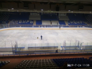

керхером лед пылесосят? до чего дошел прогресс...
закладки на 24 число готовишь?новая хоккейная

новая хоккейная
а что 24го?
