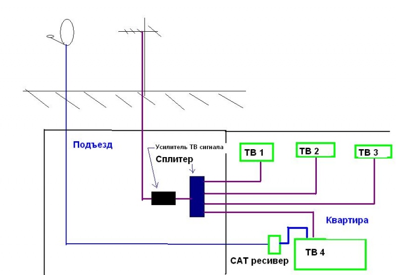

Нужен САТ кабель от места установки антены, до места установки ресивера. Т.е. с крыши или стены (балкона) (где тарелку вешать хотите). Ну и если ТВ несколько, определиться откуда на них пойдет ТВ сигнал (с кабельного или эфирного ТВ или с других источников) и проложить ТВ разводку от источника сигнала к месту установки ТВ.
У меня примерно так
У меня примерно так
