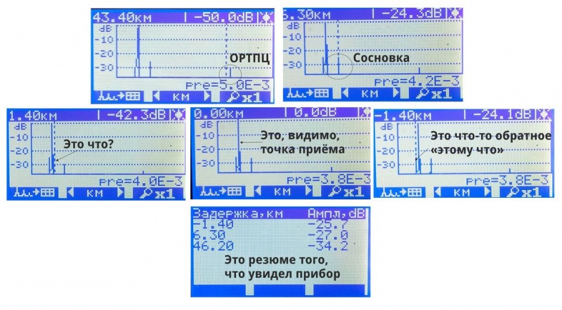

MER больше 30 я с антенны не видел, привожу картинку из Сосновки
В этом Красном яру нет передатчика, только в Сосновке и антенна там направлена на Пашино.Пашино от этого сильно легче не стало, сигнал с Сосновки я у себя дома (3 этаж за пятиэтажками) вижу примерно такой же как из города, то есть практически не вижу.
MER больше 30 я с антенны не виделИТ-15 на сильном сигнале часто показывает выше 30.

Гляньте, может что прокомментируете.
Ну да, и я совсем забыл, что в Красном Яру нет передатчика. Я почему-то был уверен, что он есть и в Колывани - а оказывается, только в Паутовском (интересно, что лучше ловится в Седовой Заимке - светящая в другую сторону Сосновка за густым лесом или Паутовский вдали за рекой?)
Но вот что я вижу - я ведь на третьем скрине сдвинул маркер - наверное, чтобы было лучше видно несущую. Следовательно, она не 1.4 км, а еще ближе к антенне (правда, в суммарном отчете прибор все равно ее не отобразил).
И что это за минус 1,40 км? Может, отраженка? Но откуда такой силы (мощнее, чем Сосновка)?
(Кстати, на Сосновку смотрит левый задне-боковой лепесток диаграммы, который у логопериодических антенн довольно хилый в сравнении с широким основным лепестком. Правый такой же смотрит на Колывань - но она далеко, километров 15, и на приборе вроде не видна. Сокур же вообще недосягаемо далеко.)
Прибор показывает на абсолютное расстояние до передатчика, а задержку между сигналами, т.е. разность хода в км от передатчика с максимальным сигналом, который он декодирует и сигналом от другого передатчика. Измерение абсолютной задержки возможно, но у Вас похоже нет такой опции, нужен вход для антенны GPS. Для измерения MER больше 30, требуется более чувствительны прибор, мы пользуемся при измерении передатчиков (норма 35) Rohde & Schwarz ETL, в поле Enensys, он тоже включен в реестр.
В Сосновке стоит одна панель направленная на Пашино, скорее всего в Седовой заимке принимается Паутово,
его видать доже в Мочище.

Поправлюсь
Прибор показывает не абсолютное расстояние до передатчика, а задержку между сигналами

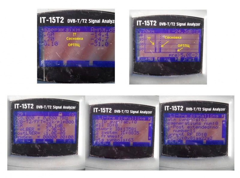

Сегодня померил сигнал на дачах в северной части Пашино (в сторону как раз Сосновки). Смотрел с земли оборубком антенны (петлевой вибратор, снятый с длинной дециметровки) - использую его как измерительный благодаря комппактности. Вообще, петлевой вибратор как бы и есть эталон. Если на нем хоть что-то по прибору видно на грани срыва картинки (MER 18-19 дБ) или вообще еще до картинки, но уже захват сигнала есть (MER 16-17 дБ) - то уже понятно, что если добавить соответствующую антенну, то прибавится несколько дБ и сигнал станет стабильным.
В общем, города не увидел (24 канал - вообще по нулям, одни шумы на уровне 20 дБ, а 29 канал - только с Сосновки (по прямой 7.5 км, по дороге 12 - мы (и не только мы) туда, кстати, на молочный заводик за сыром, творогом и сметаной ездим - рекомендую). На пределе (искал положение и место, выловил 22 дБ - в общем-то, вполне смотрибельно даже на этот обрубок, на нормальную антенну вообще с запасом будет, вот только без второг мультиплекса).
И вот что странно: снова был виден какой-то ложный передатчик чуть ближе, чем Сосновка. Причем иногда (в некотрызх положениях антенны) его несущая на приборе была даже сильнее, чем Сосновка (но сигнал при этом был едва 19). На фото со спектрами несущих и суммарным отчетом по ним - как раз этот тот случай.
И еще вопрос, можно ли как-то понять, к какому передатчику "соты" в данный момент прицеплен прибор? (Скриншот с информацией прилагаю.)
В Сосновке передатчик ставился как раз чтобы накрыть Пашино, какая-то часть его для города в тени.
Кто раньше Сосновки стоит, это надо считать по карте расстояния.
Претендентов вроде всего два Сокур и Новосибирск, там нулевые сетевые задержки.
Да еще про Cell ID- в одночастотной зоне у всех передатчиков одинаковое значение,
иначе они будут конфликтовать заголовками L1
