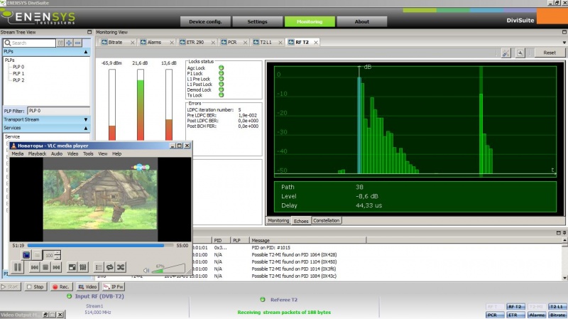

попадалась мне приставка которая при задержке более 70 мкс плохо работала, не помню тип
привожу типичную картинку эхо сигналов от двух разных передатчиков, лес около первого, это многолучевость от местного передатчика

В одночастотной зоне Вы не можете отдельно принять Сокур или Новосибирск, для этого нужна очень направленная антенна с развязкой больше 20 ДБ
И на анализаторе тоже не увидите, нужен анализатор с функцией эхосигнала (выше приведена картинка сигналов от двух передатчиков)
В одночастотной зоне Вы не можете отдельно принять Сокур или Новосибирск, для этого нужна очень направленная антенна с развязкой больше 20 ДБДа, эта антенна в данном случае, может быть, неоптимальна, ее основная особенность (за которую ее у нас и применяют антеннщики) - это значительный рост усиления к концу спектра, что позволяет в дальней зоне ровные уровни (на остальных антеннах после 38 канала начинается спад или даже завал спектра). В нижней части ДМВ диапазона (там, где цифра) - усиление такое же, как у антенн средней длины (и направленность, соответственно, тоже). Но эта антенна там на своем месте, ради 40-х-50-х каналов, люди в Светлом вовсю аналог смотрят.
На вот такой антенне подавление могло бы быть получше - но все равно бесполезно, речь о нескольких дБ, а там их уже 55. (И уже есть ослабление 20 дБ, а если бы сравнить реальные уровни на направленные антенны - то Сокур должен идти наравне с городом).
Если бы не было аналога, то можно было бы загасить децибел на 20 общий уровень в коллективной сети (ГОСТ под цифру это позволяет), и боковые источники упали бы ниже предела приема,- но пока официально в эфире есть аналог, речи об этом быть не может.
И на анализаторе тоже не увидите, нужен анализатор с функцией эхосигнала (выше приведена картинка сигналов от двух передатчиков)На моем приборе есть эхо-диаграмма (полагаю, это то самое - измеряет расстояние до передатчика), еще он может определить конкретный передатчик, принимаемый в данный момент, по Сell ID (надо покопаться, видит только передатчик с максимальным уровнем, или можно выделить любой, это и есть главаный вопрос). Я с этим прибором (он у меня месяца 3) еще мало поигрался - подходящий случай как-то не представлялся, но тут, видимо, как раз удачное место, чтобы поразбираться

Cигналы от разных передатчиков в одночастотной сети совершенно одинаковые,
синхронизированные по GPS
В передаваемом потоке нет маркеров передатчика и Сell ID одинаковые,
и случай повторения мультиплекса может быть только в настройках приемника
Про 20 дБ
это для варианта разных потоков- т.е. не одночастотка
В одночастотке декрдер выбирает сигнал с наибольшим уровнем, достаточно превышения примерно в 2дБ
иногда при переключении проскакиват рассыпание
Случай когда уровни от двух передатчиков равны очень неприятный, для этого даже предусмотрен режим MISO, устраняющий провалы в спектре, но он пока не используется,

Ваш прибор позволяет провести измерения эхо и MER
