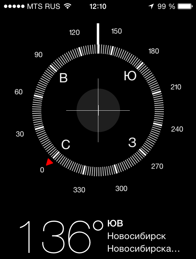

Спасибо за развернутый ответ! 136 гр. на рисунке - это направление, куда смотрят мои окна. На самом деле, хотелось повозиться, конечно, но видимо эта тематика сложна для меня. Поэтому решил последовать совету, и купить готовый комплект Телекарты. Там как раз идет ресивер OPTICUM - HD X406 в комплекте.

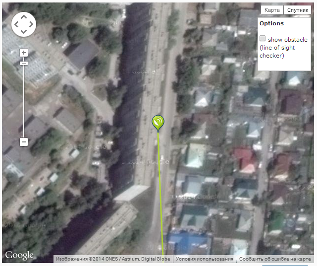

Нашел спутник Horizons-2, 84.8Е, применил к адресу, вот что получилось (см. скриншот). Есть вероятность, что будет нормально ловить? Обязательна ли антенна 0,8 м??
И еще сейчас пришла в голову мысль, а не отключат ли нам вещание с этого спутника ввиду всяких санкций?

Поэтому решил последовать совету, и купить готовый комплект Телекарты. Там как раз идет ресивер OPTICUM - HD X406 в комплекте.Боже упаси! Никогда я не советовал покупать "коробочный" комплект с антенной! И никогда не советовал покупать спутниковое оборудование в М-Видео и прочих Эльдорадах!
Смущает то, что поставляется антенна диаметром 0,6 м.
А тарелка 0,6 - это не для нашей местности! Не надо... "Ловить" как-то будет, но не все каналы. И с меньшей устойчивостью.
Купите в специализированной организации ресивер с картой, и антенну (0,8) с конвертером - отдельно. Подумайте, сможете ли поставить сами. А то, может, и установку заказать стоит у специалистов.
У кого покупать - посмотрите, например, здесь.
Там как раз идет ресивер OPTICUM - HD X406 в комплекте.Там как раз X8HD, а не X406 (и это видно прямо по ссылке). Как я уже сказал, между ними очень мало обшего.
Смущает то, что поставляется антенна диаметром 0,6 м. Есть смысл на нее ловить сигнал?Уже сказали - смысла нет. При первых каплях дождя часть каналов будет пропадать (остальная часть каналов пропадет чуть позже при более сильных каплях)ю
Если диаметр маленький - это значит, что не будет ловить сигнал вообще, или же будет, но не все каналы?
Вообще, Мвидео не должен продавать в Сибири такие комплекты (на них уверенный прием только в Центральной России). Есть официальная зона покрытия, объявленная оператором (для Сибири там заявлено 0.8) - и продавать неподходящий размер, по сути есть обман потребителя.
Покупайте 0.8. Еще раз напоминаю, что 0.8 бывают разные. Нужно уточнять при покупке. Истинные восьмидесятки - 80х85 или около того, ложные - 75х80 (это не 80, а 75).
Но в вашем случае придется докупать опору с большим выносом, 50-60 см. При таком угле антенна на штатной опоре (35 см) гарантированно не довернется, упрется в стену.. (Ну или на крайний случай сколхозьте под опору проставки из пятидесятки, но сидеть это все должно намертво как влитое. Так иногда делают, но я не сторонник.)
