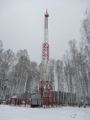

Башня в Сосновке.
Высота - 40,2 метра. Охват населения цифровым эфирным телерадиовещанием - 0,04% населения области. Количество населения в зоне охвата - 3,5 тыс. человек, введена в эксплуатацию29.12.2014.

Чир касается передатчика в Сосновке, то даже несмотря на его малую мощность (0,1 кВт против 2 кВт на н-ском телецентре), в самой Сосновке, думаю, вообще без антенны на кусок провода можно ловить.

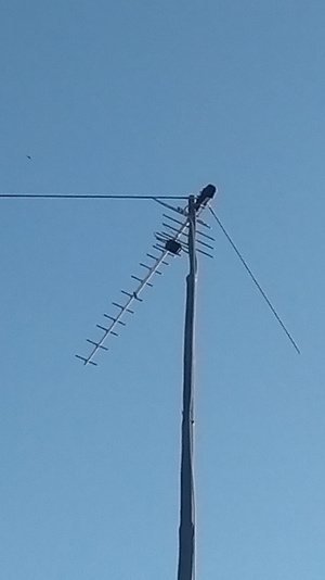

Вокруг стоят в основном такие антенны направленные на город, насчет высоты точно не скажу, но мачта с которой я снял свою метров восемь была, как ловила раньше неизвестно, при мне не было ничего, пока к спутнику не подключился. Все-таки вопрос остается может же и нерабочей оказаться, хотя что там может не работать. У меня стоит похожая только без дополнительной решетки посередине.
Ну, может быть неисправной, а еще может быть активной, т.е. с усилителем, а значит нужен и блок питания. А также может быть неисправным (или заржавевшим) кабель, и т д, и т п.
может быть активной, т.е. с усилителем, а значит нужен и блок питания. А также может быть неисправным (или заржавевшим) кабель, и т д, и т п.Да уж, или атомной, т.е. с реактором, и потребуется атомная энергия для питания, и т.д. и тому подобное...
Что значит без решетки посередине? Просто два уса что-ли?
А выше правильно сказали, многие антенны продаются с усилителем и без подачи питания работать не будут...
Решетку выделил на фото, на моей такой нет, обычная дельта, насчет активных я в курсе, не до такой степени же темный, что не могу отличить два вида, к моей подключен только антенный кабель, вопрос был в другом, что в обычной (неактивной) антенне не может работать. Я понимаю что утюг не будет греть, если его не включить в розетку...
Может провод отвалиться от платы согласования в коробке антенны или в штекере. А больше особо и нечему ломаться.

Да может конечно и отвалиться что-нибудь, но как уже писал все проверил, кабель обрезал, крепление к плате и в штекере подтянул/закрепил, даже мачту поменял на металлическую трубу, чтобы не раскачивалась.
Насчет самоделки самый лучший совет, вопрос и был в том, как проверить неисправное оборудование, причем такую антенну я уже делал, правда сердечник оставлял не 25см, а гораздо короче не вдаваясь в математические расчеты.
Склоняюсь к мысли, что цифра там безо всяких расчетов на метровый кусок проволоки должна работать. Было б чем эту цифру смотреть. (А то, по тексту, вроде пока что нечем - так что и обсуждать, собственно, при этом нечего, про аналог там можно смело забыть.)

Так я и изучаю возможные варианты, аналог пробуется на предмет работоспособности антенны, а не ради того чтобы вернуться к зову предков, как вы коментируете мои действия, за дельные советы спасибо участникам форума, понятно что можно и самостоятельно во всем разобраться, но раз уж есть возможность получить полезную информацию, почему бы и не воспользоваться, думаю не одному мне это поможет не делать ненужных действий.
Отсутствие аналога в данном случае - вовсе не определяет неработоспособность антенны.
При отсутствии телевизора с DVB-Т2 (а это то единственное, что вы можете поймать) - начинать надо не с антенны, а с приставки (с покупки или с одолжения у соседей).
А то, что вы до сих пор делали - это именно ненужные действия.

Завтра планировал ехать в сторону Седовой Заимки (а попутно и в саму Сосновку заехать, за сыром).
Мне нетрудно кинуть в багажник короткую дециметровку, хотел померить сигнал с земли (прибор всегда с собой), на антенну и на кусок провода, отписаться тут о результате (который мог оказаться однозначным ответом и решением). Да теперь расхотелось. И действительно, разгребайтесь-ка с этим сами.
в Сосновке стоит одна панель в сторону Пашино.
Вот почему всегда так происходит, вроде бы и мысли хорошие, а до дела никак не доходит, что-то сделать полезное можно было бы, да мешает постоянно что-нибудь, и ведь жить приятнее с этой мыслью было бы, ан нет. А в Сосновке так собственно все и происходит, жители крутят антенны кто куда, и не заморачиваются сильно по этому поводу, решение оно так или иначе есть и не одно.
в Сосновке стоит одна панель в сторону Пашино.Да, я помню, специально для Пашино ставили (а не для дачников Бибихи).
Но я склонен думать, что в радиусе 1 км от вышки, даже со 100-ваттным передатчиком, на этой частоте направление панели не имеет существенного значения, вся Сосновка должна как из пушки принимать.
И ещё: как я ранее уже писал, в Пашино сосновский луч ловится примерно так же, как и городской. Так же плохо. А в низине (северо-западная часть Пашино) - еще хуже. Потому что от города Пашино отделяет только гребень холма (участок Северного объезда в районе поста ГАИ, одно из самых высоких мест в городе), а от Сосновки - несколько километров леса, хрен редьки не слаще.
Посему, по факту, толку от сосновского сектора особого не получилось, целесообразнее пытаться вытаскивать сигнал с города, там всё-таки 20 каналов.
Но, справедливости ради, у меня нет аналитики по всем частям Пашино (оно большое), может я где и неправ.

через антенну, направленную на башню РТРСНа вышку в Сосновке. Башня - она на Римского-Корсакова.
местные новости обещают вскоре подключитьСомневаюсь, что речь идёт прямо о "вскоре". Правильнее всё-таки говорить "обещают когда-нибудь подключить".
Значит у меня неправильный приёмник.
РТРС называет эти сооружения башнями, а где-то мачтами, так вот в Сосновка - башня, а там уже кому как угодно можно интерпретировать.
Так же нет смысла спорить о сроках трансляций, откуда информация сказано выше.
Значит у меня неправильный приёмник.У вас приемник старого формата с очень ограниченным списком принимаемых каналов. Уж что есть, то есть, как говорится, но больше не пишите, что в Телекарте нет сибирских дублей федералки - для читателей форума это натуральная дезинформация.
РТРС называет эти сооружения башнями, а где-то мачтами, так вот в Сосновка - башня, а там уже кому как угодно можно интерпретировать.Где это сказано? На сайте РТРС-Новосибирск я такой конкретики не нашел.
Может быть, Alxt внесёт ясность?
Вроде принято называть, что
мачта имеет растяжки,
башня без растяжек
башня без растяжек
