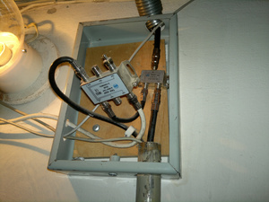

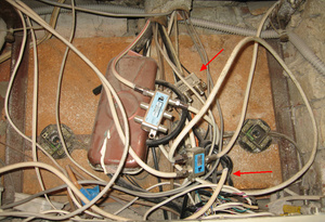

Заглянул в шкаф, где изначально шли все ТВ и телефонные кабеля - там чёрт ногу сломит! Советский ответвитель висит, но кто к нему подключён (если вообще подключён) - не понятно! Есть подключенные кабеля, но не факт, что в квартирах ими пользуются. Насколько я знаю, на моей площадке и у соседей снизу, пользуются кабельным ТВ. Ростелеком и МТС.

Увидел свой кабель - обрезан почему то.
Я так понимаю мне нужно купить штекер. В электрике такие продаются?
И, судя по загруженности разветвителей, общая антенна это верхний - металлического цвета. С него попробую.

Конечно продаются! Вперёд и с песней. Главное сначала посмотри внимательно на все надписи на разветвителях!!
А именно, тебе нужны входы с надписью "TAP"!! Входы с надписью In или Out НЕ ТРОГАЙ! Это для магистрального кабеля! Отрубишь всех кто снизу или выше тебя!!
По виду те, что с бумажной этикеткой - это новотелекомовские разветвители. Тот, который металлик, похож на антенный, такими в 90-е модернизировали старые сети на УАРах (его даже не убрали, коричневый жестяной прямоугольник).
Замечу, что этот ответвитель, если я его правильно разглядел, очень хорош по качеству и надёжности (лучше новотелекомовских).
Если твоя квартира раньше была подключена к этому ответвителю, а потом переключились на Новотелеком, значит разъём твоя собственность (или общедомовая, или антеннщиков, не важно - в любом случае не новотелекома). Если перед ними нет задолженности, то требуй, чтобы пришёл техник и накрутил разъем обратно на кабель.
