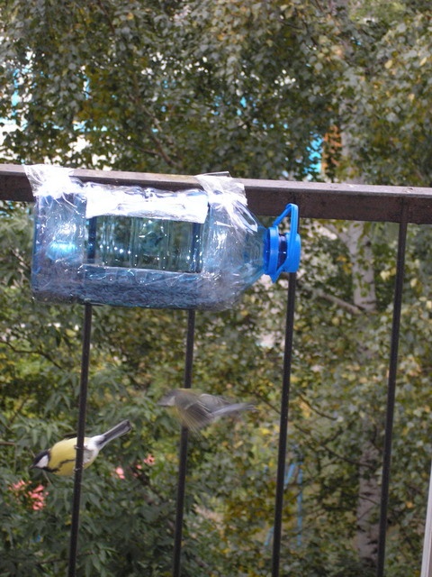

Это вариант для балкона - просто стоит.
Взял два ненужных деревянных брусочка для устойчивочти, 2+2 маленьких шурупа и просто прикрутил к гим 5литровку. Для лоджии сделать автодозатор задачка на выходные, пока не придумал как.
Из практически советов: работать лучше небольшим острым ножом, завершая ножницами. И не повторять моей ошибки - сперва надо сделать на высоте около 1-2 см от дна маленькое отверстие для горлышка бутылки-дозатора, и только потом делать основное для доступа птиц.
А не как я - сперва большое, а потом в уже потерявшей жёсткость 5литровке маленькое.

На открытом балконе проще ставить - не обязательно делать брусочки как у меня, главное, чтобы была точка опоры, и чтоб не сдувало ветром.
Но дверь для возобновления запасов всё равно открывать придётся. С деревянными рамами без дозатора точно можно просто подвесить на верёвку, на уровне форточки чтоб окошечко было, а низ тоже прихватить шпагатом - два отверстия шилом внизу и через них привязать вокруг рамы. Сейчас покажу фото "в работе"

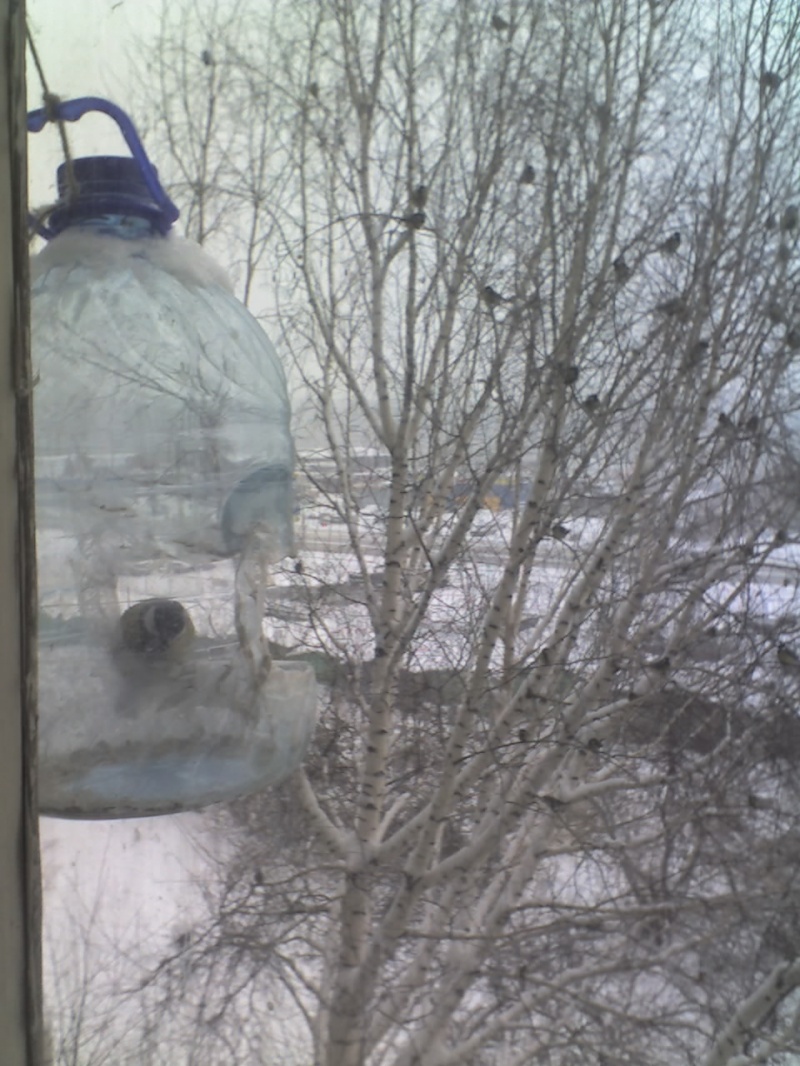

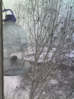

Кормушка с дозатором на открытом балконе: качество фото обусловлено наличием целой противомоскитной сетки
- птички ведут себя по отношению к ней вежливо.

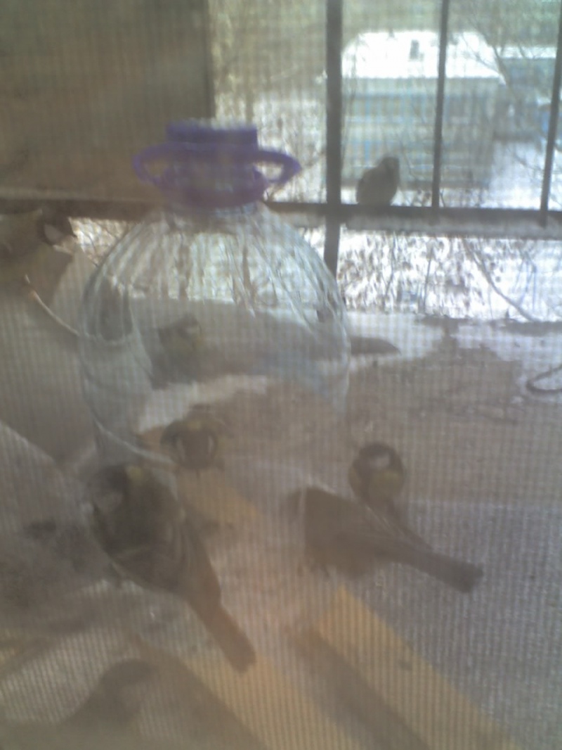

Кормушка без дозатора на застеклённой лоджии - популярность можно оценить по ограниченному контингенту синичьих войск, разместившемуся на соседней берёзе

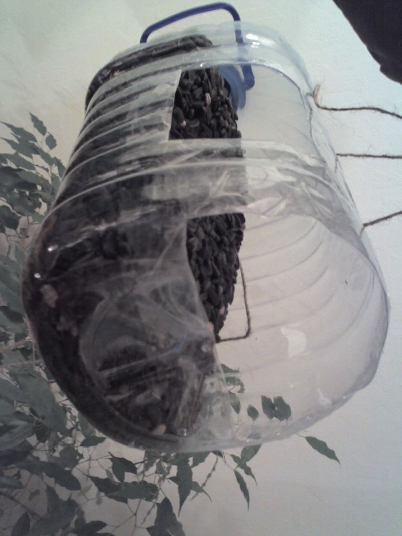

Ой, а я не поняла, как это?
даже фотку развернула ... можно ещё картинку?
Всё, сообразила
а как же ветер? Или как то дополнительно закрепите?
даже фотку развернула ... можно ещё картинку? Всё, сообразила
Алексий
экспериментатор
Да, фотку надо rotate left 90 degrees
...или голову вбок наклонять наоборот вправо.

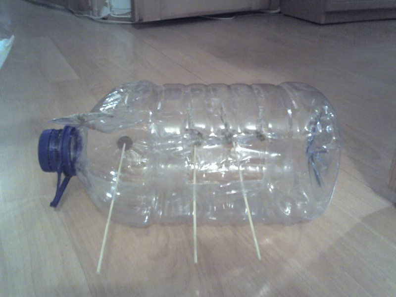

Извиняюсь, на телефон фотографировал, перед тем как прицепить конструкцию на балконе. До выкладки на Форум не посмотрел на фото в плане ориентации в пространстве, извиняюсь ещё раз.
Отверстие вырезано на донышке бутылки и с одной из её боковых частей (оба вверху, со стороны подвеса), высота отверстий около 5 см, обклеены скотчем.
Шнурочек, что на "повёрнутом" фото справа - на самом деле сверху - основное крепление. Как обычно, чтобы не болтало сильно, напротив бокового "входа" - такой же шнурок, для дополнительной фиксации за перекладинки балкона.
На фото - в бутылке ровно 1 кг семечек, отсутствие автоподачи компенсировано ёмкостью. Главное теперь, чтоб посетители столовой оценили новую "безголубиную" конструкцию.
Алексий
экспериментатор
Вот так проиллюстрирую ещё.
Шпагат для крепления использован самый обычный, из канцелярского магазина, таким ещё сумки при инкассации пломбируют.
Реально подойдёт любая прочная верёвка, шнурочек. И верхнее и боковое крепление - идут через пару отверстий, сделанных в бутылке шилом на расстоянии 15-20 см друг от друга.
Татьяна_и_КОтята
Спасибо БОЛЬШУЩЕЕ!
Более чем понятно
Давайте, посмотрим, как птички на новую конструкцию отреагируют
Напишите, ладно?
Более чем понятно
Напишите, ладно?

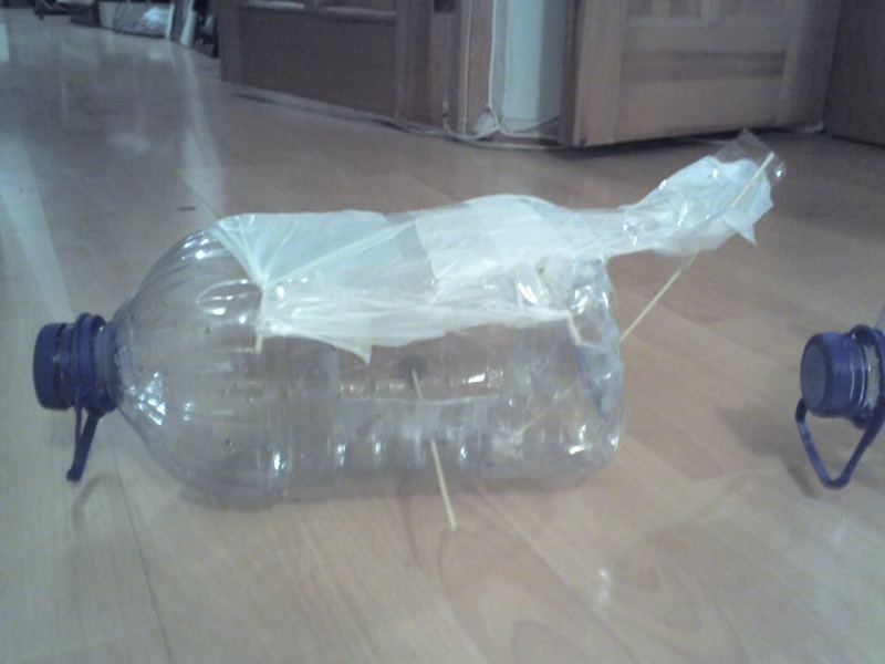

Надеюсь, завтра синички по достоинству оценят новую подвесную конструкцию - см. фото.Здорово! Какой Вы все-таки затейник. А я своими силами перебиваюсь - отрываемые голубями кормушки меняю. Балкона незастекленного нет, а мужа к бетону присверлить снаружи какую-нибудь конструкцию не могу допроситься
Станешь тут затейником, с этими летающими коровами, блин.
Как знал - не стал вчера отчитываться что синицы-воробьи вполне довольны... Для них всё подходит, но от голубей и такая конструкция не защищает, сегодня в обед выяснил - лезут, заразы, сверху, крыльями хлопают, изгибаются, естессно, синицы-воробьи в это время отдыхают.
Пришлось стать ещё большим затейником - последней конструкции приделать крышу, сделанную из пакета, а в новой, что на лоджию пойдёт на другую сторону - отверстия вырезать сразу высотой не больше 4-4,5 см, не отрезая верхнюю часть, просто её отгибая вверх, зафиксировать кроме как тем же шпагатом в голову ничего лучше не пришло. От хлорпанья крылями по фронту решил попробовать подстраховаться "жёрдочками" из деревянных шампуров для шашлыков - синцам, думаю, за них цепляться будет по кайфу, а голуби не смогут подлететь близко, чтоб голову засунуть.
Теперь вопроса два - не будут ли пугаться синицы-воробьи, и не сломают ли голуби и это.
фото - антиголубиная крыша
Пришлось стать ещё большим затейником - последней конструкции приделать крышу, сделанную из пакета, а в новой, что на лоджию пойдёт на другую сторону - отверстия вырезать сразу высотой не больше 4-4,5 см, не отрезая верхнюю часть, просто её отгибая вверх, зафиксировать кроме как тем же шпагатом в голову ничего лучше не пришло. От хлорпанья крылями по фронту решил попробовать подстраховаться "жёрдочками" из деревянных шампуров для шашлыков - синцам, думаю, за них цепляться будет по кайфу, а голуби не смогут подлететь близко, чтоб голову засунуть.Теперь вопроса два - не будут ли пугаться синицы-воробьи, и не сломают ли голуби и это.
