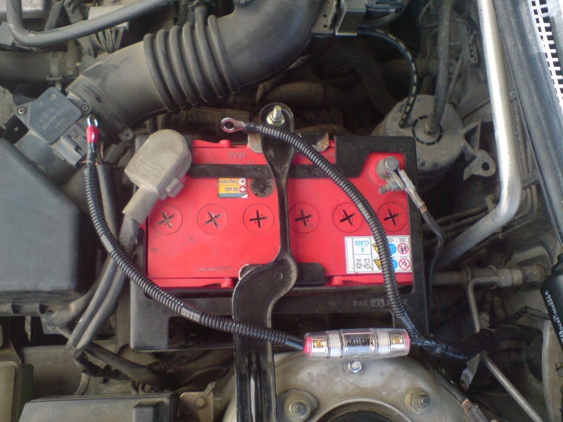

Здравствуйте! Ситуация такая, я хочу установить доп оборудование на автомобиль.
Предстоит очень много проводить проводов, запитывать и т.д, а хочется что бы было все компактно и не было лишних скруток таких как взять плюс от габарита , поворотника и тому подобное.
В общем идея такая :
1) Протянуть плюс от акума на прямую к электромагнитному реле
2) Запитать реле на зажигание ( что бы при выключенном зажигании можно было все обесточить)
2) От реле кинуть "+" на самодельный блок предохранителей
3) От блока предохранителей вывести входы для нашего доп оборудования
Тоесть получится отдельно живущей своей жизнью блок управления, питания.
А вопросы в следующем, как это может сказаться на основной проводки? Нужен ли в этом звене еще один предохранитель в пункте 1, либо пункте 2?
Приз, как самому мощному некропостеру этого года парню!!!
По теме...Запасись огнетушителями в авто, добрый совет при твоих начинаниях...
Уже что то, теперь поясни почему не гуд?
Потому что судя по вопросам ты совсем не профессиональный электрик.
Обратись к электрикам, если нет на это денег-читай форумы тематические.
Таких как ты тюнингеров-миллион, наверняка если погуглишь найдешь вполне работоспособную схему.
...много проводить проводов, запитывать и т.д...И как минимум у тебя уже нет предохранителя между аккумулятором и реле, в случае замыкания последнего ты имеешь пожар.

Об этом предохранителе и был один из моих вопросов. Читай внимательно. Допустим мы его установим, в чем еще может быть проблема?
Ситуация такая, я хочу установить доп оборудование на автомобиль.1. Что за машина?
2. Что за оборудование?
Что за оборудование?может магнитола?
Акорд 06 года, компьютер, усилитель, разъемы юизби (12V)? и еще несколько мелочей.
Usb - 5 вольт. От 12ти сожжете своих потребителей
А по теме - так же делал. Подключился к аккумулятору, затом реле, правда у меня оно от прикуривателя управляется - то есть работает уже во втором положении ключа, когда зажигание ещё не включено, потом все доп потребители через персональные поедохранители
Об этом предохранителе и был один из моих вопросов. Читай внимательно. Допустим мы его установим, в чем еще может быть проблема?А может кто-то попробует писать более внятно?
А то читаем :
В общем идея такая :Основной предохранитель, как я уже выше написал, должен стоять между реле и аккумулятором.
1) П[цвет:rgb(255, 0, 23)]ротянуть плюс от акума на прямую к электромагнитному реле[/цвет]
После реле хоть 300 штук в коробке распределительной их можешь натолкать, в случае косяка с реле они тебя от пожара не спасут.
релюшка - не для пожара, только чтоб обесточивала гирлянду, когда ключа в замке нет
Ну хз....По-моему на любой цепи, кроме стартера, в автомобиле должен стоять предохранитель.
И совсем не для размыкания цепи при выключении зажигания.
Может теперь что-то по-другому, не знаю.
Понятно что релюшка не для пожара..)
Но на случай замыкания в реле и эта цепь должна быть защищена ДО ПОТРЕБИТЕЛЯ.
я про то что предохранитель - он для предохранения, а реле тут ставится для других совершенно целей. для обесточивания того, что накрутили после ухода хозяина от машины. Раньше - тоже все было так же)
Мож не стоит, а? Если на USB 12в подать собрались.. То ну его на.., ковыряться в электрике с такими познаниями... Не в обиду. Так-то еще и провода неправильные поставите... Да и вааще, много чего случиться может.
Согласен, с прикуривателем поудачней будет, а вот по поводу предохранителя, я как понимаю его нет между реле и акумом
Usb - 5 вольт. От 12ти сожжете своих потребителейИмеется ввиду запитываться от 12 вольт будет, ее я купил уже готовую с преобразователем с 12 на 3.5 вольт
Перечитай еще раз мой вопрос, про пункт 1 и 2

Я смотрю здесь одни умники сидят, будь добр поясни, с какого перепугу машина должна сгореть? Что конкретно не так в моей схеме?
НСС20123
Ты имеешь отношение к автоэлектрики?
Konstantan
руссо туристо
имеено поэтому не связываюсь.
Все, что нужно, производитель уже поставил. Что то более, по стоимости уже очень более
Комп поставил за 30 минут, прикуриватели с USB продают за не дорого... Не усилитель, но рацию, выводил со штатных не задействованных предохранителей...
Комп поставил за 30 минут, прикуриватели с USB продают за не дорого... Не усилитель, но рацию, выводил со штатных не задействованных предохранителей...Акорд 06 года, компьютер, усилитель, разъемы юизби (12V)? и еще несколько мелочей.Вроде не сильно древний аппарат.
Если усилитель не киловатный, можно заюзать неиспользуемые предохранители, только надо смотреть на какой шине они висят.
Запитаться от свободного предохранителя проблем нет, проблема в том что их не хватит на все допы, и проводку резать не очень хочется. Я смотрю есть решения похожие на мое, вопрос только в том насколько это надежно?
