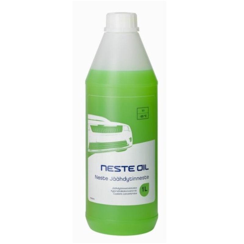

Если на машину не пофиг - то полная замена. У меня на пример зеленый Neste чуточку разбавленный дистилированной водой.

НЕСТЕ не плохой, долго пользуюсь. А вот остальную их продукцию не рекомендую
А вот остальную их продукцию не рекомендуюА по каким причинам если не секрет?
Про антифриз НЕСТЕ баянчик, с важего позволения. Когда то я работал в автомагазине, туда завозили антифриз НЕСТЕ от официального представителя в НСКе. Дык из соседних коробок доставал литровые бутылки, в которых была жидкость от светло-жёлто-зелёного до насыщенного изумрудного цвета, в разных бутылка разная
Марка антифриза одна, разница в завозе коробок - два дня, поставщик - один. Я сделал для себя выводы...
Дык из соседних коробок доставал литровые бутылки, в которых была жидкость от светло-жёлто-зелёного до насыщенного изумрудного цвета, в разных бутылка разная...Так а выводы то какие?
Но собственно заметь автор - антифриз несте хвалит а остальное -нерекомендует. Вот я и хочу узнать - есть факты какие то?
Не знаю че уних там с цветом -но антифриз бывает концентрат а есть уже разбавленный думается что цвет у них различаетсмя. Не мог перепутать?Ви меня за лоха держите?

Думаете, я совсем-совсем читать не умею? На баночках хоть и по-импортному написано было, но буква-в букву...Ну там как я понимаю и написано буква в букву JÄÄHDYTINNESTE- но на одном цифра 50% присутствует. Интересно, кстати, отличаются они цветом -заеду посмотю попробую.

ага, на другом 70%, а на третьем 38,873%Ну так они выпускают анифриз концентрат и бавленый 50-50. Причем 3 у них вида и все так выпускаются.
http://www.nesteoil.com/default.asp?path=1,41,535,547,5597,5709
Ну, блин, криво написал... Короче. Радуга цветов большая была у разных бутылочек от бледно-жёлто-зелёного до насыщенного изумрудного. Т.е. не два цвета, а много бутылок разного цвета...

Брал Neste незамерзайку в омыватель, стоит как хенеси, а воняет зараза как ацетон. Так же были нарекания от знакомых к зимнему маслу. А вот недавно вообще страшную историю на СТО рассказали, будто к ним приезжали дельцы которые купили установку по отчистке масла и предлагали сдавать им отработанное, а взамен им будут поставлять масло Neste для продажи.А вот остальную их продукцию не рекомендуюА по каким причинам если не секрет?
А вот антифриз ихний лью на разные машины уже лет восемь, ни разу проблем не было.

а у того же НЕСТЕ - более серьезный косяк - при нагреве дофига сухого остатка остается, а он в блоке совершенно ни к чему.
к тому же НЕСТЕ еще и стоит дороже.

И несте антиф. неплохой.но бадяжишь его 1:1,то t замерз. получается около 31-32 гр.,а нд как написано 40 на банке.
а у того же НЕСТЕ - более серьезный косяк - при нагреве дофига сухого остатка остается, а он в блоке совершенно ни к чему.Точно, осадок остался, только не у несте а маннола
