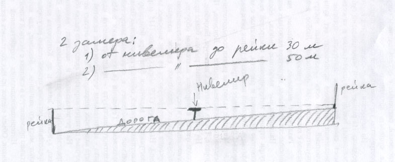

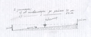

Интересный чертеж.
Берут контрольные отсчеты по рейке, равноудаленной от нивелира, вдоль оси трассы на расстояния 30 и 50 м.
Ну я эту фразу просто понимаю: влево и вправо - не вилять!
Интересно, а если перепад более 2-х метров, то как рулетку от невелира к концу рейки довести?

И если учесть реальность, то легко заметить, что рулетка из металлической ленты толщиной 0,12-0,3мм, которой по ГОСТу положено измерять расстояние l, физически не сможет измерять по горизонтали (вдоль некоей "подошвы"), ибо прогибается и для этого не предназначена. Измерение возможно только на опоре, т.е., вдоль дорожного полотна...
Все изложение основано исключительно на буквах.
Ну, если подходить формально, то ось трассы существует в двух плоскостях. И при соблюдении этого требования в обеих плоскостях получаем измерение как раз по дорожному полотну, "по гипотенузе".Ну я так и рассуждал.
А еще прикинул математически. 10% перепада на участке в 40 м - это 4 м. Как эти дорожники к концу рейки высотой в 4 м рулетку смогут дотянуть?
Спасибо за восстановление моей уверенности: сколько проехал - то в процентах столько потерял (набрал)Пжалста.
[цитата
Так они ж к нижнему концу рулетку-то тянут! Он на асфальте стоит!
Эти дорожники - сцуки, на сайт "За рулём" не загдядывают. А то бы на 4-х метровую рейку как миленькие залезали.
И натянутую рулетку по уровню контролировали
И как измерить длину "луча"?Длину луча не надо мерить. Да ГОСТ и не предписывает мерить его длину. Луч нивелира - понятие условное. Но именно этот условный луч по рейкам отсекает высоты, разность которых (a-б) требуется обязательно вычислить.Чем? Кроме рулетки, нивелира и рейки ГОСТом ничего не предусмотрено. Так что не надо выдумывать.
